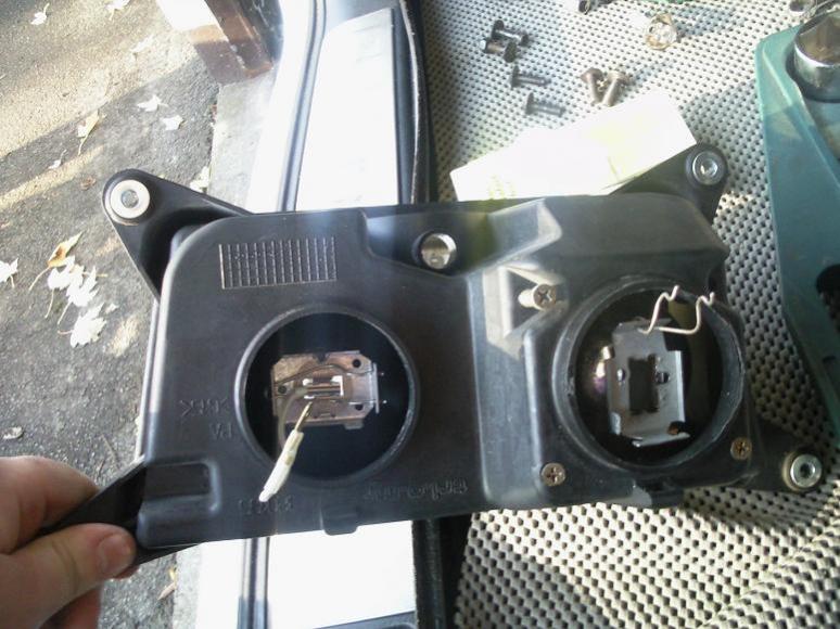

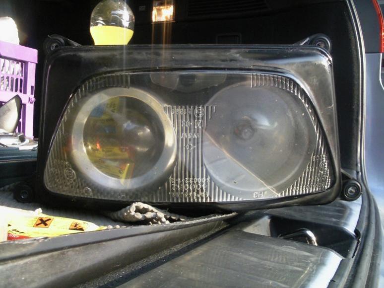

paar neue bilder wollte lampe sauber machen ging aber nicht

Hab gerade Deine letzten Bilder gesehen. Ein guter Rat von mir an Dich:
Bevor Du die Verkleidung vorne wieder anbaust verlege die Leitungen mit sammt dem Stecker unter den Tank. Den Tank kannst du auch abnehmen. Macht sich dann einfacher. Warum das ganze?! ich hatte bei der Lady mal das problemm, dass durch die Lenkbewegungen sich die Steckverbindungen gelößt haben. Nach dem ich die Stecker alle nochmal gut zusammen gedrückt und mit selbst verschweisendem Isolierband (gutes isoband geht auch) gesichert habe, trat dieses Problemm nicht mehr auf. Am besten ist, Du montierst erst den Scheinwerfer erst wieder und beginnst dann mit der Verlegung. So siehst Du am Besten, wie lang die Leitungen sein müssen, wenn Du den Lenker nach links und rechts einschlägst. Gehe mit den Leitungen schön am Lenklager entlang und befestige den Rest der Leitung gut unter dem Tank.
So und wenn noch Problemme sind, dann schreib mir. Helfe gerne!

leider schon zu spät habe nach den bildern wieder alles zusmmengebaut,aber sowieso wie es aussieht hole ich mir nächstes jahr neues mopped,etwas grösseres,den bin ein raser,gebe ich zu,und 180 ist mir zu lamgsam,fahre ja oft nach polen,und mit 140-160 ganze zeit über die autobahn,habe ich kein bog,darum hole ich mir ne neue,trotzdem danek für den tipp und deine hilfe
