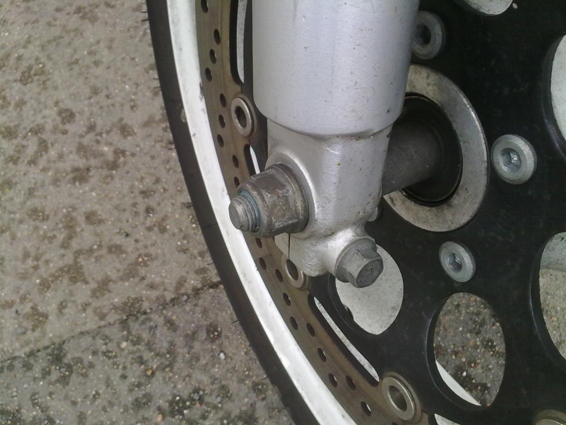

Hi ihr alle!
Ich bin neu hier und möchte euch gleich mal was fragen. Und zwar war meine GS neulich zur kleinen Durchsicht. Der Meister bemängelte die "falsche" Vorderachse. Die war irgendwie zu lang. Erkennbar an den zwei Unterlegscheiben, damit die Mutter überhaupt festgezogen werden kann. Außerdem war das Gewinde durch eine falsche Mutter zerstört. Er meinte, ich käme damit nicht durch den TÜV.
Also bin ich ab zum Suzi-Händler und hab ne neue Achse bestellt. Doch mit der neuen trat das gleiche Problem auf: Wieder zu lang, wieder brauchte man zwei Unterlegscheiben, um die Mutter festmachen zu können.
Meine Bitte an euch, schaut doch mal wieviele Unterlegscheiben ihr unter der Mutter habt, danke!!
Echt seltsam, vllt is ne andere Federgabel verbaut...
Was denkt ihr darüber?
Vielen Dank für eure Hilfe!!
Sorry wegen dem Riesenbild!!!

Bilder wären hier sehr hilreich. Ich habe nur ein Scheibe drunter mit einer selbstsichernden Mutter. vom Werk aus.

Da kommt eine auf der Mutterseite hin und die ist recht dick. Zwei sind da definitiv nicht!

Welches BJ hast du?
Hier mal eine kleine Puzzleanleitung, was wohin muss.
edit: Hab mir das gerade noch mal das Bild in der Gesamtansicht angeschaut. Die Mutter scheint nicht mal original zu sein. Beide Unterlegscheiben gehören raus. Die Mutter drückt direkt auf die Hülse(#6), die in der Gabel steckt. Siehe dazu die folgende Explosionszeichnung.

Das sieht mir stark danach aus.
Dass da jemand die Orginalmutter verloren und sich mit einer Hutmutter eben ausgeholfen hat.
So kommen auch die dicken unterlegscheiben zu stande
Denn eine Hutmutter bleibt am anfang des gewindes
Ich würde einfach Mutter tauschen unterlegscheiben raus. Und alles ist wieder gut.
Es seidenn das gewinde unter den unterlegscheiben ist im Arsch .

Die Mutter hat da definitiv nix zu suchen.
Eine Hutmutter ist da Quatsch, weil eben die Achse relativ lang ist und jede Menge Gewinde rausschaut.

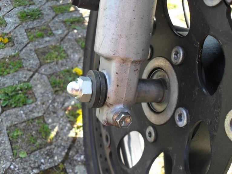

Hab gerade auf einen meiner Bilder nachgeschaut. Bei mir ist auch eine Hutmutter drauf und die scheint da auch schon immer drauf gewesen zu sein.
Gleiches gilt für die Unterlegscheibe.

Danke euch allen für die vielen Antworten und Bilder.
Meine Suzi is Baujahr 2003, ich habe diese Achse und auch die Hutmutter original vom Suzuki Händler (auf dem Foto glänzt die noch so schön..). Ich bin da mit Fahrzeugschein reinspaziert und habe Achse + Mutter + Unterlegscheibe bestellt. Aber eben nur EINE Unterlegscheibe.

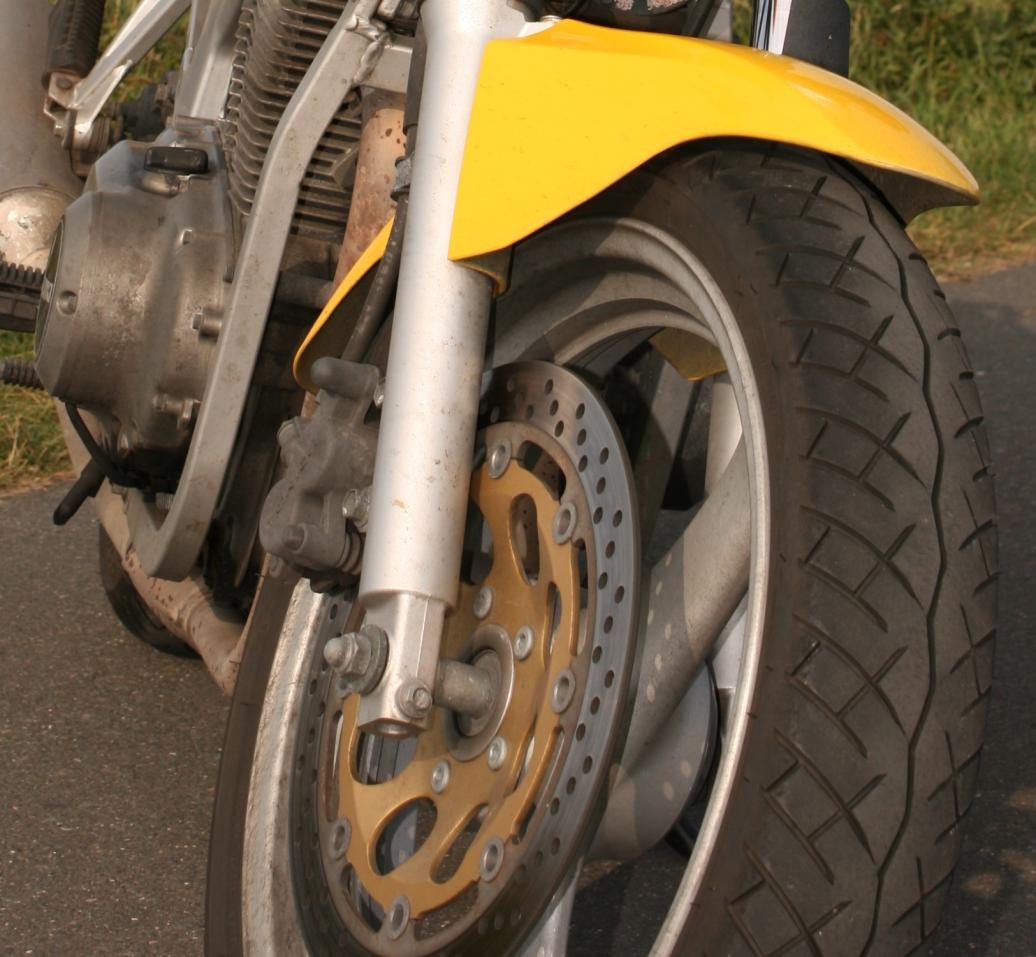

Das auf dem Foto zwei zu sehen sind liegt daran, das es mit nur einer eben nicht gepasst hätte. Das macht mich doch stutzig, da nur eine mitgeliefert war, und der User "Jais" (die schöne gelbe GS) mit Baujahr 2001 auch nur eine Unterlegscheibe montiert hat.
Kann ich irgendwie feststellen, ob meine eine falsche Gabel montiert hat? Oder welche Ursachen fallen euch ein?

Aber mach doch mal ein paar Bilder, auf denen man alle Teile vornerum sieht (bitte nicht wieder so groß...).
Auch von der anderen Seite (Tachoschnecke), Bremssattel, Brücken, ...

Bei deinem Modell (und ff) wird eine 5mm dicke Beilagscheibe und eine 20mm hohe Hutmutter verbaut. ich kann es auf deinem Photo nicht erkennen, aber möglicherweise ist da eine zu niedere Hutmutter verbaut. Denkbar wäre sonst noch eine falsche Distanzhülse auf der Bremsscheibenseite (aber eher unwarscheinlich) oder eine zu lange Achse eines anderen Baujahres (durchaus warscheinlich - ist nämlich schon so mancher Werkstatt passiert wenn sie gleichzeitig an mehreren GSen arbeiten.....)!
