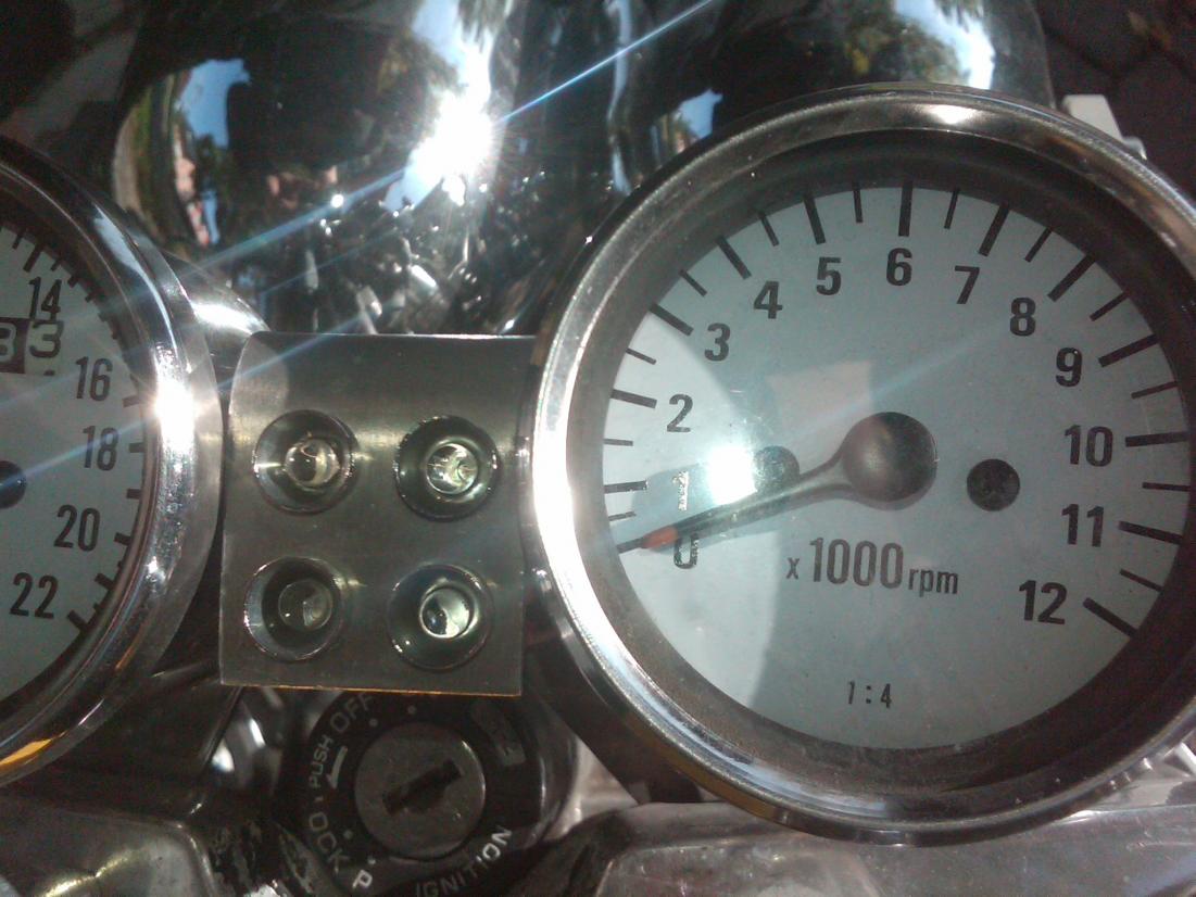

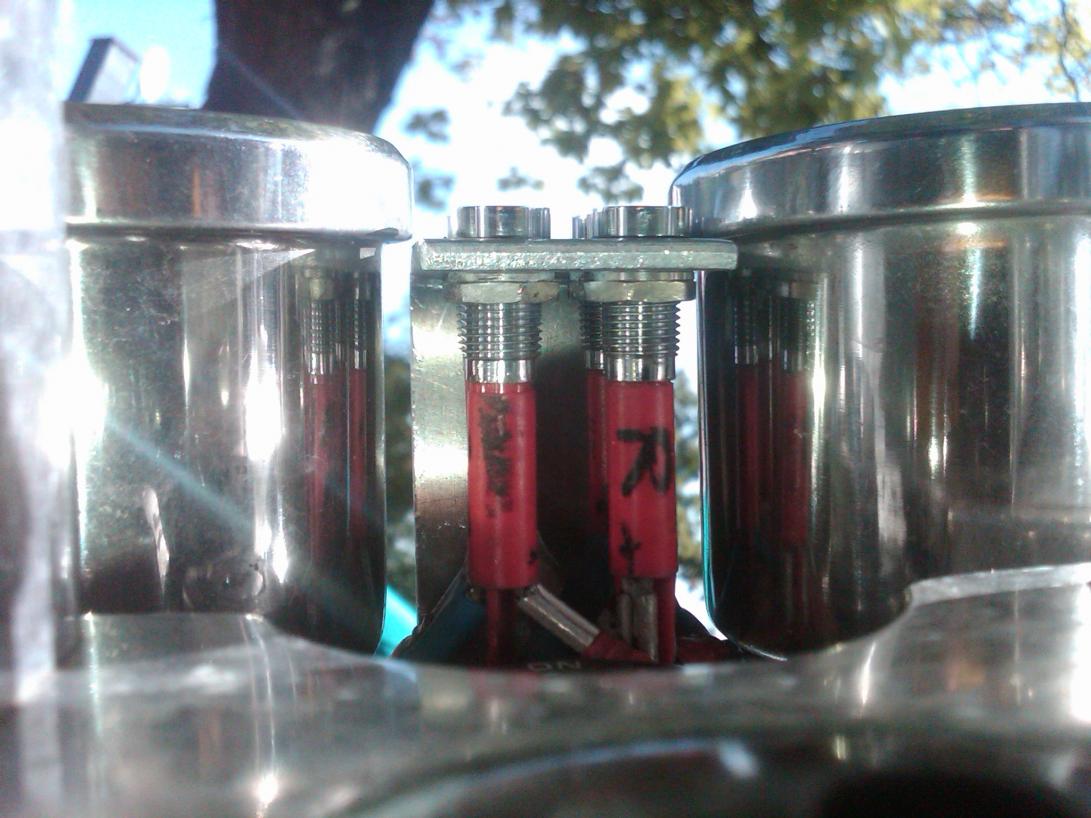

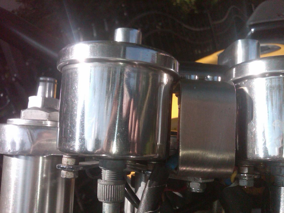

Petrie kannste mal Bilder von den Halterungen für Tacho/DZM und Kontroll Leuchten machen? Steht mir auch noch bevor.
Alt 31.08.2010, 12:31:25   #54
Die Halter waren original dabei und passten zufällig, da die RGV-Brücke unten 2 Gewinde hat.
Hier sieht man so´n Halter: http://www.louis.de/_1048c588bb39b07...nr_gr=10034791
Für die LED-Kontrollleuchtenhalterung habe ich ein dickes, gebürstetes Alublech zugeschnitten. gebohrt und gebogen. Die LEDs gibt es samt Schraubfassungen zu kaufen.
Das Ganze ist dann über 2 Blechstreifen an den selben Gewinden befestigt, wie Tacho und DZM.

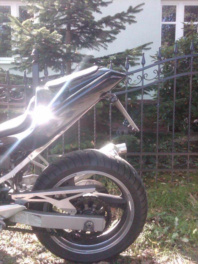

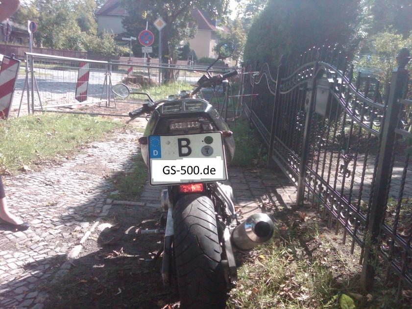

Hab heute mal die Bilder gemacht, hoffe reichen euch beiden aus, wenn nicht einfach bescheid sagen
Ps: Stefan die Kiste läuft wieder einwandfrei

wow sieht super aus! mach doch mal noch paar komplettansichten

Von ?!
Alt 11.09.2010, 20:23:18   #63
Schickes Kuchenblech.
Von ?!
Vorne, Links und Rechts?

danke petrie, für den nachtrag der bilder. das mitoheck hat mich überzeugt..kostet nicht mal ein drittel so viel wie ein buell x1 und optik stimmt..kurz, sportlich und steil. du fährst einen 160er reifen, richtig? sieht mit dem dünnen heck schon sehr bullig aus..passt..hab fast angst, dass ein 180 zu überladen sein könnte. hast du noch pläne was den auspuff angeht?

Das Rücklicht ist irgendein Zubehörrücklicht.
Das originale Mito/Duc Rücklicht würde bei dem Winkel eher den Eichhörnchen den Weg leuchten als irgendwelchen Verkehrsteilnehmern auf der Straße Position und Bremsvorgang anzuzeigen.
Schade, dass Patrik die Bilder nur so klein eingebunden hat (und nicht in voller Pracht und Größe hochgeladen hat).
Da hättest du das mit dem Rücklicht gesehen.

ja ist nen stinknormales LED Rücklicht mit Klarem Glas. Nüscht besonderes. Kann dir aber auch nen Foto hochladen wenn möchtest. Und das Undertray besteht aus zwei Alublechen. Das eine ist direkt am Rahmen verschraubt und das andere wir zwischen geklemmpt wenn man das HEck aufsetzt... sehr sehr umständlich das da rein zu bekommen xD
Werd mal Bilder hochladen davon dann kannst das mal besser sehen
