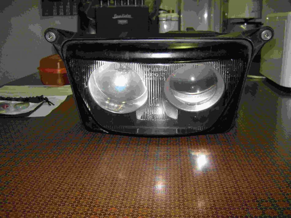

Hallo.
Bin neu hier und habe ein Problem mit dem Abblendlicht bei meiner Vollverkleidung; der Scheinwerfer leuchtet nur noch dunkel.
Modell: GS500E, Baujahr 1996
Verkleidung: FiveStars Baujahr 1998
edit: Es ist die Superbike-Verkleidung
Der Scheinwerfer selbst hat mehrere Einprägungen auf der Vorderseite:
Modell (?): TRI.OM. 400032 400032-1-2
H3-Leuchte: 50R-0052007
H1-Leuchte: 50R-0051392
Standlicht: W5W 51391
Ich bekam zwar problemlos neue HU, jedoch meinte der Prüfer dass der Reflektor blind sein und ich soll bei Gelegenheit einen neuen verbauen.
Bei der FiveStars Verkleidung scheint dies ein generelles Problem mit den Scheinwerfern zu sein (gefunden in einem Yamaha Forum) und es wird geraten auf Aprilia umzusteigen mit einem fast baugleichen Scheinwerfer.
Habt Ihr da Erfahrungen?
Welcher Scheinwerfer wäre das konkret?
Haltbarkeit?
Kosten?
(Mein ehemaliger Suzuki-Händler verlangt für einen eventuell passenden Aprilia-Scheinwerfer 130 Euro ... ohne Anpassung und Einbau).
Für Tips dankbar, Speedy

Das ist nicht die Superbike-Verkleidung, sondern die Eliptic!
Die ist eigentlich nicht so sehr für blinde Reflektoren bekannt wie die Superbike-Doppelscheinwerfer.

Auf dem Typenschild steht mal drauf:
Hersteller: *** FIVE
** STARS
Typ: GS500E
Verkleidung: Superbike
Aber egal, vielleicht kann mir trotzdem jemand weiterhelfen.
Es ist übel dunkel damit Abends.
-- Speedy

Yamaha hat ein paar Scheinwerfer bei früheren Modellen, die diesem seeehr ähnlich sehen.

nöö finde ich nicht, weder bei dem alten noch bei dem neuen. Das ist nach meiner Erfahrung eine reine Einstellungssache... mein Freund hat ne 1200 Bandit... DIE hat im Gegensatz zu meiner GS 500 E eher ne Teelichtleuchte... grins... haben wir gestern beim Höheneinstellen gemerkt... DAS fiel echt auf.

Hallo Leute,suche dringend einen Scheinwerfer für meine Suzuki gs500e Bj94
Fivestar Verkleidung,Abblendlich leuchtet wie eine Kerze so hell,kann mir da
irgend jemannd weiter helfen,hilft vielleicht eine ander Birne 100 Watt-130 Watt.
Ich schätze mal das der Blind ist.Siehe Bild.Wäre für jede Hilfe Dankbar.

Die "Birnen" haben 55/60 Watt!! Anderes wirst du als H4 nicht bekommen (mal ganz davon abgesehen, dass Dir bei 130 Watt wahrscheinlich der Reflektor weg schmilzt, oder du diverse Probleme mit der Rennleitung bekommst...)
Wenn der Reflektor wirklich blind ist, hiflt nur eins: Neuen Scheinwerfer kaufen! Aber auf deinem Foto erkennt man leider gar nix, versuchs mal mit mehr als 256 Farben, dann wirds aussagkräftiger...

meß auch mal ob genug Strom am Stecker anliegt, nicht das der Stecker oxidiert ist

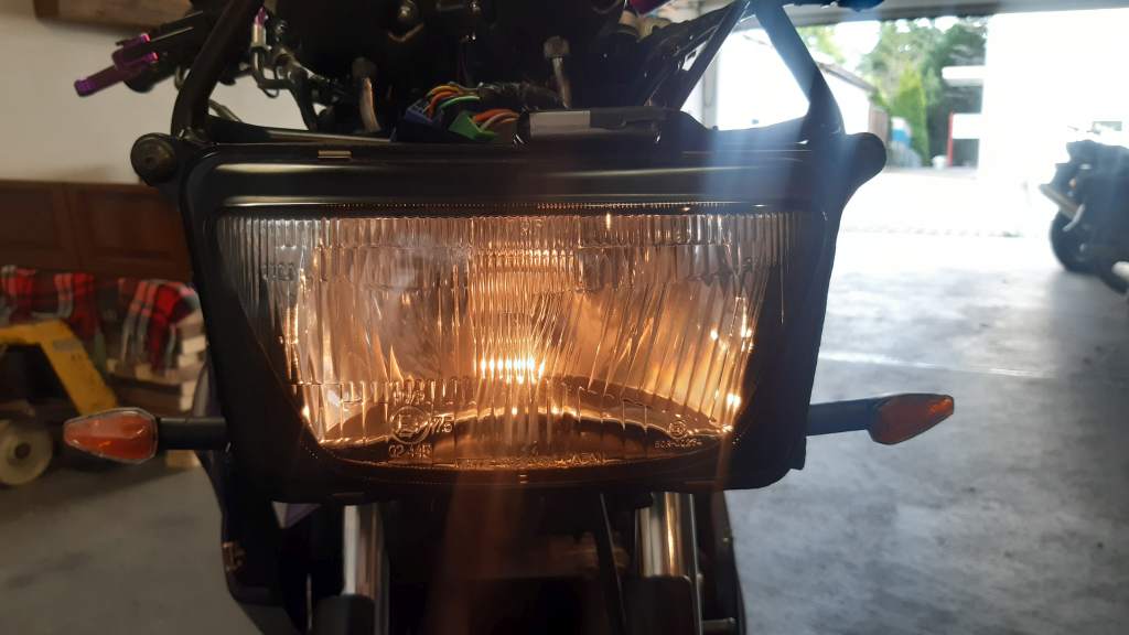

Ich habe gestern den Scheinwerfer eingebaut und möchte gerne das Ergebnis mit Euch teilen.
Hier erst mal der Vergleich, alt und neu
Name:	2020-06-05 10.28.14.jpg
Hits:	1041
Größe:	99,5 KB
ID:	29509Klicke auf die Grafik für eine größere Ansicht
Name:	2020-06-06 17.46.19.jpg
Hits:	826
Größe:	99,5 KB
ID:	29514Klicke auf die Grafik für eine größere Ansicht
Name:	2020-06-05 10.36.00.jpg
Hits:	935
Größe:	99,5 KB
Der neue hat wie schon im oberen Beitrag beschrieben ein Standlicht.
Name:	2020-06-05 10.43.44.jpg
Hits:	767
Größe:	99,0 KB
Die Fassung habe ich übernommen.
Es ist ein 5W Bajonett Leuchtmittel. Finde ich vom Sitz besser. Das alte Standlicht Leuchtmittel ist nur gesteckt. Ich habe hierzu den Anschluss auf die gesteckte Japanversion umgebaut. Aber das ist jeden Selbst überlassen wie er das an seinem Motorrad handhaben möchte.
Von den Abmessungen passt er Plug and Play. Mit einer kleinen Ausnahme.
Die Aufnahmen für die Gummipuffer hier:
Name:	2020-06-05 11.10.47.jpg
Hits:	754
Größe:	67,2 KB
Müssen aufgebohrt werden.
Der Originalscheinwerfer hat 14mm Innendurchmesser, der Neue nur 11mm
Name:	2020-06-05 10.43.21.jpg
Hits:	702
Größe:	68,9 KB
Das habe ich mit dem Akkuschrauber und dem Stufenbohrer kurzerhand angepasst. Dann passen auch die Gummipuffer und man kann ihn wie gewohnt montieren.
Hier ein Bild mit Standlicht:
Name:	2020-06-06 17.46.27.jpg
Hits:	803
Größe:	99,3 KB
Und hier mit Abblendlicht:
Name:	2020-06-06 17.46.39.jpg
Hits:	852
Größe:	99,0 KB
Ist natürlich am Tag mit Sonneneinstrahlung in die Garage nicht wirklich aussagekräftig. Ich habe gegen Abend das Garagentor geschlossen und an der Wand den Scheinwerfer eingestellt. Der sah schon echt gut aus.
Das Ergebnis gefällt mir gut. Ich habe in der Bucht für den Scheinwerfer 43Euro gezahlt. Ich finde das lohnt sich.
