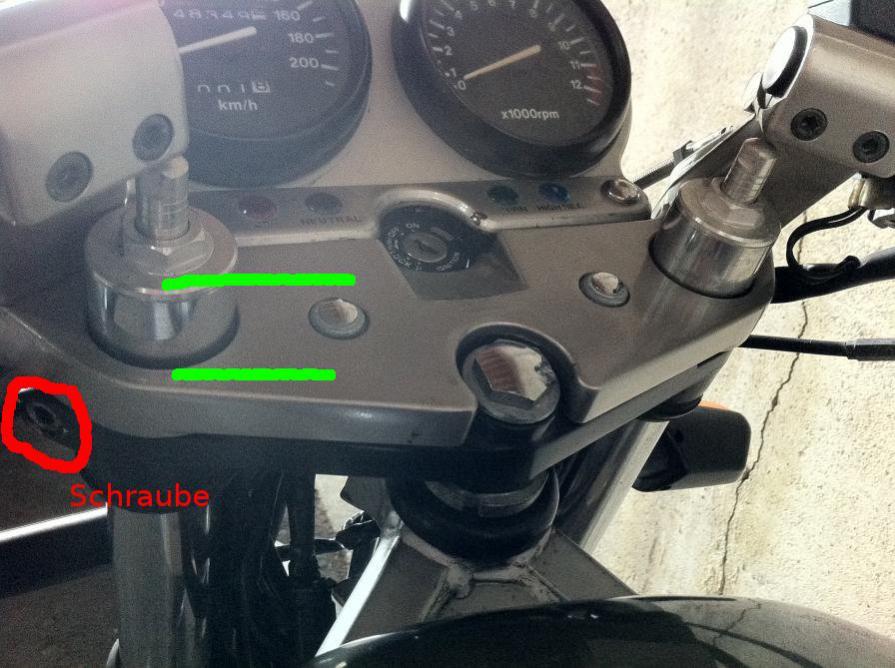

Alt 15.08.2011, 11:43:34   #8
Marsl
Benutzerbild von Marsl
Registriert seit: 03.08.2011
Ort: 34270 Schauenburg
Beiträge: 193
Kilometer: 48354
Du musst die Schrauben an den Gabelbrücken lösen und die Gabelholme so weit nach unten (richtung Radachse) schieben, dass die Gabelverschlusskappen bündig mit der oberen Gabelbrücke abschließen. Das ist dann wie es original soll.
Und wo da ?

Alt 15.08.2011, 13:00:36   #9
stückl
Registriert seit: 25.04.2010
Beiträge: 157
Kilometer: 36.500
also deine gabel wurde durchgesteckt!
einfach die gabel vorne los schrauben an der oberen und unteren gabekbrücke
an der oberen ist die schrauben eingezeichnet, weis aber nicht aus dem stegreif ob da mehr sind, an der unteren ist sie auch noch befestigt.
dann die gabel nach unten rausziehen bis die beiden stellen die ich makiert hab bündig sind, schau dir einfach mal fotos von gs'n an hab grad keins zur hand
pass auf das die gabel vorne entlastet ist beim rausziehen!
Hits:	809
Größe:	87,5 KB

Alt 16.08.2011, 09:16:54   #12
Patzomat
Zitat von Marsl Beitrag anzeigen
Und wo da ?
Hits:	684
Größe:	92,1 KB
BOA schieb die Gabelholme wieder zurück bis sie plan mit der Gabelbrücke anliegen. Das in Kombi mit der Heckhöherlegung is ja schon kriminell.
