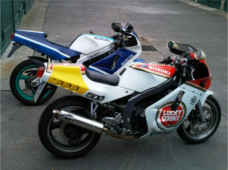

Haste vieleicht so eine VVK:
Sind übrigens meine "R`s"

Wie auf den Bildern zu sehen....diese habe ich....mit dem eckigen scheinwerfer...keine Doppelscheinw.
@muh-kuh-chickie :
was für Spiegel sind das denn ? Ich habe mir nun welche von ner KAWA ZX9r besorgt...

Sind welche von Gimbel, waren da mit bei!

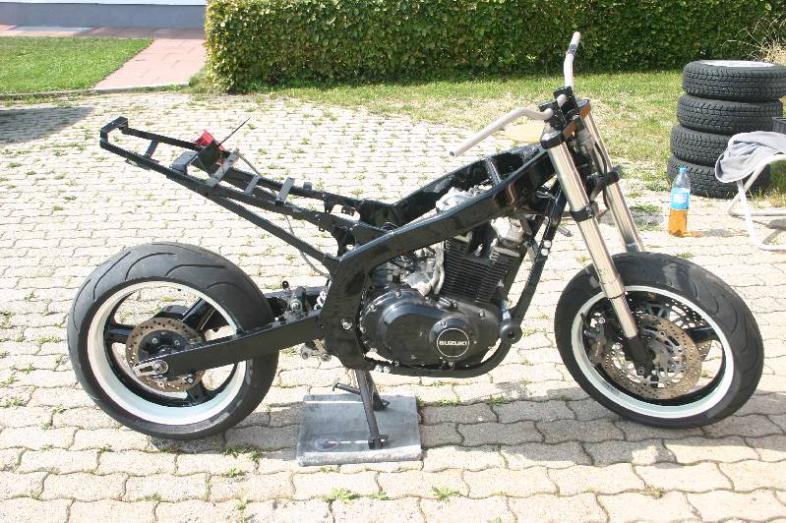

Das komplette Rahmenheck wurde umgeschweißt, Die Aufnahme am Hauptrahmen wurde nach oben versetzt, die unteren Rahmenstreben haben wir oben verwendet, und die oberen unten. Aber das waren auch 5 tage Arbeit zu viert.....
Das R6 Heck passt so gar nicht in die Line des Serienrahmens. Und wir haben nur die hinteren Fußrasten entfernt, die Fußrastenanlage ist noch dran.
Übrigens sieht das nur so aus, weil die RF 900 Schwinge mit dem 180er Hinterrad so weit hinten ist, daher wirkt das Heck so kurz.

Das Heck ist von ner RJ09, das Heck passt so gar nicht richtig auf die GS, wie schon geschrieben, war ne Schweißorgie von vier Tagen bis der Rahmen fertig war.
Hier mal ein paar Bilder vom Heckrahmen

So nen Heckumbau musste aber wirklich planen, wenn du es richtig machen willst, brauchste jemanden der gut schweißen kann.
So was in ner Auftragsarbeit zu vergeben, das wird einfach zu teuer.
Am besten besorgste dir vorher noch nen kaputten GS Rahmen, damit du genug Rohr vom Heck hast. Das hat so ein doofes Maß, das bekommste in Europa gar nicht.
Dann brauchste am besten noch ne Nietmutternzange, da du sicher Verschraubungen in den Rahmen einbringen musst.
Und du brauchst Geduld, viele Streben im Heck ergeben sich dann quasi von alleine.
Und zum Topic hier, du hast einen dicken Balken der vorne an die obere Aufnahme der Unterzugbefestigung kommt, und ein Geweih, das kommt an den Lenkkopf.
Die seitlichen Halter unten ergeben sich dann ganz von alleine.

Übers Brasilianische Forum mitbringen lassen....
http://www.gs-500.info/index.php?title=Caipirinha
Ist auch hier getüvt worden und für gut befunden.

Wir haben kein Zoll bezahlt, war Handgepäck.
Aber er wollte ja auch nur das Heck haben.
Edit: Steht übrigens gerade bei mir.
