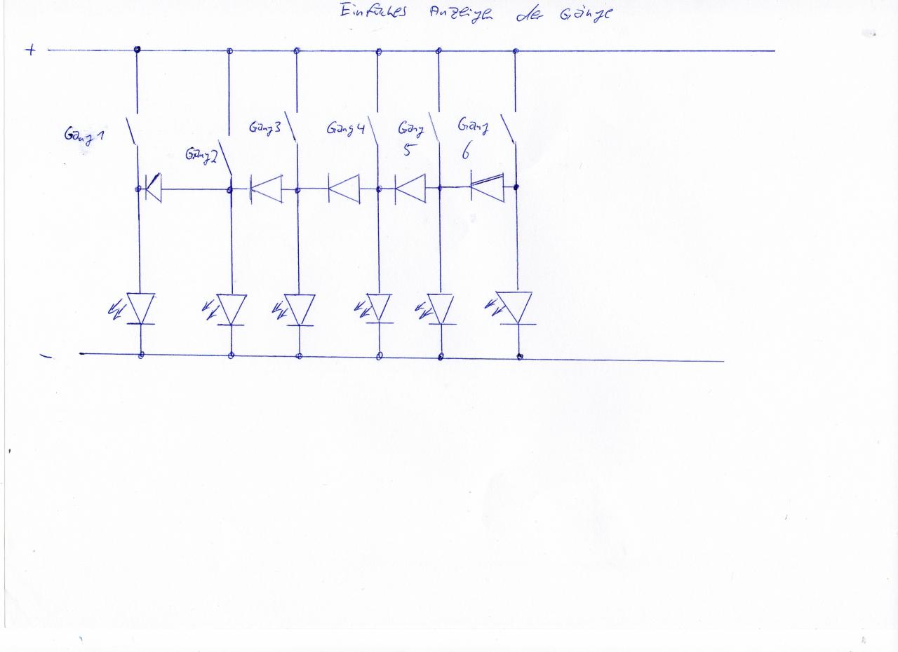

Ich habe mich mal an die letzte große Sache an meiner GS gedanken gemacht. Wie kann ich eine Schaltgassenanzeige mit einfachen und unkomplizierten Mitteln herstellen, dass es andere auch verstehen?
Ich habe schon sehr gute Anregungen von Usern hier erhalten. Aber ich habe nicht soviel Zeit und Geld um das zu realisieren.
Deshalb gibts von mir mal hier nen Schaltplan und informationen für eine ganz einfache und schnell herzustellende Ganganzeige. Das dürft eigentlich jeder hin bekommen, der keine Fachausbildung auf dem Gebiet der Elektronik hat.

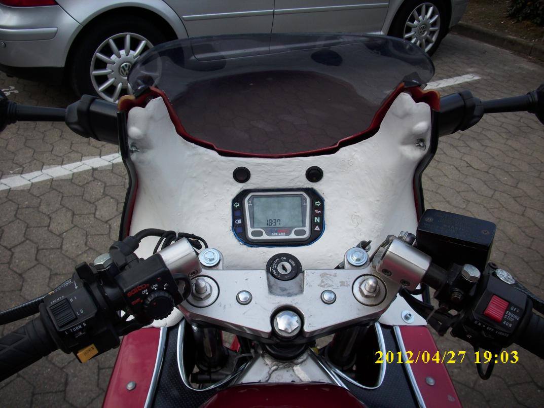

Ich habe ja eine Vollverkleidete GS und meine Instrumente nun entlich in der vorderen Kanzel drin sind, hab ich es recht einfach eine Position für 6 LEDs zu finden. Man sollte beim Kauf auf die LEDs beachten, dass sie auch für Aussen und für 12V geignet sind.
Nachdem man die LEDs montiert hat kann man sie zu einer Anschlussbox führen. Die gibt es auch für wenig Geld beim Elektronikfachhändler euren Vertrauens. Dort solltet ihr auch die anderen Dioden besorgen die ihr für die Verdrahtung dann gebraucht. Verarbeitet nun in der Box die Materialien so wie sie im Bauplan beschrieben sind. Es ist ratsam einen Festspannungsregler vor den Dioden einzubauen um die langlebigkeit der Dioden zu gewährleisten.
So und nun noch ein paar Bilder und viel Spaß und Glück beim zusammen bauen.
Für Verbesserungsvorschläge bin ich gerne offen.
Gruß Euer Obiwan

stehe irgendwie auf dem Schlauch. Wo und wie wird das Signal für die Gänge abgegriffen?
Alt 28.04.2012, 21:13:01   #3
bzw. wo im Bild links sind die LEDs?

Oh ja. Sorry. Das hab ich gleich.
Erstmal zur Aufklärung. Ich hba die ANzeige noch nicht gebaut. Das Bild links soll nur mal als Anregung dienen, wo man 6 LEDs unterbringen kann. Da ist der Fantasie keine grenzen gesetzt. Rechts das Bild ist nur ein Schaltplan.
Ich mach mal demnächst ne Bildbearbeitung und skizziere mal 6 LEDs rein.
Für die Schaltanzeige muss man den Gangsensor gegen einen von ner GS 400E, hier mal nen link:http://www.ebay.de/itm/SUZUKI-GS-400...87753369183226
ausgetauscht werden.

Zum Schaltplan:
Oben ist die Linie + unten die Linie -. Der Fachman sagt zu dieser Schaltung auch: Schaltplan in aufgelöster Darstellung. Darunter befinden sich die einzelnen Schalter die von dem Gansensor geschalten werden. Dann kommen die Sperrdioden. Diese müssen nicht eingebaut werden. Verbaut man diese werden bei jeder Schaltung eine LED mehr an- oder ausgeschaltet, je anch dem ob man hoch oder runter schaltet. Am Ende ist dann die LED.
Ist das so verständlich? Einfacher gehts nicht.

so ich hab mal meine Schaltung überarbeitet und die Polung beachtet. Es ist jetzt auch die Festspannungsregelung mit den Kondensatoren drin. Ksoten hab ich mal überschlagen. Mit Material, Zeitaufwand, usw. würdet ihr bei ca. 50 Euro leigen. Das teuereste ist hierbei die Anschlussleitung. Sie ist für Fahrzeuge ausgelegt und mehradrig. Dazu würde ich dann auch eine genaue Beschreibung anfertigen, damit ihr wist, wo ihr was anschließen müsst.
So jetzt habt ihr eine ungefähre Vorstellung von der Anlage. Hier noch mal der Schaltplan.

@obiwan der letzte post is zwar schon ne zeit lang her aber ich hätte ein paar Verbesserungsvorschläge für deine Schaltung.
1.Du baust sie in ein Kfz-Boardnetz ein und hast keinen Überspannungsschutz drin, das kann sehr schnell Fatale folgen haben. Heisst Schaltung Kaputt Led kaputt. Ich würd dir raten bau eine Supressordioden ein. (Es reicht eine etwas längere Spannungspitze von 35V+ um dir die meisten gängigen Festspannungsregler zu Zerstören)
2.Der Festspannungsregler arbeitet nur bei so ca 13-14V Eingang, also wenn der Motor an ist, ein Low-drop Spannungsregler wäre da besser. Aber es gibt auch Situationen mit deutlich unter 12V Spannung (Anlassen) da Funktioniert dan deine Schaltung nicht so. Ich würd ihn ganz weglassen.
3. Überspannungsschutz ist mit den 12V Leds blöd weil in die eine Richtung halten sie 12V+ aus, in die andere nur 5V. (KFZ und negative Spannung).
Mein Rat baus gleich mit normalen LEDs auf. Naja vergessen hab ich eine LED kostet so 8-10 cent (blau 20-30) und diese KFZ LEDs kosten mehr.
Bis auf das sieht die Schaltung gut aus.
Noch so neben Bei zum Thema Spannungspitze und negative Spannung, die GS hat nach der Leerlaufkontrollleuchte eine Diode, weils da probleme gibt mit einem von beiden. goose erzählt mir da immer von der Gs bei der die Leuchte geleuchtet hat solange der Motor an war, weil die Diode durch war

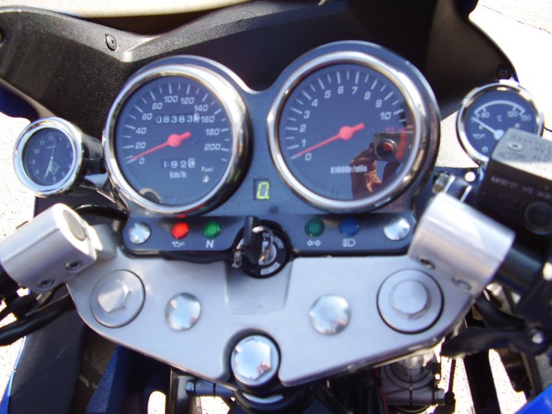

Oder auch so:
Hits:	1476
Größe:	85,9 KB

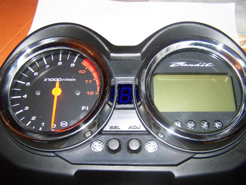

Alt 01.08.2012, 21:03:44   #35
Oder so...
Hits:	1236
Größe:	105,7 KB
