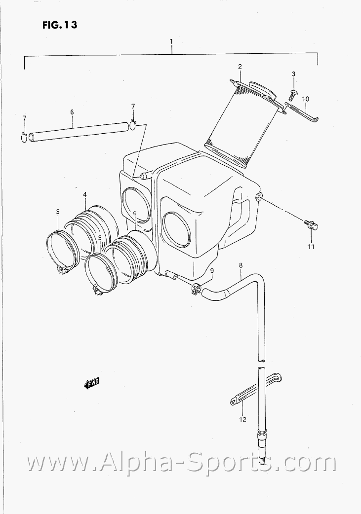

meine Tochter kam gestern mit diesem Schlauch an.
Der lag gottseidank in der Garage unterem Moped.
Wo gehört der hin? Ich habe mal grob ohne Teile abzubauen
nachgeschaut, kann aber nicht sehen wo der hingehört.
Wer kann mir eine Info geben.
Danke im voraus.

Der Schlau wird unten an der Airbox angeschlossen und hängt dann an der rechten Seite vor der Fußraste runter.
Ist der Überlaufschlau der Airbox

Der sollte auch angeschlossen werden, diese Verdickung am Ende ist ein Rückschlagventil, worüber, wenn nicht angeschlossen, u.U Falschluft gezogen werden kann. Diese führt zum abmagern des Gemisches und kann Auswirkungen auf den Motorlauf und im ungünstigsten Fall auch Einfluß auf die Standfestigkeit des Motors haben.

Guckst du hier: # 8

Super, vielen vielen Dank für die schnelle Infos
habe direkt den Schlauch wieder angebracht.
