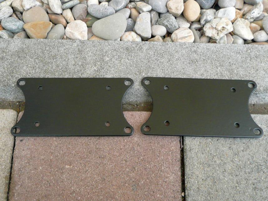

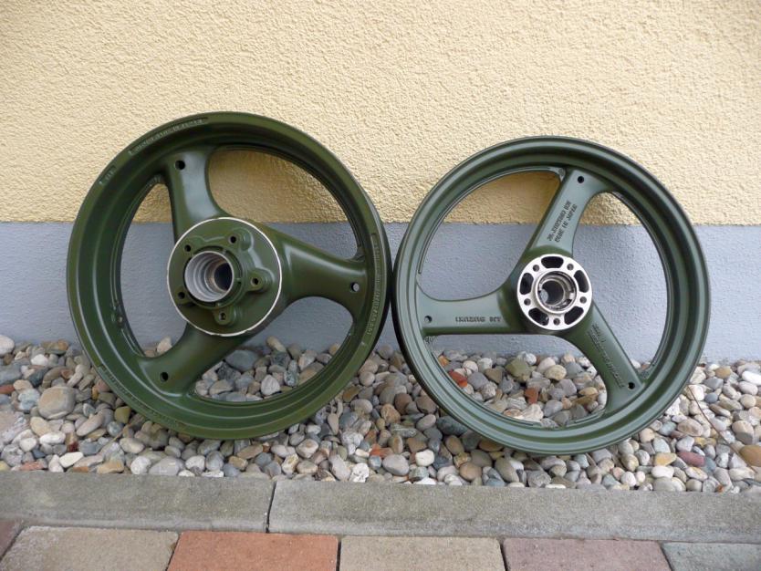

Gerade meinen Felgensatz (GS-Standard vorn + Bandit 600 hinten) + Kleinteile (Batteriehalter, Tankhalter, Cockpitbrille, Seitenständer, Gabelstabi) vom pulverbeschichten abgeholt.
Sehr geil geworden
Alle Schrauben und Rad-Schwingachsen wurden neu gelbverzinkt.
Mache heute Abend mal Bilder von dem ganzen. Bzw. von der fertigen GSX 600F Gabel + Gabelbrücken

Alt 06.03.2013, 21:37:54   #5
Sieht schon cool aus, muss ich mir mal in live ansehen.
Alt 06.03.2013, 21:39:26   #6
Beiträge: 8.819
Jou, der Chris hat Recht, coole Farbe. Aber die frisch gepulverten Felgen auf die Kieselsteine stellen? Auweia
Alt 06.03.2013, 21:42:10   #7
Hy wenn die gepulverten Felgen das nicht abkönnen, dann hat der Pulvermann was falsch gemacht.
Alt 06.03.2013, 21:46:52   #8
Beiträge: 8.819
Ich weiß, war ja nur Spaß. Hab den vergessen
Alt 07.03.2013, 07:32:20   #9
@Kai:
Das Oliv hat was!
Brauchst dann noch die richtige Klamotte dazu....
Alt 07.03.2013, 07:53:59   #10
45_dcoe
Registriert seit: 07.08.2011
Ort: 85452 Eichenried
Beiträge: 98
Kilometer: 52.000
@ Horst
Nen Bundeswehr Parka mit Protektoren ?? Oder wie meinst du das ?
Ich finde den Farbton Ral 6031 bronzegrün cool, außerdem habe ich noch nen Liter Lack davon in seidenmatt hier stehen für Tank, Fender, Heck, Lampenmaske etc.
Heute Abend gibt es noch Bilder von der Gabel + Brücken und den gelbverzinkten Schrauben und Achsen
