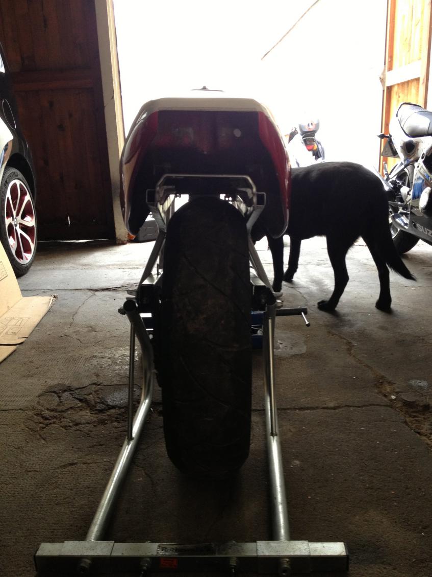

Projekt 1 ( Auf dem Bild ist das Hinterrad noch nicht montiert)

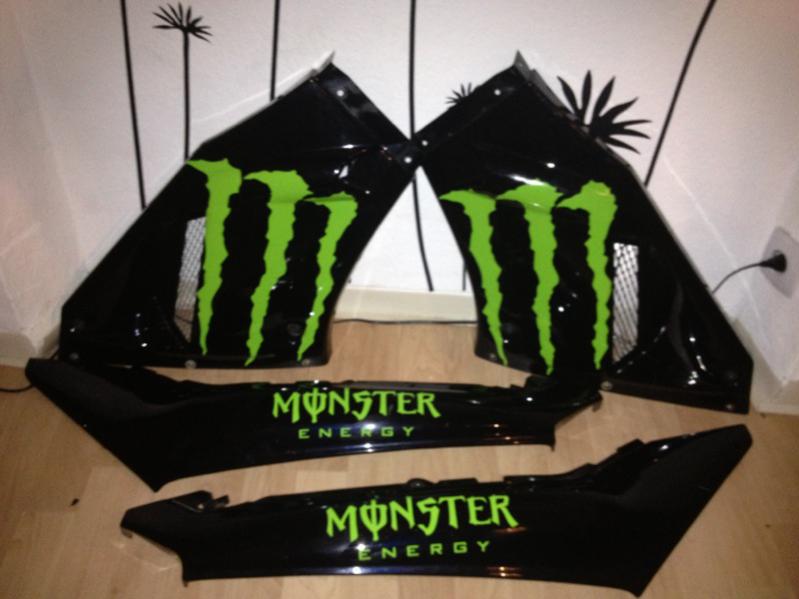

Hier noch ein Paar Bilder vom Kaufzustand und den Umbauten!

Hey, sieht cool aus in dem Monster-Design!

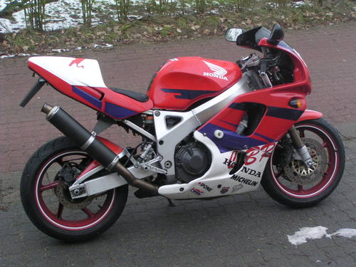

Nur so nebenbei: Hab gerade eine schöne Heckverkleidung von einer CBR gefunden. Bin mal gespannt wie es passt.

Alt 31.03.2013, 19:17:56   #16
Das passt so gar nicht von der Form zur GS.....
Alt 31.03.2013, 19:23:02   #17
Findest du? Ich stell mir die gerade mit der Five Stars VVK vor. Der Heckrahmen könnte doch auch von der Form her passen.
Alt 31.03.2013, 19:23:03   #18
Beiträge: 7.399
viel Spass damit. Und wenn nen dicken Hinterreifen dafür brauchst, kannst Dich bei mir melden.
Alt 31.03.2013, 19:26:58   #19
Ja ein dickerer Hinterreifen (160er SV Felge) kommt auf jeden Fall drauf. Muss aber ehrlich sagen das ich vom 150er Metzler M3, von der Optik her schon etwas enttäuscht bin. Hätte mir den etwas breiter gewünscht. Aber ok sind eben doch nur 2cm.
Alt 31.03.2013, 19:29:33   #20
Beiträge: 7.399
160er wird meiner Meinung nach nicht reichen!
Alt 31.03.2013, 21:33:43   #21
Also ich finde das dieses Heck weder zur Linie der Gs, noch zur Verkleidung passt.
Natürlich kannstvdu dir das dran machen, aber dann solltest du auf jeden Fall nen dickeren Reifen als nen 160er fahren, das sieht sonst sehr albern aus weil die CBR nen dicken Hintern hat.

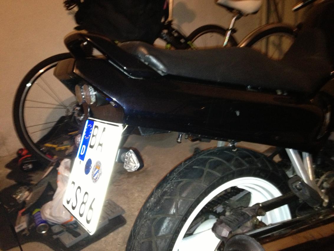

Hab mal kurz was zusammengebastelt. Kann zwar noch nicht abschätzen wie das teil von hinten aussieht aber die Seitenansicht ist schonmal ganz vielversprechend.

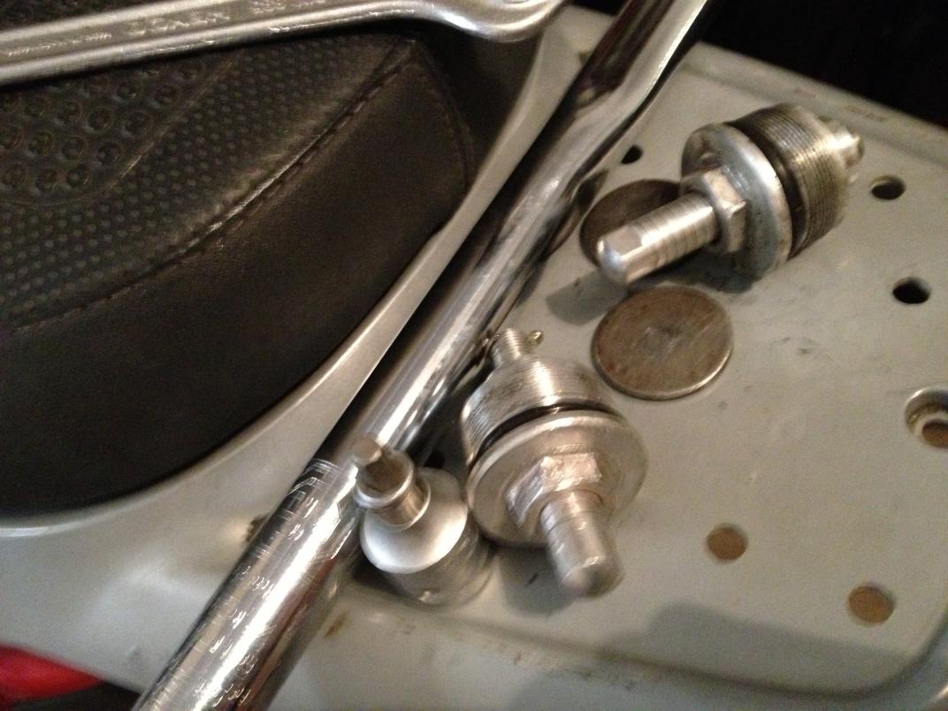

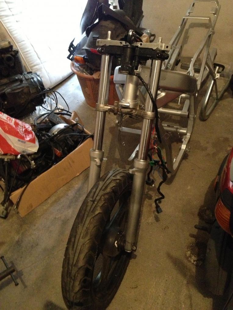

So heute hab ich noch bisschen Zeit am Projekt 2 verbracht. Als ich die Gabel ausgebaut habe, ist mir aufgefallen, das die Gabelstopfen unterschiedlich Tief eingedreht sind. Wollte ohnehin neue progr. Federn kaufen und dann kann man ja gleich mal nachsehen woran das liegen könnte. Ich war sehr erfreut als ich beim öffnen tatsächlich auf ein Paar Wirth-Federn gestossen bin! Hatte der Verkäufer gar nicht erwähnt... Was mich aber stutzig gemacht hat ist ein kleines Scheibchen das unter dem Stopfen und über der Feder eingebaut war. Ich habe die Explosionszeichnungen angesehen und da sieht das aber mal komplett anders aus. Bin jetzt etwas ratlos.
Hits:	1504
Größe:	100,9 KB
Alt 01.04.2013, 21:31:16   #26
Dann Schau es dir nochmal an, das erklärt sich ja von alleine!
Ohne die Scheibe hat der Versteller doch gar keine Wirkung, weil er ins leere geht......
Alt 01.04.2013, 21:40:03   #27
Ja das ist mir klar aber in der Explosionszeichnung kommt vor der Feder noch ein Ring dann ein Zylinder und dann noch ein Ring (Nr. 18,19,20).
Alt 01.04.2013, 22:10:50   #28
Da ist dann aber auch noch ne Hülse und ne Feder drin, die nur halb so lang ist wie die jetzige.
Wenn du ne lange Feder ohne Spannhülse einbaust, kommt das alles raus, und du verwendest nur noch die Scheibe.

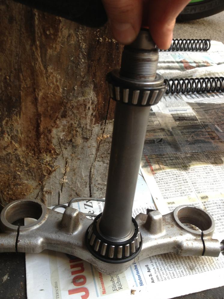

Alles klar danke Goose. Dann ist die Sache ja klar. Kannst du mir vielleicht noch sagen warum die eine Feder tiefer eingedreht wurde als die andere Seite? Man sieht es auch auf dem Foto. Sollten die nicht eigentlich gleich sein?

Alt 01.04.2013, 22:35:44   #30
Willow
Benutzerbild von Willow
Registriert seit: 19.11.2010
Ort: Marienhafe
Beiträge: 759
Weil da jemand keine Ahnung hatte an was er da rumdreht?
Alt 01.04.2013, 22:50:56   #31
Könnte es auch an einer Falschen Öl-Füllmenge oder an dem Luftpolster liegen? Hab was in der FAQs nachgelesen. Das gescheiteste wird sein das alte Öl raus und neues rein. Dann die Gabelstopfen ganz rausdrehen und die Federn, nach dem Einbau, komplett neu einstellen.
Öl auskippen, Gabelfedern, Distanzrohr und Zwischenscheibe heraus holen.
Die Holme überkopf mehrmals Auseinander Ziehen und wieder zusammen schieben um alles Öl heraus zu holen, die Gabelholme am besten mind. 30min. überkopf stehen lassen damit alles Öl auslaufen kann.
Gabelöl nach vorschrift des Herstellers einfüllen die Holme wieder auf und ab bewegen bis das "schmatzende Geräusch" weg ist.
Das Luftpolster bei zusammengeschobenen senkrecht stehenden Holmen ohne Feder vom Ölstand bis Oberkannte Rohr (bei Wirth 150mm) überprüfen ggf. Korrigieren. Eine Dosierung mittels Füllmenge ist nur ein Anhaltspunkt ausschlaggebend ist alleine das Luftpolster!

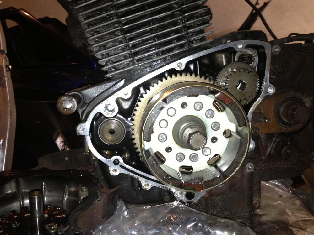

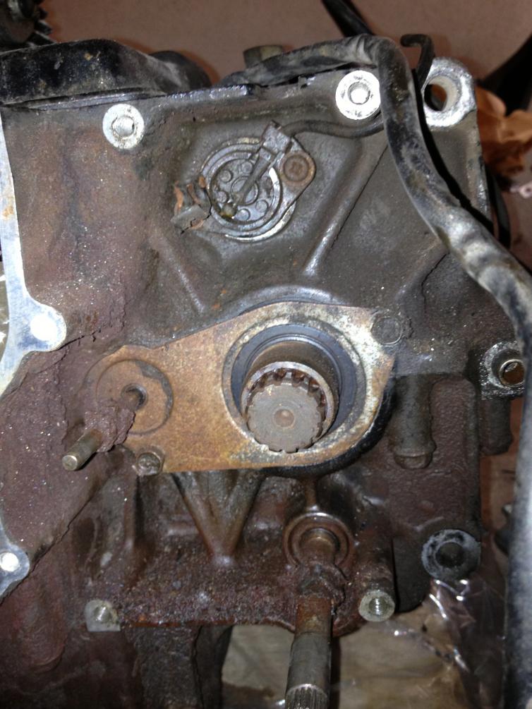

Heute geht es mit dem Motor weiter. Hatte vor die Lima-Dichtung zu wechseln. Dazu muss ich erst einmal die alten Reste der Dichtung abbekommen. Hab mir auch schon eine neue Dichtung besorgt. Wird diese Dichtung nur eingelegt oder muss sie verklebt werden?

Alt 20.04.2013, 10:19:52   #34
Beiträge: 8.815
Papierdichtung wird nur aufgelegt

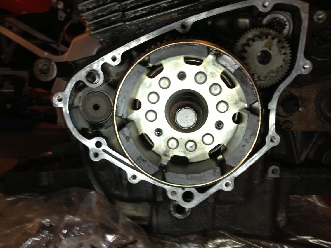

Kaffeepause! Hab jetzt den Deckel vom Kleber befreit. Zuerst mit der Spachtel das grobe und dann mit dem Deltaschleifer die Feinarbeit.
Noch eine Frage. Müssen die Magnete der Spule gleichmäßig angeordnet sein? Habe festgestellt das sich die untere Reihe (Auf dem alten Bild) verschoben hat. Sind diese Magnete festgeklebt?

Alt 20.04.2013, 22:25:10   #37
Die sollten festgeklebt sein!
Der Kleber lässt gelegentlich nach. Wenn du Pech hast, geht der Magnet flöten und wird vom Rotor geschreddert...dann is die LiMa hinüber...
Alt 21.04.2013, 00:46:42   #38
Tolle Aussichten. Dann muss ich die Dinger wohl wieder festkleben, oder? Und wenn ja wie?
Alt 21.04.2013, 09:06:31   #39
Das habe ich vor Jahren auch schon überlegt.
Wenn ich mich Recht erinnere, konnte mir keiner nen Kleber nennen, der da perfekt taugen würde.
Alt 21.04.2013, 09:08:12   #40
Also dann fährst du auch mit losen Magneten rum?
Alt 21.04.2013, 10:06:26   #41
Natürlich nicht.
Aber du bist ja nicht der erste, dem sowas hier im Forum auffällt
Und wenn man mal ne ältere GS öffnet, sieht man eigentlich immer fehlenden Lack an den Magneten und am Stator...der ist wohl nicht so hitzebeständig, wie er sein sollte.

Wie sieht die Vorbereitung des Untergrundes aus?
Verträgt sich das Zeug mit den bröseligen Kleberresten?
Oder einfach viel_hilft_viel die Magnete (und falls nötig Spulen) damit rundum dick festkleistern?
Alt 21.04.2013, 11:31:11   #44
der Klassiker halt
der Untergrund muss trocken , staub und fettfrei und frei von alten Kleberesten sein
den Hinweis : " einfach draufschmieren , das hält schon irgendwie "
hab ich bisher noch in keinem Verarbeitungshinweis gelesen

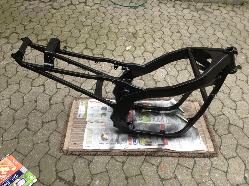

Alt 25.04.2013, 22:22:01   #45
Das Heck und die Bremsankerstrebe sind geschweisst. Lager gereinigt und gefettet.
Limarotor kommt hoffentlich nächste Woche.
Wenn das Wetter am Wochenende mitspielt dann werde ich schon mal den Rahmen lackieren und den Kabelbaum einbauen.

Alt 26.04.2013, 07:16:29   #46
Beiträge: 7.399
kann es sein, dass der Klotz hintendrauf grösser ist als der Tank?
Alt 26.04.2013, 12:30:13   #47
Ja kann sein. Aber er ist auf jeden fall etwas kürzer als das Orginal Heckteil und natürlich höher. Mit der Gimbel VVK wird das gut aussehen.
Alt 26.04.2013, 12:44:35   #48
Beiträge: 7.399
Wenn Du meinst! Ich lass mich überraschen.
Alt 26.04.2013, 13:57:45   #49
Beiträge: 8.815
Ich auch. Und ich hätte den Tank der neuen GS verwendet.
Alt 01.05.2013, 20:39:32   #50
