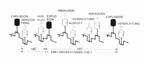

Der größte Unterschied liegt in der Bauweise des Motors: Honda = Twin, GS500 = Gegenläufer! Damit hast du eine kompett andere Zündfolge:
Honda zündet im Grunde wie ein Einzylinder (beide Kolben laufen gleichzeitig auf /ab), aber durch die 2 Zylinder alle 360° (KW)....
Suzuki hat einen 180° KW-Versatz und die Kolben laufen gegengleich und zünden damit bei 0°, 180°, 540°, 0°, ..... usw.
Damit kriegst du ein völlig unterschiedliches Klangbild - eben das unverwechselbare GS-röhren ab ca. 5000rpm.

@amigaharry
die 540° haste zuviel hingeschrieben.
ein 180° twin zündet also bei 0°, 180°, 720°(0°), 900°(180°)

Bei einem Einzylinder hast du 720° Kurbelwelle zwischen einem und dem nächsten Arbeitstakt. Das ergibt einen sehr rauen Motorlauf. Bei einem Gleichläufer Reihentwin hast du "nur" 360° dazwischen, weil der eine Zylinder zum anderen um 360° versetzt läuft.
Aber im Bezug auf den Massenausgleich hast du damit natürlich im Vgl. zum Einzylinder keinen Vorteil.
Die normalen 2-Zyl.-Boxer haben übrigens auch 360° Zündabstand, die klingen somit genauso wie ein 2-Zyl.-Gleichläufer.
Bei der GS sinds 180° (360° - 180°) und dann 540° (360° + 180°), weil die Kurbelwelle um 180° gekröpft ist und der Motor somit ein Gegenläufer ist.

Ich glaube die Winkelwerte sind nicht so anschaulich: Beim Gleichläufer gehen beide Kolben zugleich rauf und runter und Zünden immer abwechselnd.
Beim Gegenläufer gehen die Kolben abwechselnd rauf und runter und Zünden direkt hintereinander mit einer vollen KW-Umdrehung dazwischen ohne Arbeitstakt.
Mir hat hat es immer geholfen sowas aufzuzeichen:
a:Ansaugen v:Verdichten E:Explodieren p:Auspuffen
0:Arbeitstakt/Explosion
In 180° Schritten.
Gleichläufer........Gegenläufer
....aE.....0.............Ev......0
....vp....................pE......0
....Ea.....0.............ap......
....pv....................va......
Da erkennt man auch auf den ersten Blick warum der Gleichläufer runder lauft, trotz den ungünstigen Massen.

Nein, Ich habe das schon richtig geschrieben (° jew. zw. Zündungen!!)! Denkmal in Ruhe nach - villeicht hilft dir angehängtes Bild dabei.
Ich habe übrigends vor einigen Jahren dazu einiges hier geschrieben - vor allem über die Ordnung der freiwerdenden Kräfte bei Gegen- und Gleichläufern und die Lösung von Suzuki dazu (es hat einen Grund warum sich Suzuki für den Gegenläufer entschieden hat). Leider scheint dieser Thread nicht mehr zu existieren - war wohl vor der Forenumstellung.......

@smolle:
Haben wir wohl aneinander vorbeigeredet - der Absatz war gemeint:
"Der Nachteil des Gleichläufers sind starke Schwingungen wegen des bei dieser Bauart fehlenden Massenausgleiches der hin- und hergehenden (oszillierenden) Kolbenmassen".
und
"Der Gegenläufer hat immer zwei Hubzapfen; die Kolben laufen wechselseitig auf und ab. Der Gegenlauf der Kolben bewirkt einen Schwingungsausgleich, jedoch bleibt wegen des Zylinderabstandes ein Kippmoment." (Anm.: ....welches im Falle der GS durch eine AW ausgeglichen wird....)
Das der Gleichläufer auf Grund der Zündfolge "runder in der Kraftentfaltung" laufen soll, als der Gegenläufer, wirst du in der Praxis nicht bemerken, da man das nur bei niedersten Drehzahlen (villeicht bei 500rpm oder weniger) spüren würde.....
