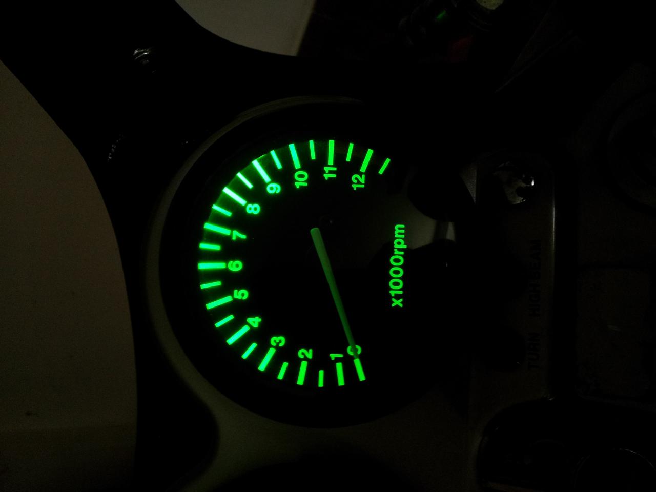

ich wollte meine Tachobeleuchtung auch umbauen, hatte auch schon alles abgebaut.
Dann hab ich versucht den Tacho aufzubördeln... LED streifen hätt ich in allen Farben noch rumliegen gehabt.
Aber das aufbördeln fand ich so kake, und ich habs auch nur kurz versucht und dann gleich wieder gelassen.. Man bräucht da wen der das kann..
Ich kanns zumindest nicht.
Folgendes gemacht: Innenraumbeleuchtung vom Auto genommen und in den Sockel gesteckt.
(Hatte da auch diese günstigen LED Lampen drin.)
Und ich muss sagen: TOP!!
Einwandfrei!, Man sieht keine Fleckenbildung, nichts.. und das ohne den Tacho aufzubördeln.
Ich denk das ich diese hab: (Sehen zumindest 100%ig gleich aus)
http://www.ebay.de/itm/10-Stuck-LED-...item565a949b01
Beweisfoto:
Hits:	771
Größe:	106,2 KB
(In echt schauts gleichmäßiger aus, man kennt von der gleichmäßigkeit der Lichtverteilung keinen Unterschied.
Ach und: Die LED´s muss man richtig rum einsetzen... Also nicht wundern wenn ihr sie einsetzt und sie leuchten nicht. einfach umdrehen.
Eventuell mach ich jetz noch ne andere Farbe rein..
Welche Farbe könntet ihr empfehlen? Rot fällt denk ich weg, da man den roten Bereich dann ja nichtmehr sieht..
mfg

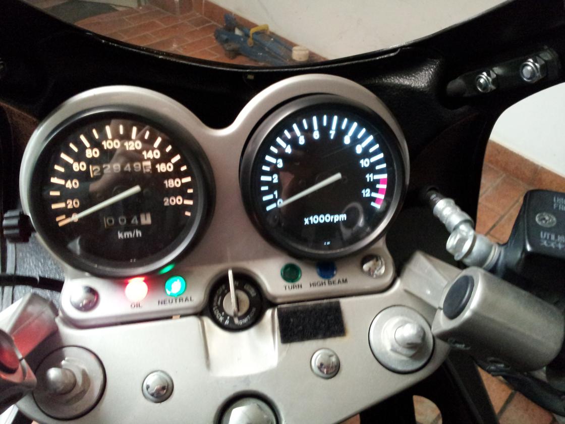

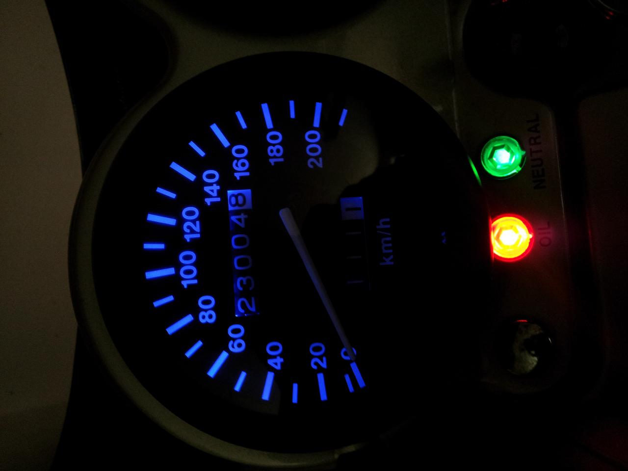

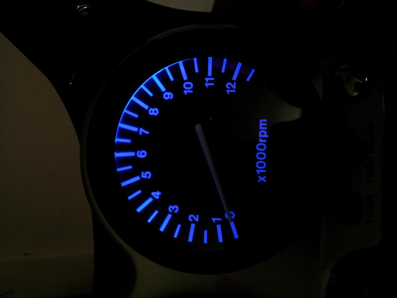

So,
ich hab die verschiedenen Lampen jetzt bekommen und eingebaut.
Natürlich hab ich auch n paar Bilder gemacht für euch
Ich hab extra unterschiedliche Variationen durchprobiert.
Man kann sagen das das blau einen winzigen Ticken dunkler ist als das grün, das fällt aber überhaupt nicht auf.
Bilder sagen mehr als tausend Worte:
