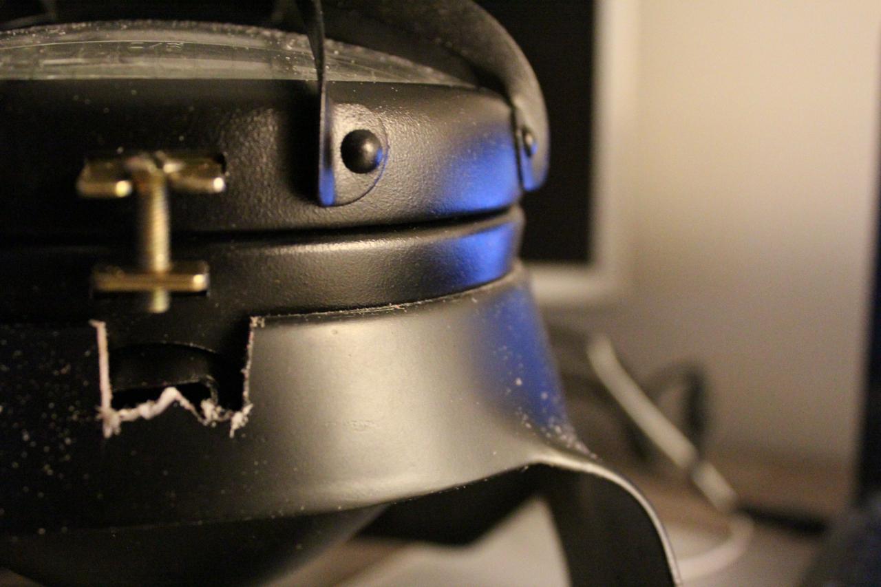

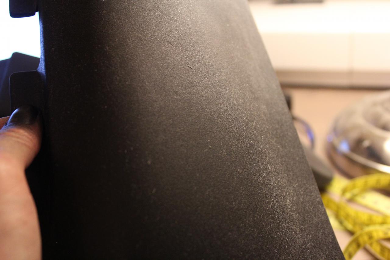

Hits:	498
Größe:	95,0 KB
Lampe passt nicht. Etwas ausgeschliffen hab ich schon aber es will nicht passen. Jemand ne Idee?
Alt 23.10.2013, 17:20:27   #176
Beiträge: 8.816
Das Gehäuse ist aus Alu oder aus Kunststoff?
Alt 23.10.2013, 17:22:12   #177
Erst messen, dann sägen
Die Maske sieht aus wie von ner Gelände-MZ...die hatten ne kleinere Funzel.
Haste den Scheinwerfer mit dem Gitter gekauft?
Unsere S51 Enduro hatte damals auch ein Plastegitter vorm Scheinwerfer.
Miss mal die Aussparung in der Maske.

Hey Lori,
Ruf mich bitte mal morgen an. Bitte nicht mehr weiter sägen!
Ich werde morgen mehr Bilder von meiner Konstruktion bei Dir hier rein machen...
Und die Länge der Halter messe ich Dir auch noch aus. Bin noch nicht dazu gekommen...

@SWM Maske+ Lampe haben bei Enricus eben auch gepasst. Selbes Model bei Lampe und Maske und so bin ich von keinen Schwierigkeiten ausgegangen. :9
*weint bitterlich* danke Heinrich ich ruf dich morgen Abend an.

Neue Maske bestellt. Ich wird noch verrückt. Alle Maße passen und sie geht einfach nicht rein -.- dann mach ich mich mal ans fertig lackieren....
Kann ja nicht sein, sonst würds ja gehen

Wozu gibbet Löt Brenner
*p.s.: Ick komm vom Dorf...wenns nicht paßt, nehmen wir in der Regel den Hammer, die Axt, dat Rohr, Draht oder den Brenner....gilt im Übrigen auch für Leute die uns nicht passen *

ja mit gewalt versuch ich es die ganze zeit schon xD naja mal schauen mit der neuen Maske. Maske soll 15cm haben und Lampe ca. 14,5 cm. Also es muss einfach passen -.-
Ich hoffe Du kannst mit den Bildern was anfangen.
Und wenn's immer noch nicht ganz klar sein sollte, bitte kurz durchklingeln bevor Du die Säge ansetzt...

Flex frei- Feuer frei...ich denke Mädels sind da schmerzfreier...aber wie sagte mein alter Meister....wat weg ist, ist weg, also junge Dame....lieber 3 mal überlegen

xD mit der säge anzusetzten war ja meine erste tat xD naja
@Heinrich Ja die Bilder sind super aber zeigen mir was ich vorher schon wusste. meine Lampe will da nicht so rein wie deine. ich mach morgen auch noch mal ein Bild davon. Komisch das die Verkäufer ( großer online shop) falsche maße drin haben. Mess ich meine Lampe bekomm ich 15 cm. Durchmesser der Maske 14,8 cm. Aber die Offiz angaben lauten 14,5 cm lampe und 15cm Maske.

Aber. Es hat ne hässliche Struktur und fussel bleiben dran hängen und lassen es grau und staubig aussehen.

Anschleifen sieht auch blöd aus -.- jetzt nochmal der versuch anschleifen und überlackieren.

Sieht fast aus, als wäre der Lack nicht im verlauf aufgetragen worden.
Edit: Als ich meine GS restauriert hab habe ich Hammeritelack genommen und der hat auch ne recht rauhe Oberfläche, trotz großzügiger Schictdicke. Kann vlt am Lack liegen
Alt 25.10.2013, 20:37:40   #194
Manchmal liegts auch an ner Scheiß Dosen Düse...hatt ick auch schon bei Hammerite...da spuckt die nagelneue Düse total anstatt zu sprühen...Montagsprodukt....

....mal auch etwas sagen Lori, stell die Lackdose bis zur Hälfte in warmes Wasser. Dann gut schütteln und es wird funktionieren. Erst dünn vorsprühen und mit dem Fön drüberhuschen. So hat der nächste Farbgang halt. Dann den zweiten satt und immer in der anderen Hand den Fön. Müsste so klappen.
