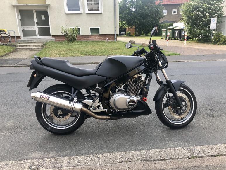

Alt 03.04.2016, 20:40:27   #181
Ne0n
Benutzerbild von Ne0n
Registriert seit: 17.11.2015
Beiträge: 511
Kilometer: ~53000
Jau, is richtig geil geworden
Hauptsache fährt.
スズキ X 暴走族
Alt 03.04.2016, 21:34:47   #182
caddy
Registriert seit: 15.02.2016
Beiträge: 376
Supi, Supi. Schneidest du noch die Tachowellenführung am Fender / Schutzblech / oder wie die Dinger noch genannt werden ab?
Alt 04.04.2016, 11:30:51   #183
Gacko
Benutzerbild von Gacko
Registriert seit: 04.08.2014
Ort: Rhein/Main
Beiträge: 252
Kilometer: 666
Kannst du bitte nochmal ein Bild "von oben" vom Koso machen?
Hatte das Blech ja selbst nie dran, würde gerne mal sehen wie es da aussieht.
Danke!
Alt 04.04.2016, 13:49:27   #184
Beiträge: 1.037
Ja auf jeden Fall. Mach da dann nen stopfen oder so drauf. Mal sehen was sich da finden lässt.
Anderes Bild hab ich grad nicht
Musste allerdings die Ecken die oben an die Brücke ran kommen noch etwas wegschleifen (hab ich mir der Schleifmaschine schnell abgerundet)
Aber ansonsten passte das blech perfekt.
http://up.picr.de/25095853jd.jpg

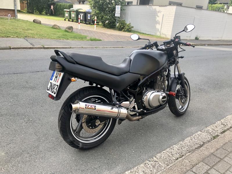

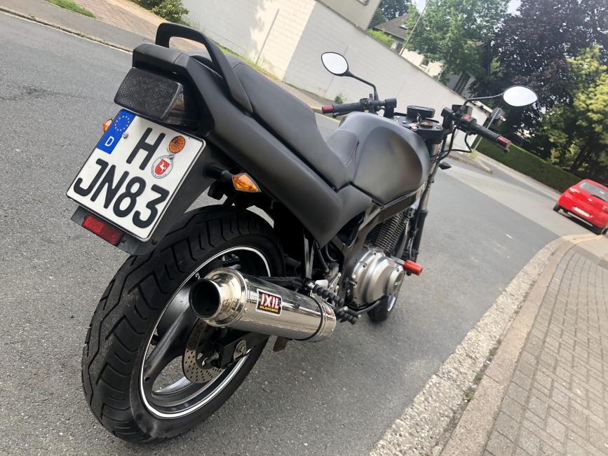

Alt 18.05.2016, 19:59:34   #185
Beiträge: 1.037
Vor paar Wochen beim Erste Hilfe Kurs einen befreundeten Fahrlehrer dabei gehabt der mit uns die Grundfahraufgaben nochmal wiederholt hat
Hits:	1616
Größe:	88,9 KB
ID:	24649   Klicke auf die Grafik für eine größere Ansicht
Hits:	1554
Größe:	97,0 KB
ID:	24650   Klicke auf die Grafik für eine größere Ansicht
Hits:	1729
Größe:	88,4 KB
Alt 18.05.2016, 20:06:24   #186
Beiträge: 1.037
Und paar neue Fotos gemacht gehabt :P
http://up.picr.de/25594070sl.jpg
