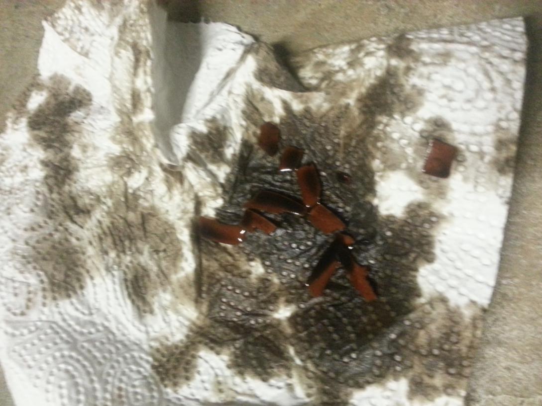

Hallo liebe GS´ler,
hab heute meine Ölwanne abgeschraubt und beim putzen finde ich auf einmal diese Stücke am Boden der Wanne.
Goose meinte es könnten vlt. Stücke vom Träger der Steuerkette sein.
Jemand sowas schonmal gesehen?
Viele Grüße
Philipp

Ist das nicht der Kleber von der Lima? Die Magneten sind doch mit so einem Überzug! Das sieht auch so aus!

Er schrieb mir es fühlt sich an wie Keramik oder Kunststoff.
Der Limalack ist sicherlich auch konststoff, aber wenn der beim F Modell so schnell ab geht, dann ist da was ganz und gar nicht in Ordnung....

Das stimmt aber aussehen tut er genau so!

Sieht für mich auch wie der Magnetkleber aus.......
Seltsam - überhitzen sollte die F nicht so leicht, das sowas passiert.....
Wieviele KM hat sie den drauf?

30000 ist nicht viel - sollte sowas nicht passieren.....habt ihr jetzt schon reingeschaut?

Also wie Jim schon richtig erkannt hat, 30.000 mitlerweile schon 36.000
Wie überprüfe ich denn am besten ob das Teile von der Lichtmaschine sind? einfach Seitendeckel abschraubben und reinguggen?
Intressant ist, das nachdem ich das Öl abgelassen habe und wieder befüllt habe meine Kupplung nicht mehr Entkuppelt hat. Sprich den Gang rausmachen ohne kuppeln rausmachen und die Maschine rollen lassen funktioniert. Aber zu entkuppeln und dann zu Rollen funktioniert nicht mehr. Könnte das damit zusammenhängen dass ich das Öl bis auf den letzten Tropfen abgelassen habe und es einfach eine zeit braucht bis das wieder geschmiert ist?

Normalerweise sollte sie totzdem entkuppeln........ausser es ist viel zu viel Öl drinnen - dann geht es schwer....
LiMa: Nimm den Deckel runter, dann siehst du bereits alles. Achtung: wirst eine neue Dichtung brauchen.
Sollten die Teile tatsächlich von dort stammen, wirst du die Magnetschwungscheibe tauschen müssen - dazu brauchst du einen Abzieher oder bastelst dir einen (siehe dazu aktuell hier: http://forum.gs-500.de/showthread.php?t=34445&page=2).
U.U.hats auch die Spulen erwischt - musst du prüfen.

also zuviel Öl kanns nicht sein, hab nochmal den Füllstand kontrolliert i.O. Dichtung für die Lima hab ich nun bestellt, warte jetzt bis sie kommt und schau dann mal rein

Habe leider das selbe Problem. Weis jetzt jemand was diese Teile sind?

Ich hab jetzt drei Motoren und bei allen ist die Beschichtung weg ist das eine Krankheit oder nur Pech. Bin jetzt dringend auf der Suche nach Rotoren.

Ich fürchte fast, das es sich zu einer Krankheit auswächst - welches BJ sind den die 3 Motore...?

Baujahr 92 und 93

Da sich blasen an der Beschichtung gebildet haben geh ich davon aus das es zu heiß wurde

Ok, ich hatte schon BJ ab 2004 in Verdacht - da wurde nämlich sehr viel innerhalb des Motors an Toleranzen und Materialien verändert. Zudem wurde auch die Motorfertigung ausgelagert.......(der Rest wird sowieso seit damals in Spanien gefertigt und motiert).
