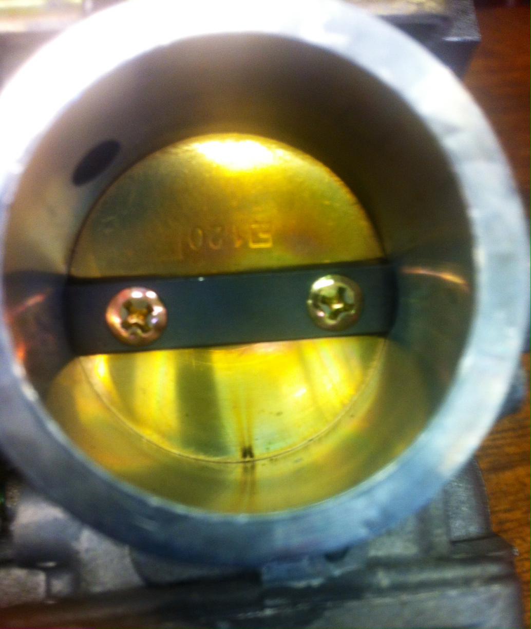

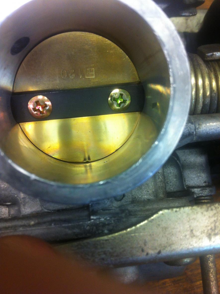

Morgen,
habe gestern mal meinen Vergaser genau betrachtet uuuund mir ist aufgefallen,
dass die Klappen nicht gleich schließen. Die Linke hat einen kleinen Spalt, der ja durch die Einstellung des Standgases entsteht. Die Rechte aber, schließt komplett trotz der erhöhten Standgaseinstellung.
Meine Frage jetzt, ist das normal?
Name:	Klappe links.jpg
Hits:	3083
Größe:	100,7 KB
ID:	19822   Klicke auf die Grafik für eine größere Ansicht
Name:	klappe rechts.jpg
Hits:	3051
Größe:	100,2 KB
Alt 11.04.2014, 07:25:01   #2
Die Drosselklappen können durchaus etwas unterschiedlich stehen.
Beim Synchronisieren der Vergaser werden die Drosselklappen der Vergaser so zueinander gestellt, dass im Leerlaufbereich ein möglichst gleicher Unterdruck in beiden Ansaugkanälen herrscht.
Ob die Synchronisation deiner Vergaser stimmt, kann man aber auf Bildern nicht beurteilen. Das muss man messen.
Ich würde daher nichts verstellen.

das ist vollkommen richtig , dass der Unterdruck den die Zylinder erzeugen unterschiedlich ausfallen kann und man dies mittels Drosselklappeneinstellung minimal kompensieren kann - und dies dann auch nur mittels Uhren
aber dass die eine Drosselklappe im Standgas geschloßen ist und die andere nicht ist trotzdem Käse
deshalb sollte er erstmal optisch grob vorjustieren
und anschließend dann bei Gelegenheit die Feinkorrektur per Uhr - allerdings wie schon von dir richtig bemerkt erst nach der Kontrolle des Ventilspiels

Alt 11.04.2014, 16:38:47   #11
@Rocky Aber genau so werden die beiden Vergaser synchronisiert, genau dazu ist die Synchronisationsschraube da. Mit dieser verstellt man die Drosselklappe des 2.,3.,4.,... Vergasers um ihn an den 1. anzugleichen.
Und es ist völlig normal, ob das jetzt Käse ist oder nicht.
Wenn er optisch grob vorjustiert, besteht eben die Möglichkeit, dass er die vorhandene Synchronisation der Vergaser verliert und dann die Vergaser neu synchronisieren muss.
Das macht aber auch nicht viel, dann läuft der Motor im schlimmsten Fall nur auf einem Pot.

Alt 13.04.2014, 12:00:24   #15
wenn ich mir die Bilder der Drosselklappenstellungen im ersten post ansehe , könnte ich mir vorstellen , dass ein Vergaser bereits Sprit über die HD zieht während im anderen nur das Leerlaufsystem am arbeiten ist
das passt auch 100% zu den beschriebenen Symptomen
Alt 13.04.2014, 17:46:48   #16
@Rocky Wenn es nicht so viel Arbeit wäre, würde ich ja sagen, schau mal bei deiner nach wie die Drosselklappen stehen. Da hast du vermutlich ein ähnliches Bild.
Bei meiner war es noch extremer.
Aber alles diskutieren hilft ja nix.
night261 soll die Drosselklappen gleich einstellen und dann sehen wir ja, was passiert.
Ich spekuliere jetzt mal, dass das Problem, das er hat, sich weder verbessert noch verschlechtert.

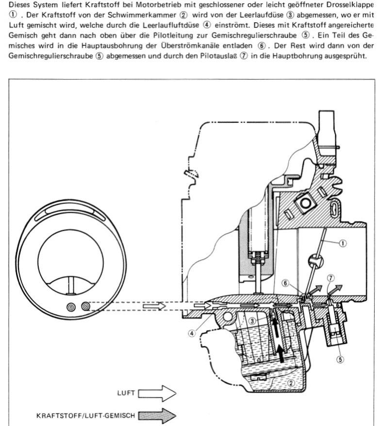

Alt 13.04.2014, 19:34:59   #18
Beiträge: 5.318
Ja, möglicherweise. Villeicht ist auch im Nebenuftkanal oder in den Kanälen des Standgassystems ein Dreck.....
Anbei das Prinzip:
Hits:	3063
Größe:	87,1 KB

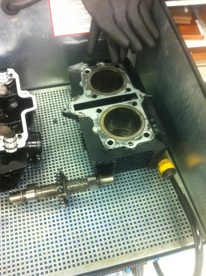

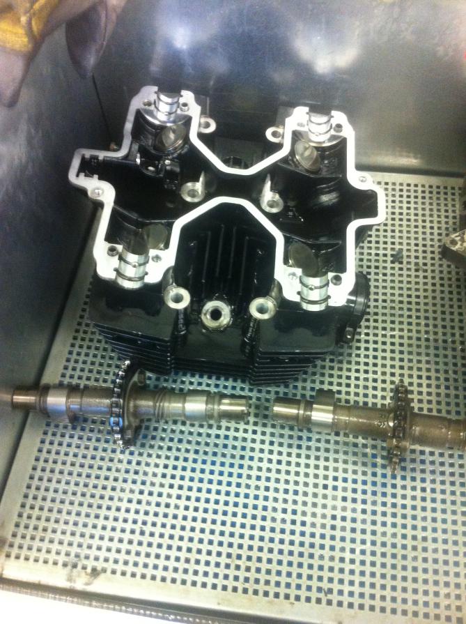

Alt 14.04.2014, 20:41:30   #19
night261
Danke, das Bild ist top.
Habe meinen Kopf und den Zylinder mal gereinigt. Vorhin dann alles wieder zusammen gebaut. Warte jetzt nur noch auf das Öl und den Filter, dann kann ich vermutlich Mittwoch den Rest anbauen und mal Anlassen.
Bin aufs Ergebnis gespannt. Wenigstens hab ich dann den großen Service hinter mir
Edit: Ventilspiel ist bei allen Vier 0,06. Denke mal, dass das in der Toleranz liegt.
