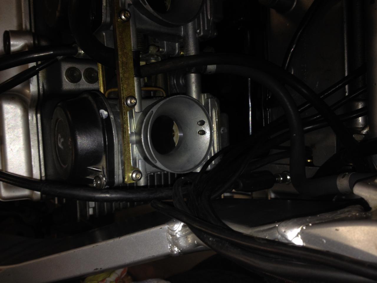

Wie gesagt ich habe ja alles von den Vergasern untereinander getauscht und dann hätte ja das Problem auf dem anderen Vergaser auftreten müssen aber das ist nicht der fall.... Das Benzin kommt aus dem rechten Loch auf dem Bild und wenn es dunkel ist sieht man auch Zündungen im Vergaser hinter dem gasschieber
