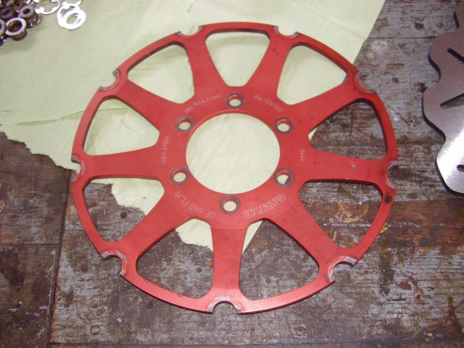

Nachrüstfloater werden mit einer Sicherungsscheibe montiert - ist ganz easy...
(Siehe Bild, links oben .... hab in der Eile kein besseres gefunden)
Die alten Floater muss er aber irgenwo ausbohren oder ausbohren lassen. Geht zwar mit viel Gefühl auch mit der Handbohrmaschine, aber Ständerbohrmaschine ist besser.....
Hits:	778
Größe:	96,1 KB

An meinem Bild sieht man es leider nicht, aber da wird noch eine Federscheibe bei jedem Floater mitmontiert, der die Bremsscheibe fixiert. Bei manchen Scheiben fehlen diese Federscheiben - das geht zwar wenn sie neu ist, aber später scheppert und vibriert das dann ziemlich. Normalerweise werden solche Scheiben nur im Rennen gefahren - ein oder zwei mal - dann sind sie tot......
Denke mal das deine so eine ist. mach doch mal ein Bild.

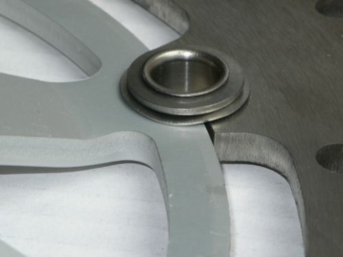

So, nun endlich nach langer Zeit habe ich mal einige Bilder gemacht.
Wie schon gesagt, es steht nichts drauf - auf Wunsch mache ich morgen noch einige Messungen mit dem Messschieber, hatte gerade keinen zur Hand (wobei ich nichts zum Verschleißmaß sagen kann, da ja quasi nichts bekannt ist zur Scheibe).
http://imgur.com/9PbtlOl,tH8QsI8,9Wo...oEz2,k5HD2VY#0
Bei dem Link kann man oben auf "next image" klicken, ich hoffe das sind genug Bilder für euch. Bei Bedarf mache ich natürlich mehr!
Danke schonmal

Wenn, dann müsste die Scheibe oder der Stern verzogen sein - und das solltest du beim Bremsen spüren.....
Da die Scheibe zerlegbar ist, würde ich sie mal vom Stern trennen und auf eine geschliffene Stahlplatte (oder Glasplatte) auflegen und auf Verzug untersuchen.
Ich konnte es an den Bildern leider nicht sehen, aber da sollten noch gewellte Federscheiben mitverbaut sein (für die Spannung)....- wenn nicht kannst du das ja noch machen.
Alt 21.05.2014, 21:45:23   #25
Federscheiben kann ich da auch keine erkennen
sollten so oder so ähnlich aussehen

ich habe die Original Bremscheibe drauf und die hört man auch ziemlich klackern, vorallem auf Kopfsteinpflaster.
Ist das auch schonmal jemanden aufgefallen?
elteo ist offline   Mit Zitat antworten
Alt 23.05.2014, 10:09:26   #38
Die Serienscheibe klappert eigentlich nicht, bzw. ist das ziemlich selten und kein gutes Zeichen.
Schau mal, ob du tangentiales Spiel hast (also für die Scheibe in/gegen Laufrichtung des Rades), dann muss die Scheibe runter.
Nur Spiel auf und ab und seitlich ist eher unkritisch.
Ich würde aber trotzdem einen Schaden vermuten, da wie erwähnt GS Serienscheiben normalerweise ganz stille Kandidaten sind.
Miss mal mit Mikrometerschraube/Bügelmessschraube die Scheibenstärke.
4,00 mm ist die Verschleißgrenze.
Evtl. hast du die schon unterschritten und das Klappern ist nur ein erweitertes Zeichen für Verschleiß.
