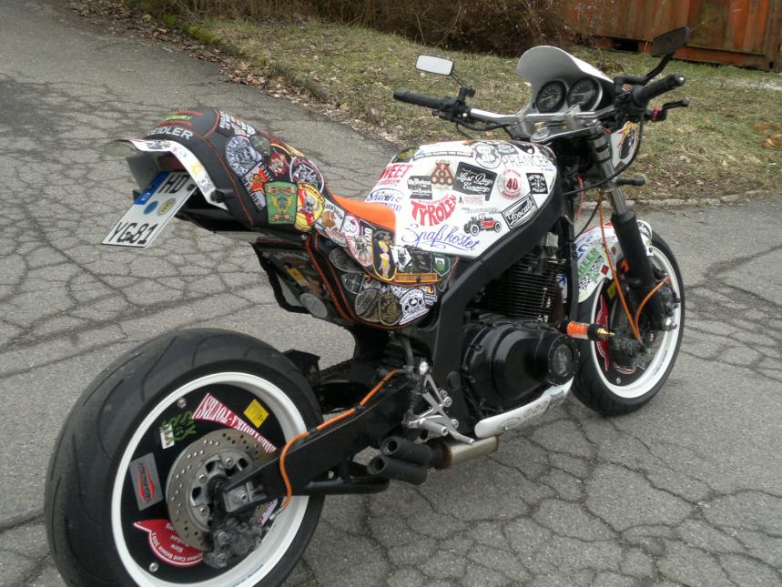

Das hab ich auch und ist auch völlig ausreichend, siehe Bild
Hits:	668
Größe:	90,6 KB

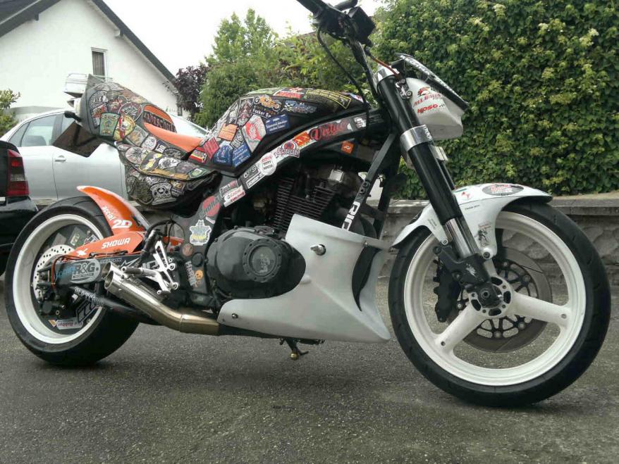

Alt 30.06.2014, 19:05:35   #25
Zitat von firebox Beitrag anzeigen
Hey @Jim Knopf, geile Heckansicht. KAnnst du dein Bike mal so von hinten knipsen, damit ich das Rücklicht besser erkennen kann ?? sieht von weiten schon mal scharf aus )
Geiler Lenker !!! will ich auch haben !! Bezugsquelle ?? was ist das für ein Typ von Lenker ?? LSL ??
Geile Reifen will ich auch haben. Was ist das für eine Größe ?
Geile kleine Blinker, auch haben wil ....
Lächtze nach vielen Bildern Genauso stelle ich mir mein Bike auch vor .... ist das wirklich eine GS500 ??? sieht echt fett aus !!!
kauf doch gleich das ganze Bike, ist komplett alles eingetragen
Bilder in der Galerie oder hier: http://forum.gs-500.de/showthread.php?t=25845 oder hier:http://kleinanzeigen.ebay.de/anzeige...1322?ref=myads oder: http://forum.gs-500.de/picture.php?a...pictureid=1778
Hits:	3196
Größe:	112,5 KB
ID:	20628   Klicke auf die Grafik für eine größere Ansicht
Hits:	2491
Größe:	113,5 KB
ID:	20629   Klicke auf die Grafik für eine größere Ansicht
Hits:	1035
Größe:	118,4 KB

Alt 30.06.2014, 19:19:35   #26
firebox
Registriert seit: 26.06.2014
Beiträge: 84
Kilometer: 22.000
Soviel Geld hätte ich nicht über
Das ist aber doch nicht DAS Bike wie auf den ersten Post, oder?
und das Rücklicht sieht man wieder nicht
wo hast denn den Lenker incl. Anbausatz gekauft ?
firebox ist offline   Mit Zitat antworten
Alt 30.06.2014, 19:21:31   #27
ist immer das gleiche Bike nur immer wieder anderst!
Lenker gibts bei Louis und die Böcke hatte ich noch daheim.
Kannst ja die nehmen und nach Deinen Wünschen gestalten. Hat auch schon einen 160er hinten drin. http://forum.gs-500.de/showthread.php?t=35131

Schau dir doch einfach mal die Bilder im Wiki an...
Da steht auch, dass es das RL der VTR Sp1 ist...SP2 hat afaik das selbe.
Ob von den anderen (zahmeren) VTR-Versionen (F) das RL passt, weiß ich nicht.
Ich werd bestimmt nicht rausgehen und irgendwas messen, weil du nicht lesen oder Bilder vergleichen kannst/willst oder dem gesehenen/gelesenen glaubst.
So unselbständig musst du es riskieren oder dir was anderes (wie wär´s mit was eigenem ) überlegen.

wenn deines so aussieht, dann sollte es ja passen:
http://kleinanzeigen.ebay.de/anzeige...06-4576?ref=wl
ich kann aktuell leider nicht genauer Messen, da mein Bike in der Werkstatt wegen der Falschluftgeschichte ist.

Jetzt noch die Blinker durch kleinere Ersetzen.
Was verbirgt sich denn hinter diesen Schicken Speichenfelgen?
Alt 09.07.2014, 20:49:16   #40
firebox
Beiträge: 84
Kilometer: 22.000
Ja Blinker werde ich auch noch schauen. Kann man hier einfach jede LED Blinker verwenden? oder müssen das Blinker mit Halogen Birnen ausgestattet sein?
Zu den Speichenfelgen. Meinst du das unter der schwarzen Abdeckplane ?? soll ich das hier wirklich zeigen ?
Alt 09.07.2014, 21:01:36   #41
Du kannst auch LED verwenden aber dann benötigst du noch ein anderes Relais - ansonsten gibt es auch schöne Halogenblinker.
Zeig her was unter der Plane steckt!

Von Plug&Play hat niemand gesprochen...aber so ein popeliges Adapterblech ist ja fix gemacht.
Alt 09.07.2014, 21:45:42   #44
firebox
Beiträge: 84
Kilometer: 22.000
Nun ja, fix ist relativ. Das Rücklicht hat genau so doofe Abstände bei den Befestigungsschrauben, dass es gerade NICHT in die Bohrungen der GS passt. Hier habe ich das Alublech zwischen den Halter vom Sozius gebaut, und dann so ausgerichtet, dass das Rücklicht genau im richtigen Winkel gehalten wird.
Mit allem zubiegen, einpassen, zuschleifen und bohren, habe ich ca. 2 Stunden gebraucht. Ob das schnell ist kann ich nicht sagen.
Alt 09.07.2014, 21:58:38   #45
Nicht sehr elegant die Lösung mit dem Soziusgriff...
Warum haste nicht ein Blech genommen...4 Löcher bohren, für die Lampenfassungen halbrund aussägen (meins hat oben noch nen 90° Knick für mehr Steifigkeit), an die originalen Lampenhalterungen schrauben, neues Rücklicht anschrauben, fertig..
