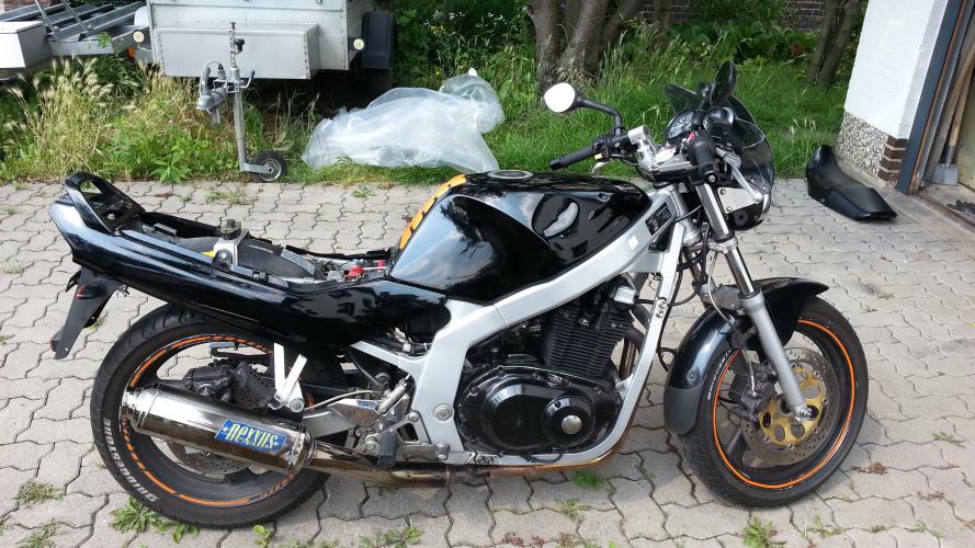

Moin,
hab eben hier dieses Hammerangebot gesehen vonwegen ganze GS lacken für 160€ und da will ich meine gleich mal machen lassen
Hatte mir vorgestellt sie Metallic-Blau zu machen (ungefähr so wie der BMW) dazu weiße Felgen und Blaue Randaufkleber sowie ein weißes Tankpad. Habs mal auf die schnelle gefaked was meint ihr? (Schwarz vorher/blau nachher).
MfG Nestea

ganz ehrlich, DIR muss es gefallen... auf die Meinung anderer würde ich nich viel geben, da diese eh weit auseinandergehen....Mein Fall wäre Blau zum Beispiel gar nicht...wenn dann höchstens noch mit weiß dazu (weiße verkleidung mit blauen stickern, Blau Tank mit weißem Dekor und stickern)
der Endtopf is bei meiner auch dranne :P

Also ich würde natürlich noch die Suzuki-Schriftzüge in weiß oder (wenn nur das Emblem) in chrom drauf machen also auf den Tank und hinten aufs Mittelstück.
Aber ja du hast ja recht
MfG Nestea

Achso: Das Blau sieht gut aus wie auf dem Fake. Dazu noch weiße Schriftzüge. Soziusgriff aber auch in weiß.

Bevor du lackierst, lass dir aber die Dellen aus dem Tank ziehen oder mach einen anderen Tank drauf.
Soviel Spachtelmasse platz gerne ab oder reißt.
Man kann auch die Teile folieren, wenn sie in Ordnung sind.
Ist günstiger als lackieren und wenn es nicht mehr gefällt kann man es einfach abziehen.
Guck mal in "Suchen".
Allerdings bekommt man da nicht alle Farben. RAL-Farben dürften aber kein Problem sein.
