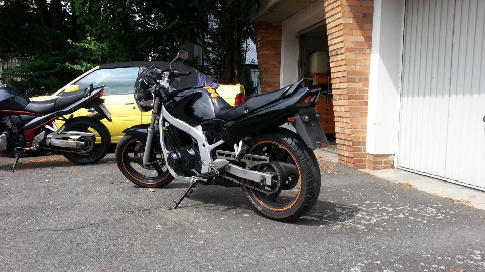

Mal ganz von vorne. Gekauft habe ich "Die Dünne Berta" (Insider ) im Juli 2014.
800€, 48.331km, Zustand solala - ABER läuft... läuft gut Und außerdem hatte ich mich direkt in sie verliebt. Ich weiß nicht warum (eigentlich sah sie ziemlich schäbig aus), aber es war Liebe auf den ersten Blick.
Beim Kauf war schon einiges gemacht.
- Nexxus(?) Komplettanlage (Krümmer+ESD)
- getönte Puig-Scheibe
- sehr sehr mäßig in Schwarz lackiert (viele Kratzer und 2 Dellen und Felgen auch sehr sehr sehr mäßig lackiert)
- "GS500E"-Alu-Kettenschutz
- Led-Rückleuchte
- Tieferlegung
- SV650 Klarglas-Scheinwerfer
- Orangenes Tankpad+Felgenrandaufkleber
- Spiegelblinker vorne / Blinker am Scheinwerfer entfernt
- Miniblinker hinten
Alles in allem garkeine soo schlechte Optik, aber alles halt relativ anfängermäßig gemacht...

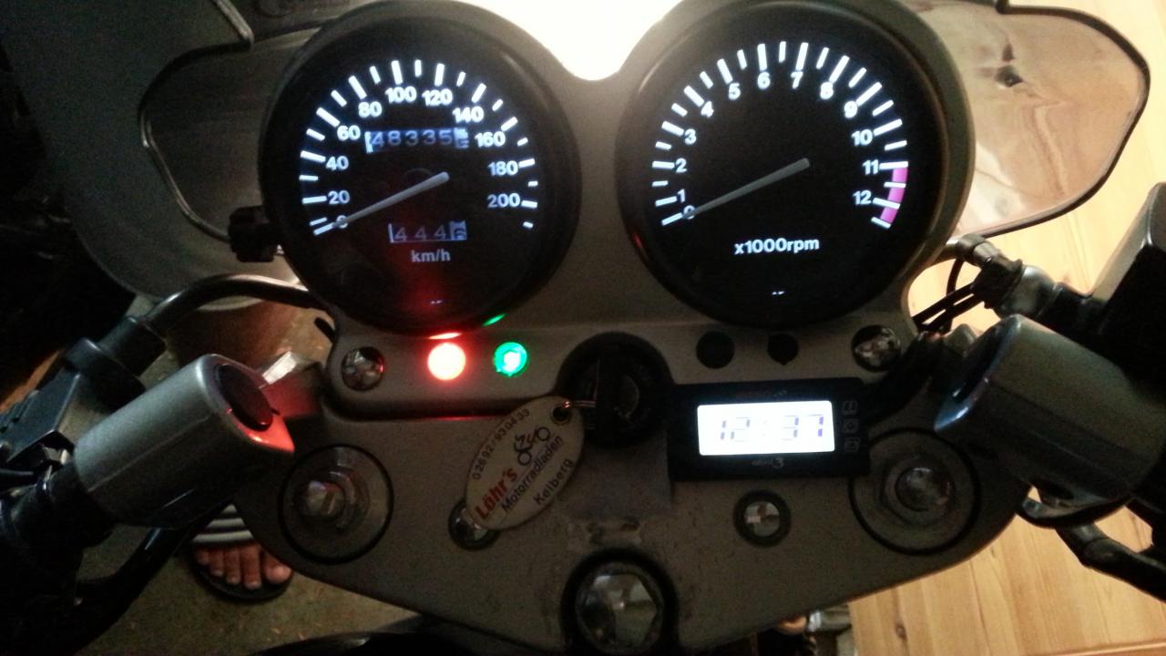

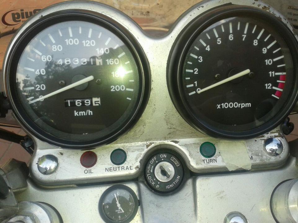

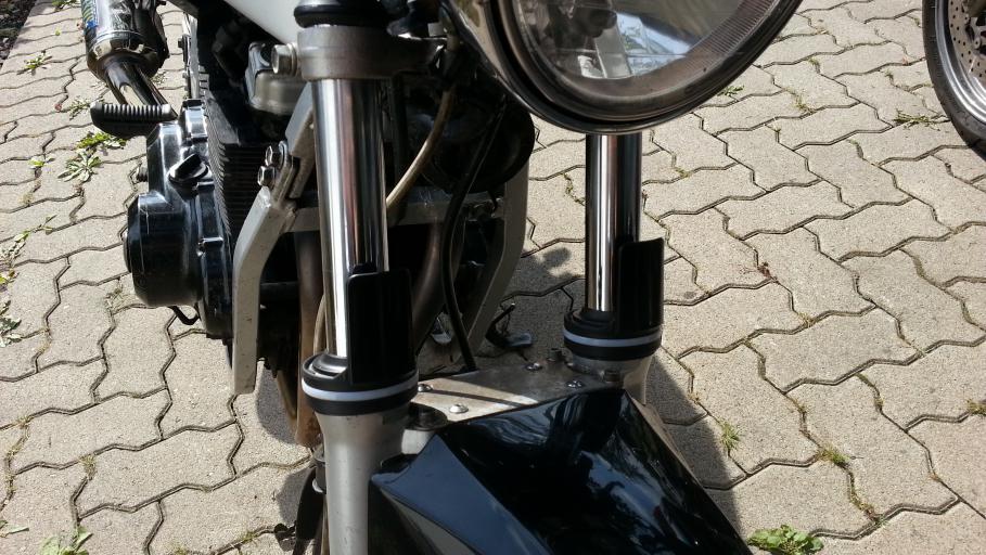

Ich habe bis jetzt schon die Tieferlegung entfernt und Gabelprotektoren, ein Multifunktions-Instrument von Koso (Boardspannung, Außentemperatur und Uhrzeit), Led-Cockpitbeleuchtung (Weiß) und einen Satz neue Reifen (Bridgestone BT45 v+h) nachgerüstet.

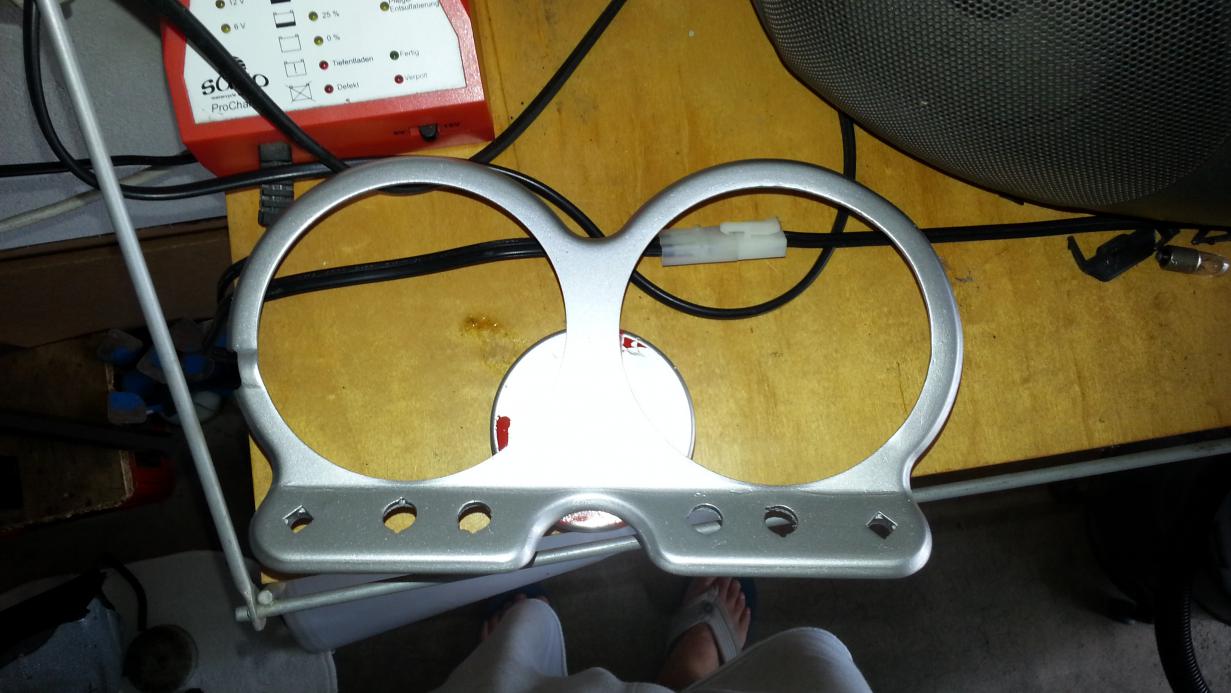

Außerdem habe ich bis jetzt schon die Tachobrille wieder instandgesetzt (war an einer Stelle verbogen und insgesamt verrostet etc.) und den Rahmen teillackiert (Rostige Stellen).

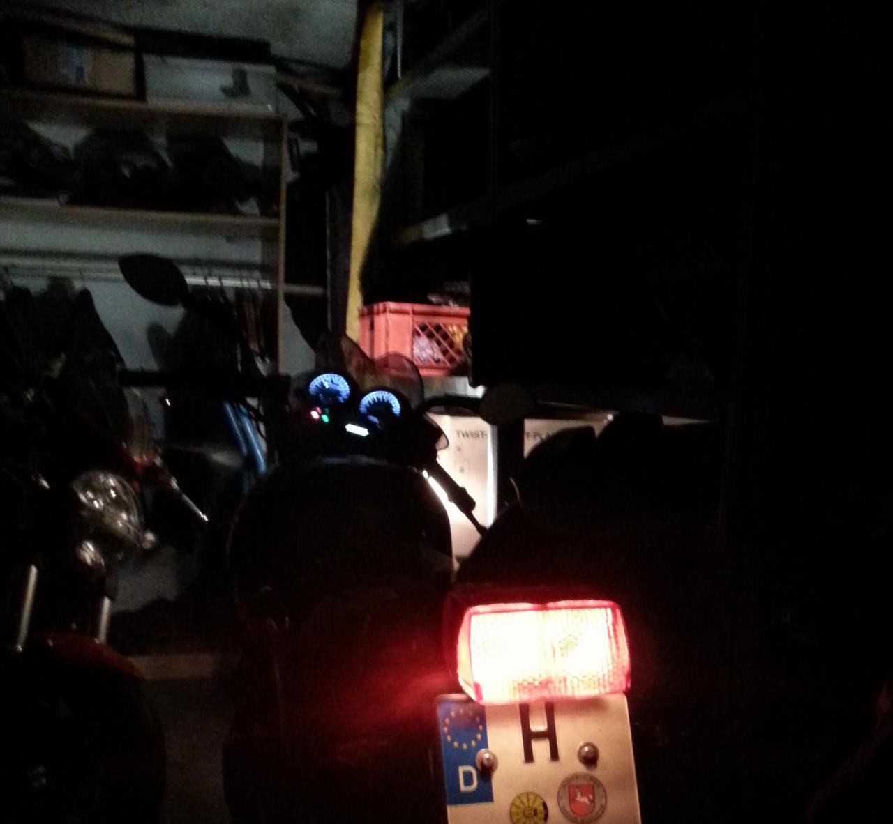

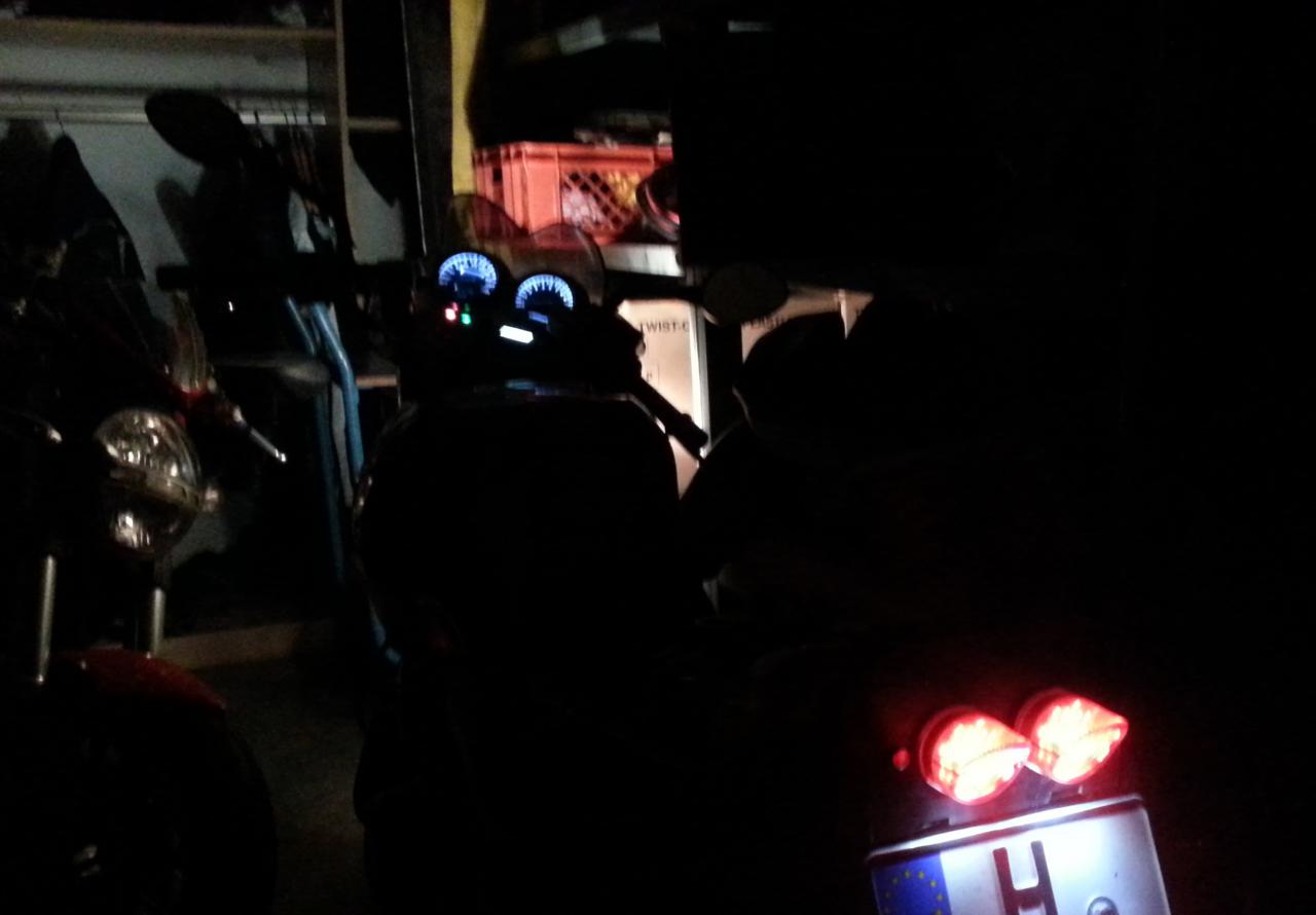

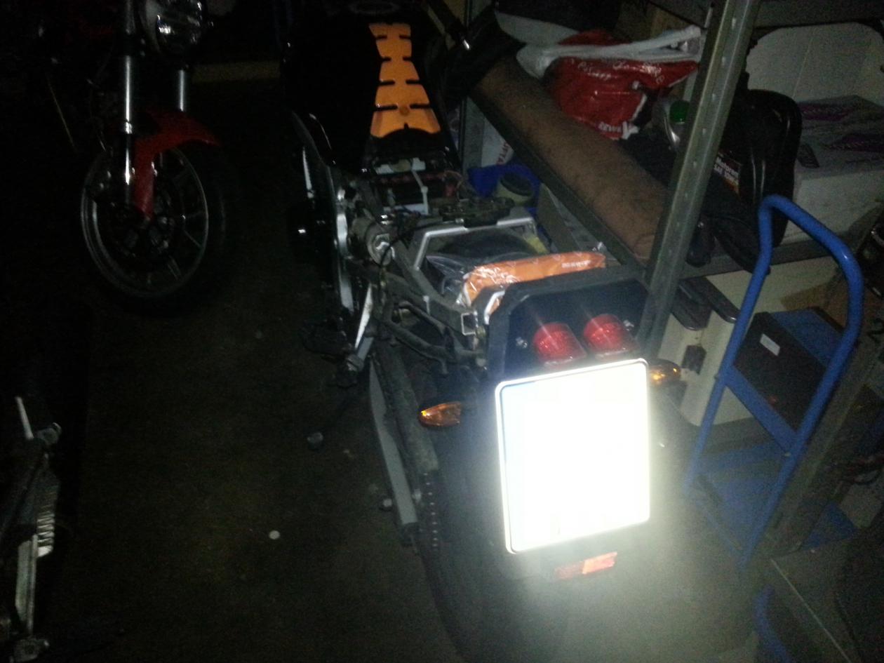

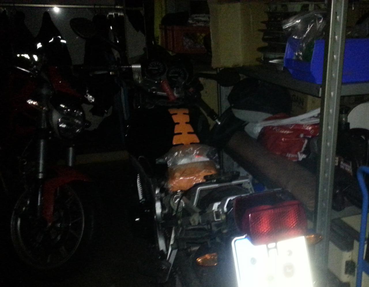

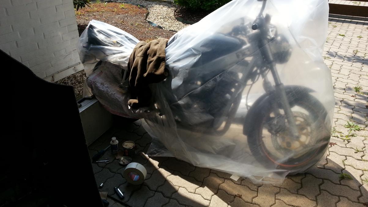

Schritt 1: Rückleuchte Umbauen
Kurz und knackig. Ich habe mir in der Bucht für 15 euro ein Originales Rücklicht bestellt und das gute Stück dann Zuhause erstmal zerlegt (leider hab ich dabei noch keine Fotos gemacht). Als ich das "Glas" abhatte ist mir aufgefallen, dass die Reflektionsfläche schon mattgrau und rissig ist... Also kurzerhand (wie auch schon bei meinen Spiegelblinkern) Alufolie zerknittert und mit der glänzenden Seite nach oben draufgeklebt (Reflektion gleich viel besser und hält mit Pritstift super! ). Danach das "Glas" noch sauber gemacht und poliert und alles wieder zusammengesetzt.
Natürlich auch direkt umgebaut am Moped ICH persönlich finde es VIEL schöner... Das einzige ist nur, dass das originale Rücklicht etwas dunkler ist (aber eventuell werde ich da noch LEDs einsetzen).

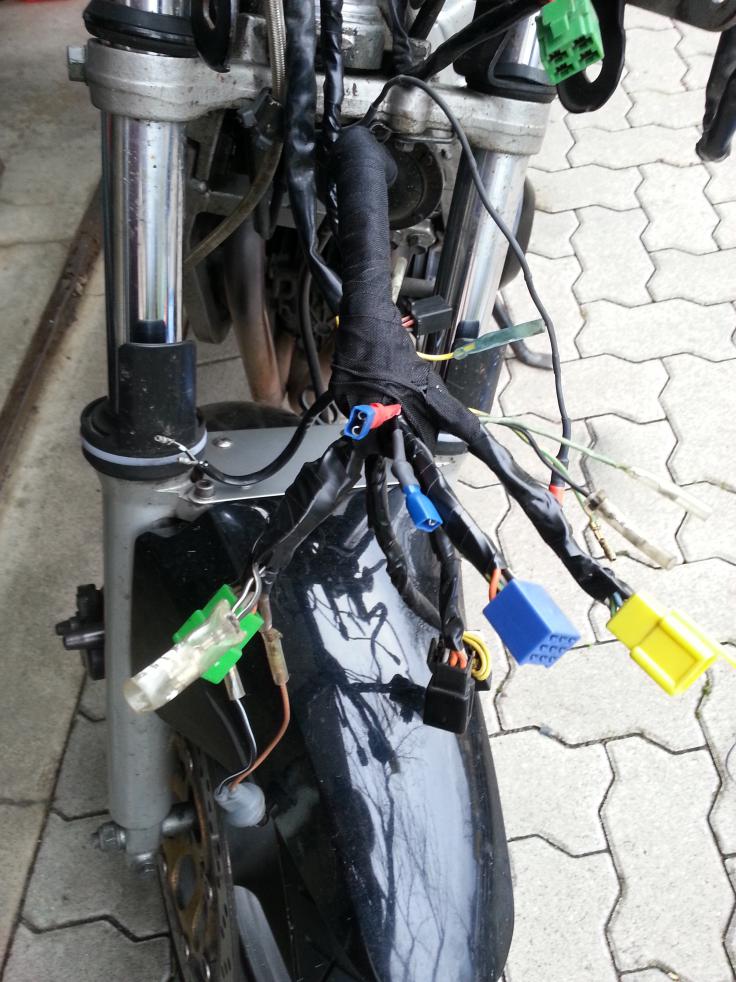

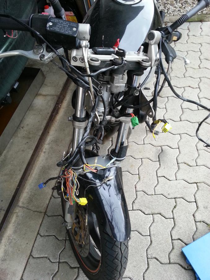

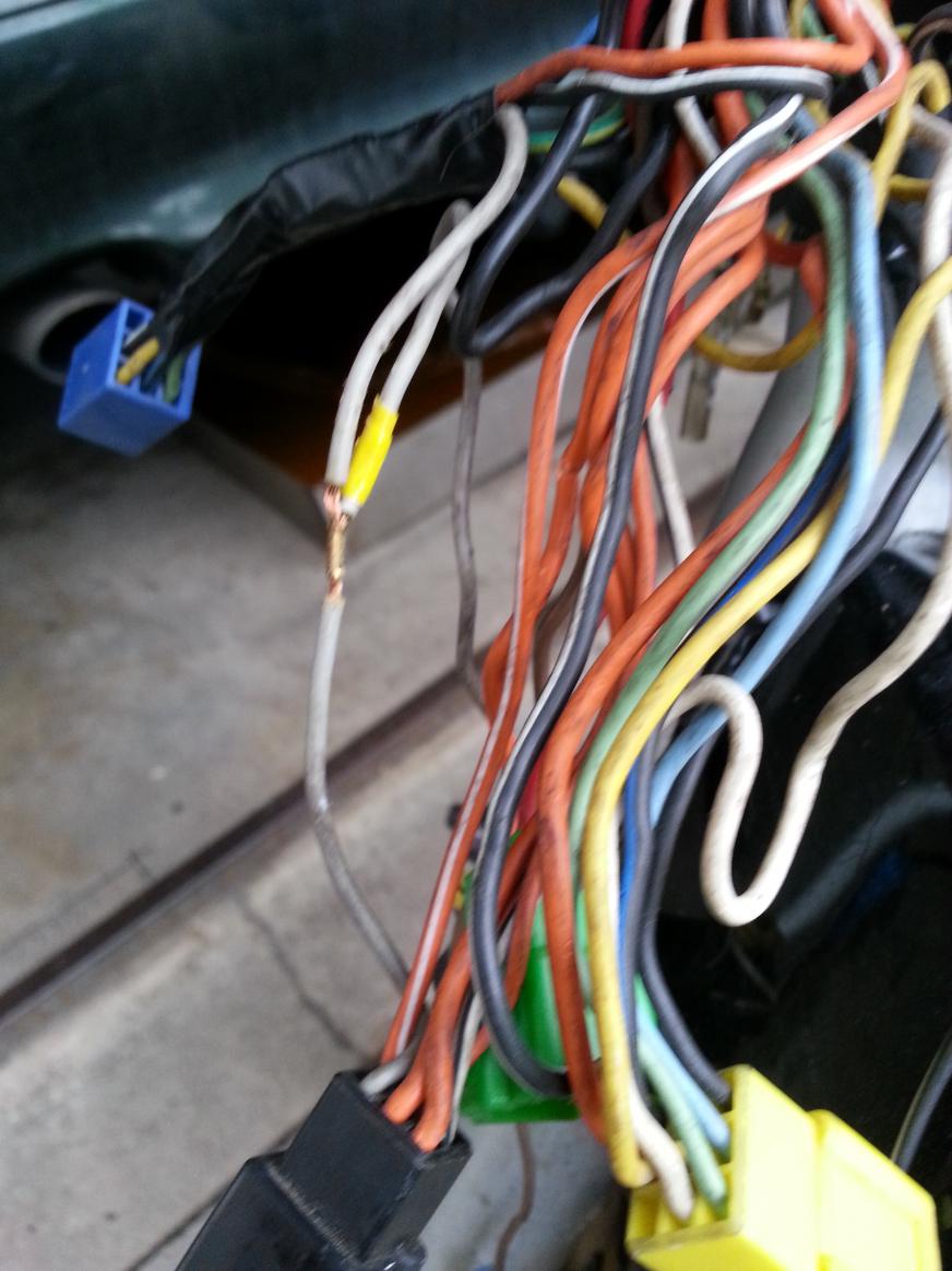

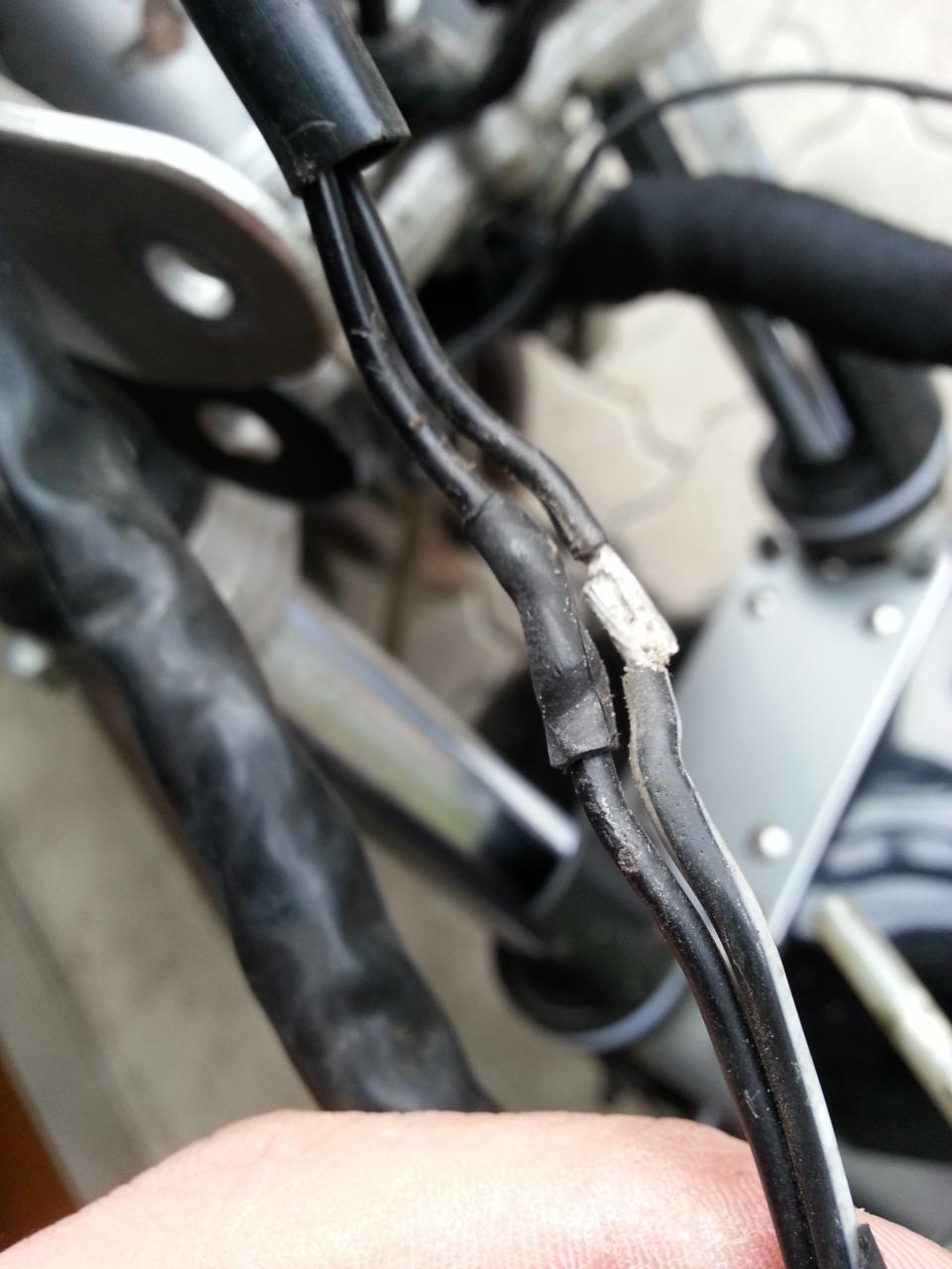

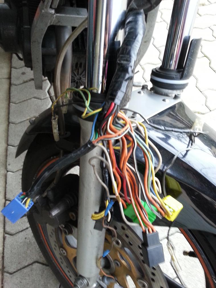

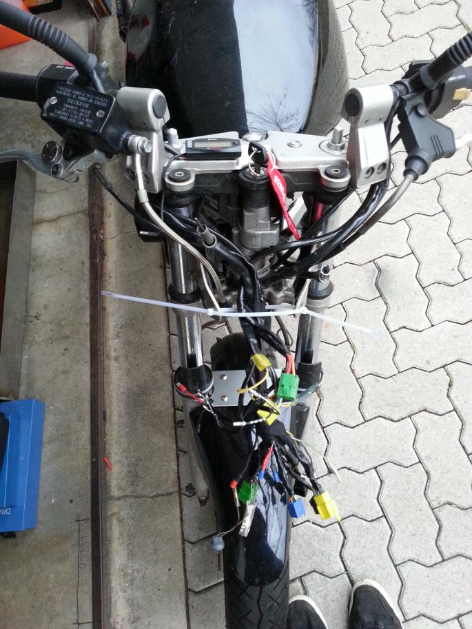

Schritt 2: Kabelbaum Flicken/Aufhübschen Teil1 (Lampen-Kabelbaum)
Beim Ausbau des Scheinwerfers ist mir aufgefallen, dass der Kabelbaum relativ zerpflückt ist und teilweise pfuschig geflickt wurde.
Also kurzerhand Iso-Tape und Gewebeband besorgt, die gepfuschten Stellen vernünftig mit Quetschverbindern geflick und alles Tutti eingewickelt. Außerdem hatte ich meinen Bordcomputer nur mit 2 Stromdieben angeknipst - das ganze habe ich jetzt auch trennbar mit Steckern gelöst.

Der nächste Schritt wird sein, dass ich die "neue, gebrauchte" Cockpitbrille mit der blauen Kontrollleuchte ( ) lackmäßig auffrische und komplettiere, die Dellen aus dem Tank mache (wahrscheinlich eingebaut mit der Druckluft-Methode) und danach die Verkleidungen sowie den Tank lackiere (Lack ist schon da ).

... Das einzige ist nur, dass das originale Rücklicht etwas dunkler ist (aber eventuell werde ich da noch LEDs einsetzen). ...
Das kannste aber nicht einfach so machen!
Das Teil ist mit den Glühlampen zugelassen und nicht mit LEDs oder anderen Umbauten- ich befürchte, da erlischt die Zulassung?
Ich lasse mich aber gern belehren bzw.vom Gegenteil überzeugen

wenn die leds als leuchtmittel im bereich der stvo zugelassen sind sollte das eigentlich gehen... aber im prinzip is mir das eigentlich bei sowas relativ scheißegal hauptsache ich werde auch bei schlechteren sichtverhältnissen vernünftig gesehen

Die NachrüstLED-Cluster sind nicht zulässig in nem Gehäuse, das nicht dafür geprüft ist.
Gibt außerhalb des Cockpits wenige Stellen, wo du einfach LED-Lampen ohne besondere Zulassung verbauen kannst (Standlicht nicht, Kennzeichenbeleuchtung muss auch geprüft sein, ...).

voll der scheiß eigentlich... naja notfalls ab zum tüver damit der is bei unseren fahrzeugen recht kulant (kumpel meines dads) :P

Es gibt aber die Rücklichter als LED- Ausführung in Originalform

Ja aber nich in rot -.- nur in weiß und schwarz

Probier doch einfach mal frische Lampen.
Mit den Jahren werden die gern mal schwarz und verlieren Helligkeit.
Das originale GS-Rücklicht ist eigentlich kein Schwachpunkt in Sachen Lichtausbeute.
Alt 14.01.2015, 22:56:07   #16
das originale ist halt "Warmton" das wirkt im direkten Vergleich immer etwas "dunkler" als das olle LED Geraffel
Alt 31.01.2015, 23:01:09   #17
