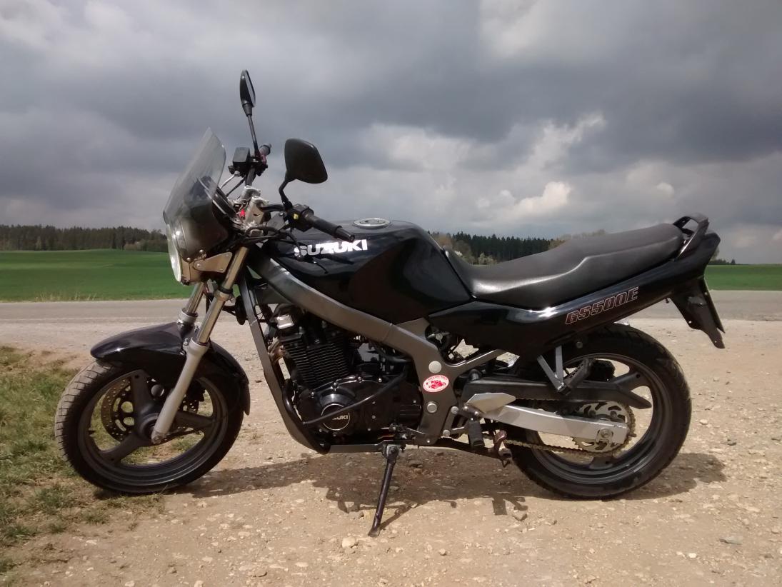

Ich hatte mir vor Jahren auch so ein Gimbel-Set geholt. Jetzt hab ich sogar noch eine 25mm Lenkererhöhung von LSL draufgeschraubt.
Vielleicht komm ich mal die nächsten Tage dazu und schraube zum Vergleich den alten Stummel nochmal dran. Dann sollte der Höhenunterschied deutlich zu sehen sein.

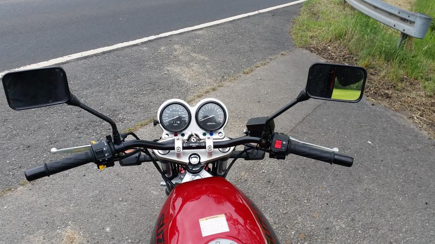

Soo liebe Leute der Umbau ist vollbracht. Grade das erste mal gefahren und es ist einfach sooooo viel besser. Habe das Gefühl ich habe ein neues Motorrad . Man sitzt wirklich aufrecht und bekommt keine Rücken-/Handgelenkschmerzen mehr. Für mich hat sich der Umbau auf jeden Fall gelohnt. Das einige was mich ein wenig stört ist, das der Gashahn nach links und rechts ein wenig mehr Spiel halt als früher, ist das vllt irgendwie noch zu ändern? Oder hatte der vorher einfach weniger Spiel weil die Stummellenker auf die alten Lenkergewichte besser angepasst waren?
Bilder werde ich nachher noch hochladen.
Gruß,
patty92
patty92 ist offline   Mit Zitat antworten

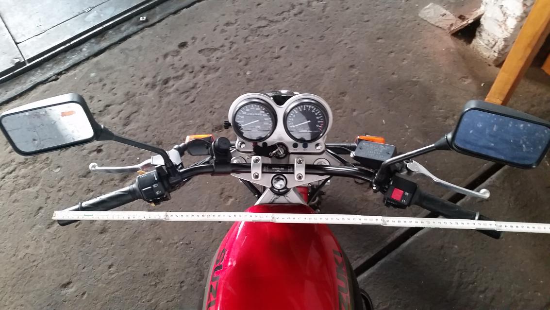

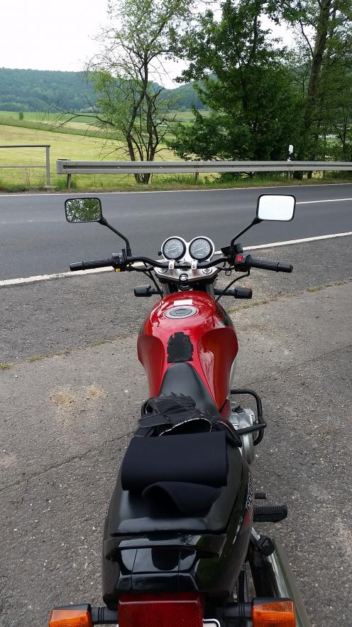

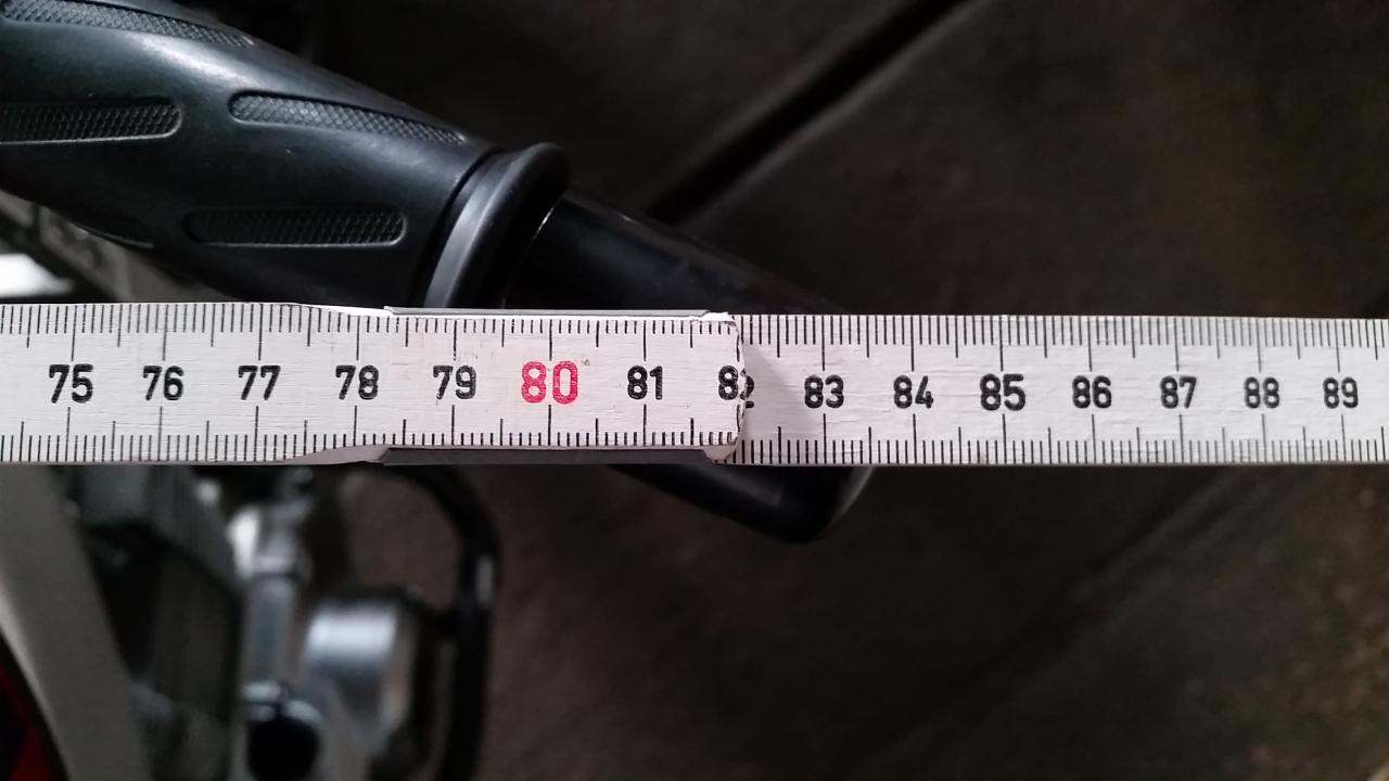

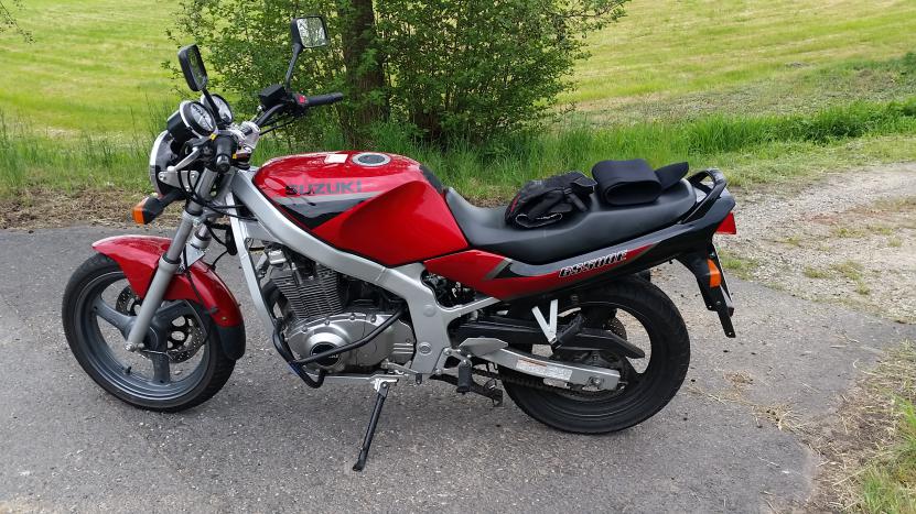

Hier die Bilder
Hits:	2787
Größe:	101,4 KB
ID:	22715   Klicke auf die Grafik für eine größere Ansicht
Hits:	5501
Größe:	102,8 KB
ID:	22716   Klicke auf die Grafik für eine größere Ansicht
Hits:	2405
Größe:	102,9 KB
Gruß,
patty92
Da hast du wohl das Loch im Lenker ein wenig zu weit nach innen verlegt und deshalb rechts zu viel Spiel. Ich glaube mich aber zu erinnern, dass die original Lenkergewichte anders waren als Zubehördinger.
GS500EU-T; EZ 1996; Entdrosselt; 56.000km
g.lehmi ist offline   Mit Zitat antworten
Alt 10.06.2015, 20:14:20   #25
Alter: 73
Lege doch einfach eine große U-Scheibe oder besser eine Gummischeibe zwischen Gasgriff und Gewicht, vielleicht wird es dann besser.
Oder du feilst das Loch für die Armatur als Langloch, dann kannste variieren
Edit: Sitzt das neue Gewicht (ich nehme an mit Gummi-Klemmung) auch wirklich ganz drin im Lenker? Mir ist das anfangs auch passiert, dass es beim Festziehen wieder Stück raus rutschte.

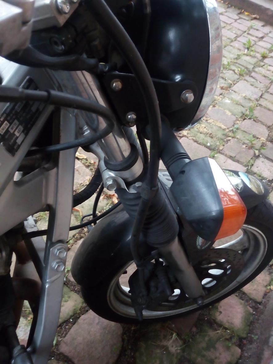

Alt 09.07.2015, 12:57:04   #26
Maggus_666
Registriert seit: 27.07.2014
Beiträge: 1
Hast du die Einsteller für die Gabelfedern noch dran? Geht der Lenker da drüber?

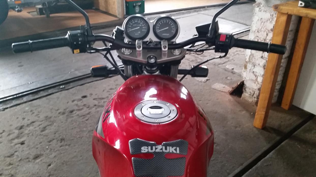

Leider ein wenig zu spät aber irgendwie ist mir heute eingefallen, dass ich ja mal den Lenker messen wollte für euch . Falls es euch nicht mehr hilft weil ihr den Umbau schon lange durch habt, hilft es vllt noch jemand anderm.
Nach meiner Messung ist der Lenker mit Lenkergewichten ca 83cm lang ohne ca 77-78cm. Wie ich gemessen habe kannst du den Bildern entnehmen.
Viele Grüße,
patty9292

Kannst du mir die ungefähre Länge der Stahlflex messen?
Alt 13.09.2017, 08:53:29   #35
Hast wohl die letzten Jahre nicht aufgepasst...die Stahlflexlänge war schon oft Thema.
Bei nem "normalen" Superbikelenker (76-78 cm breit) sind es 80 cm Stahlflexlänge.

Zum Thema Bremsleitungslänge und Originalbremsleitung.
Es ist normalerweise NICHT nötig eine längere Bremsleitung zu verbauen.
Es reicht den Befestigungspunkt an dasl Gleitrohr zu verlegen, dann ist die Originalleitung perfekt!
Hier meine Umsetzung , mit TÜV Segen und nunmehr seit 8 jahren im Einsatz auf teilweise sehr hartem Terrain.

Größe:	104,6 KB
