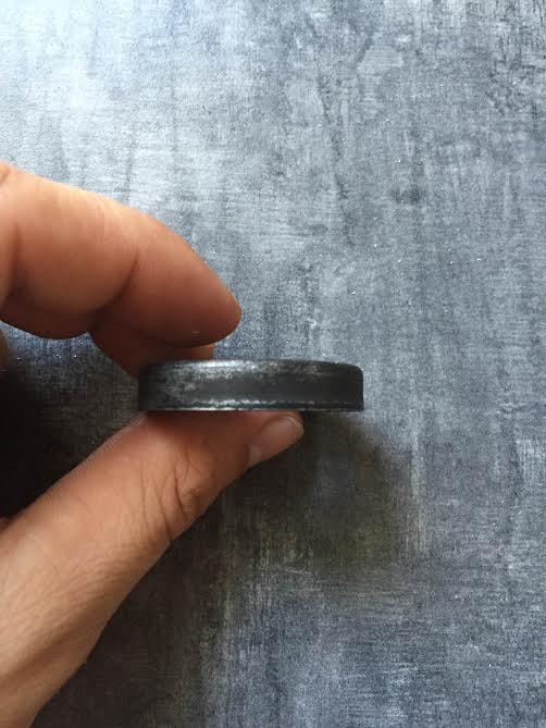

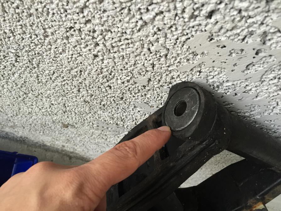

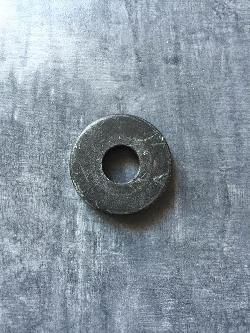

Beim Zusammenbau meiner GS bin ich nun über ein Teil gestolpert welches ich überhaupt nicht zuordenen kann da ich mich auch nicht dran erinnere dieses abgeschraubt zu haben.
Villt. kann mir jemand von euch sagen wo es hingehört?
wünsch euch noch einen schönen Donnertag gruß flo

Boa mir kommt das bekannt vor.
Ich glaube das ist das Distanzstück für die Radachse (hinten).
Aber wart mal lieber auf meine Nachredner, die befassen sich derzeit garantiert noch mit GS-Themen.

Mein tipp wäre Umlenkung
die sind zum schutz der Lager außen drauf

Das war auch meine erste Vermutung ( auf der Seite der Kette ) aber bevor ich alles morgen nochmal abschraube wollte ich hier nachfragen bevor es wo ganz anders hingehört
edit: Smolle da werde ich morgen mal schauen

Das Teil müsste rechts und links an der Schwinge (innen am Rahmen) sitzen.

gsmattis hat recht
#7 dürfte die Scheibe sein
http://www.alpha-sports.com/spst/1995%20GS500E/43.gif

Ja, das sind Schwingenlagerabdeckungen (li+re). Habe schon öfter erlebt das die "übrigbleiben", da der Platz für die Schwinge im Rahmen recht knapp ist......

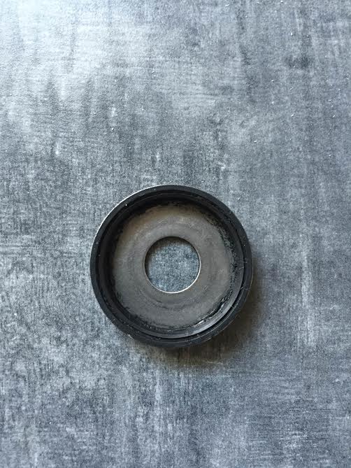

es war wir hier schon gesagt wurde eine der beiden Schutzkappen der Schwinge aber zum Glück von der alten somit musste die Neue nicht mehr ausgebaut werden.
