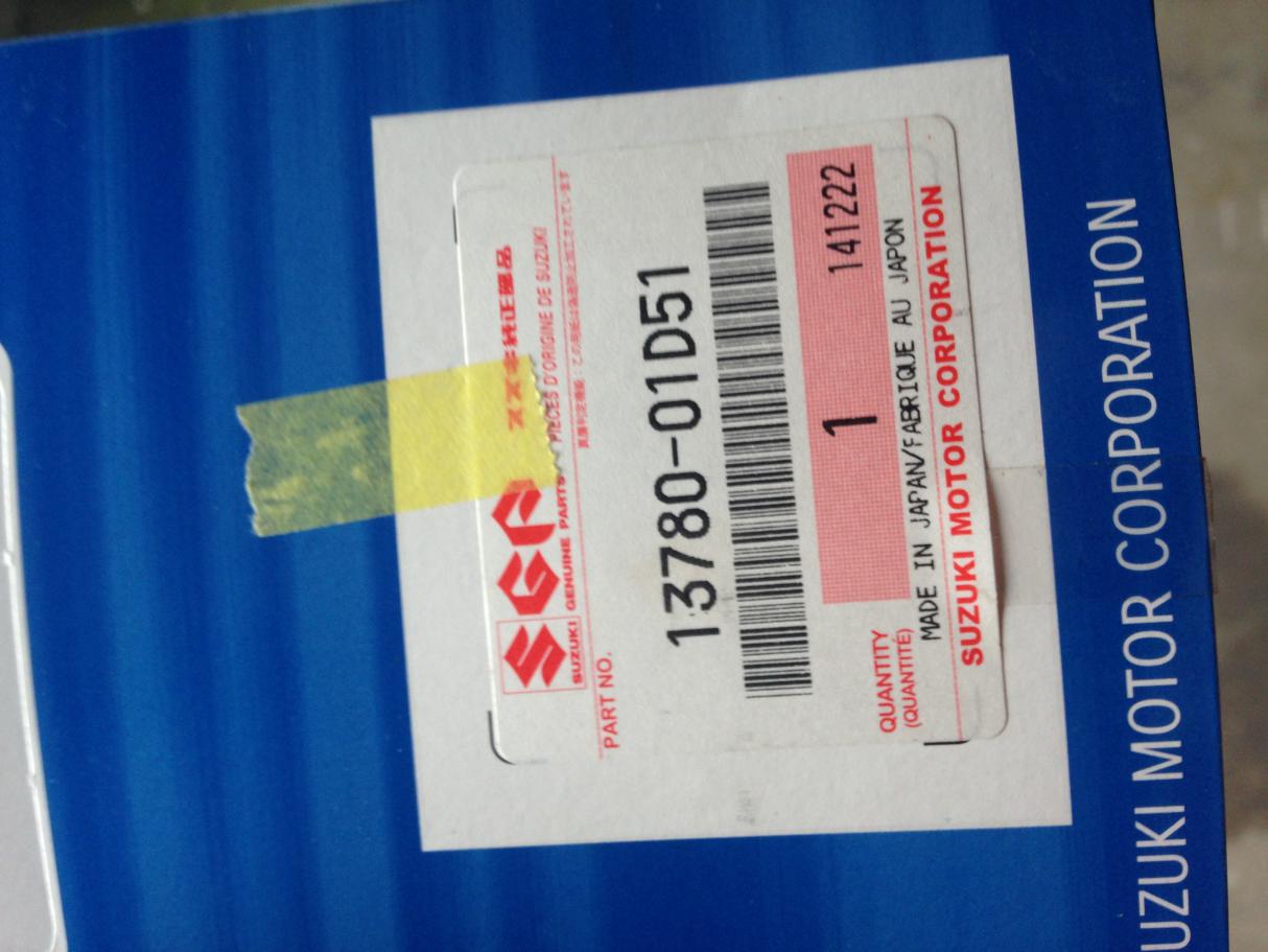

Hatte das gleiche Prob mit meiner 2000er.
Als Luftfilter musst du den Klicke auf die Grafik für eine größere Ansicht
Hits:	1226
Größe:	101,9 KB
ID:	23484 verbauen!
Der 00er ist nicht für die offenen Modelle 96-2000 geeignet!
Der 51er (alt 50) hat einen kleineren Einlass und ein langes Rohr nach innen.
Baue alternativ auf jeden Fall den Louis Luftfilter mit Innenrohr ein!
Optimal (bei Motor warm) war es aber erst, als ich die Nadeln auf die 4. Kerbe von oben gehängt habe. Dreht dann schön fluffig hoch und dreht kraftvoll aus.
Kalt muss man noch ne Weile den Choke drin lassen aber das ist ok.
Die Gemischschrauben habe ich 2 1/4 raus.
Markus

So, nun nochmals als Rückmeldung:
Habe es gemacht wie von MarkusR beschrieben (nochmals herzlichen Dank) mit LuFi und vierter Kerbe.
Nun past alles, saubere Gasannahme, tolle Leistung, tolles Kaltstartverhalten und Verbrauch um die 4 Liter.
Als Feedback, falls jemand einmal ein ähnliches Problem hat.
Liebe Grüße
Emil
