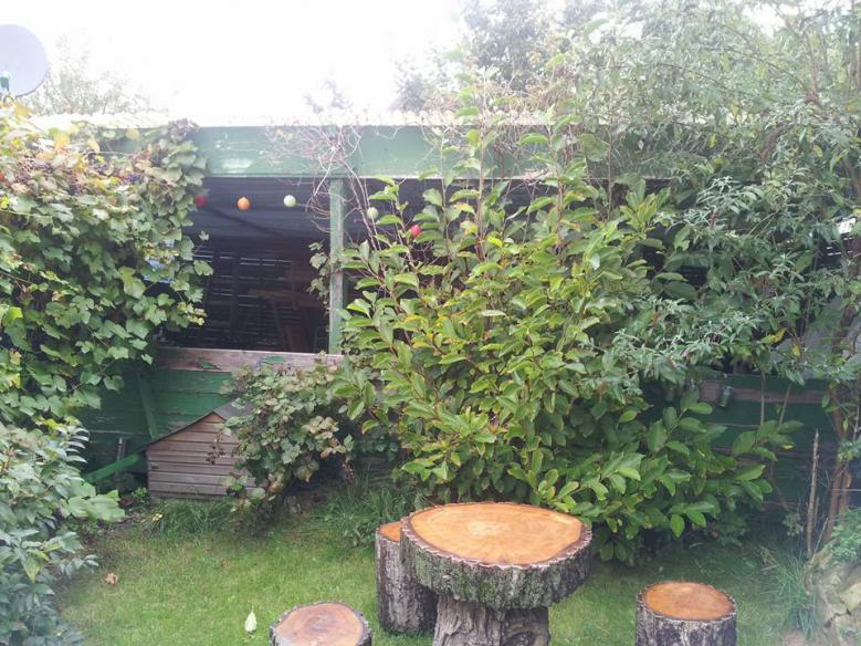

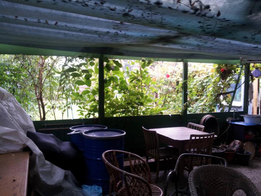

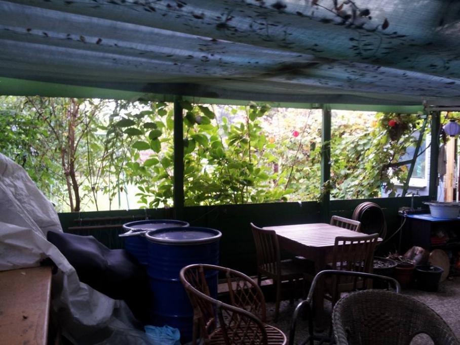

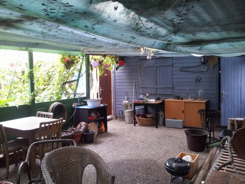

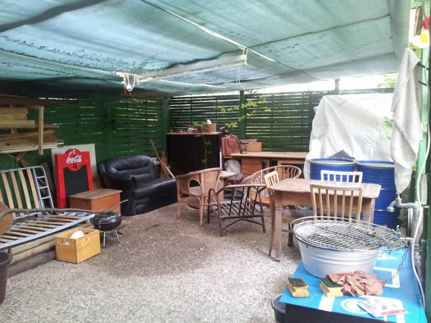

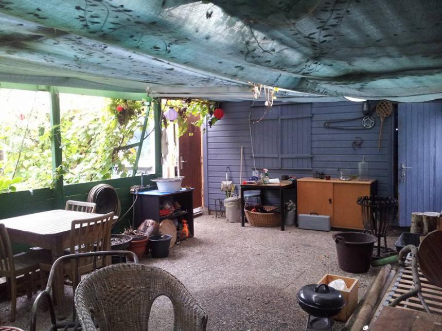

Anbei sind noch die Bilder vom aktuellen Zustand der Terrasse. Sie wird in den nächsten Tagen von uns entrümpelt und auf Vordermann gebracht. Unsere vorläufige To-Do-Liste sieht so aus:
- die Stoffbahnen werden abgenommen und das reingerankte Grünzeug entfernt
- das Dach wird mittels dicker, transparenter Abdeckfolie zwischen Gebälk und den Wellplatten abgedichtet
- die rückwärtigen Palisaden (hinter dem Regal mit den Holzbalken) werden ebenfalls von außen mit Abdeckfolie abgedichtet... das wird ein ziemliches Gefummel, die Folie zwischen Palisade und Hecke zu kriegen, muss aber sein
- die aktuell noch mit Schuko versehene Leuchtstoffröhre wird durch zwei vernünftig verkabelte Röhren ersetzt. Eine in der Mitte, eine über der Werkbank im hinteren Teil. Das ganze wird noch ergänzt durch zwei kleine 500w Baustrahler für punktuelle Beleuchtung bei Bedarf.
- ein Palisadensegment hinter der weißen Folie kommt weg um einen Durchgang zur dahinterliegenden Fläche (ca. 1,40m breit) zu schaffen. Diese wird gerodet, mit Gehwegplatten ausgelegt und mit Teerpappe auf Spanplatte ebenfalls überdacht, damit man sie als Unterstand für's Gerümpel nutzen kann. Gleichzeitig wird so auch diese Seite der Terrasse dicht.
- unter die Decke werden Stahlseile gespannt, auf die die Stoffbahnen (die werden wir nebenher mit Ösen ausstatten) wieder aufgefädelt werden, damit man sie im Sommer bei Bedarf als Hitzeschutz auf- und zuziehen kann
- die Front wird während der kalten Jahreszeit mit den schon erwähnten folienbespannten Rahmen verkleidet... das wird ganz einfach rangespaxt.
Das sollte es dann erstmal im groben gewesen sein... damit ist mehr als genug Platz zum schrauben für zwei Motorräder + gemütliche Sitzecke für nebenbei (das Ledersofa wird noch erweitert ) vorhanden. Retro-Deko + n paar Musikboxen und dergleichen kommt dann nach und nach

Guten Morgen Gemeinde *gähn*

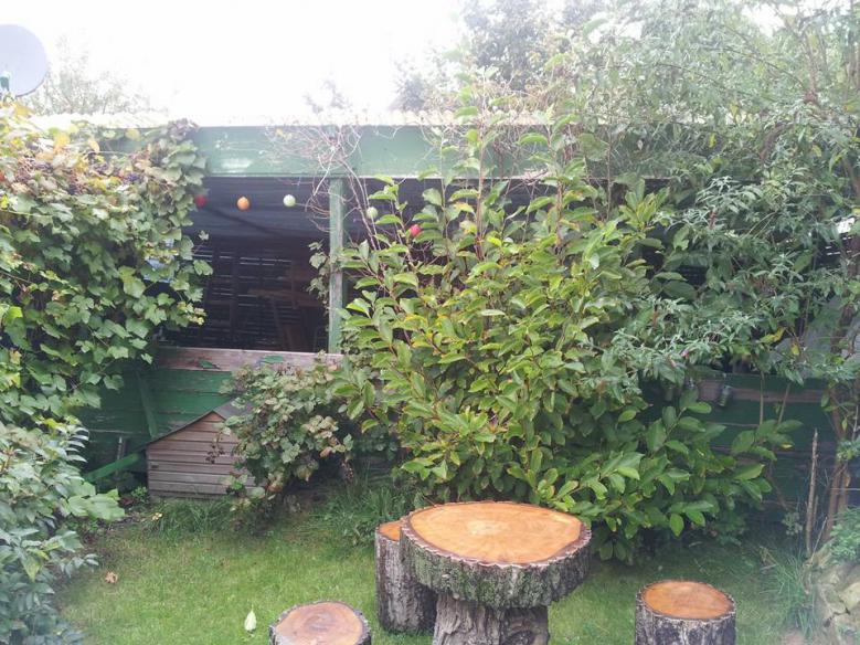

Das war ein langer, spannender Abend gestern... unsere To-Do-Liste wurde leider um einen ziemlich wichtigen, nicht ganz billigen Punkt erweitert um es kurz zu machen: wir brauchen ein neues Dach.
Nachdem wir die Stoffbahnen runtergeholt hatten, offenbarte sich uns ein Anblick, der jeden noch so kreativen Baupfuscher im tiefsten Serbien zur Verzweiflung gebracht hätte
Die liebe lumina hat nur die Hände über dem Kopf zusammengeschlagen und selbst ich als Sesselfurzer ohne jegliche Handwerksausbildung hab gemeint, dass ich das ohne Anleitung besser hinbekommen hätte als die Vorbesitzer. Da waren teilweise Wellplastikbahnen entgegen dem Gefälle verlegt... und weil's so schön ist, wurde gleich noch von unten her reingeschraubt, damit's auch hält. da hat's bei Regen natürlich immer schön reingetröpfelt und so waren bereits einige der falschrum verlegten Querlatten halb weggefault. Zum Glück hat's gestern Abend geschüttet wie aus Eimern - so war das Elend wenigstens gleich offensichtlich.
Und weil das noch nicht reicht, waren die Dachbalken auf stümperhafteste Art und Weise mit zusammengestückeltem Kram "verstärkt". Der Anblick war so traurig, dass ich's nichtmal fotografieren wollte.
Lange Rede, kurzer Sinn: man war sich ziemlich schnell einig, dass der Drops gelutscht ist und einfache Korrekturen da nichts bringen... Scheiße mit Sahnehäubchen bleibt halt immernoch Scheiße. Also kommt der ganze Pfusch weg und dann wird das vernünftig neu gemacht. Neue Balken, neue Lattung, neues Dach. Wenn, dann richtig.
Wir hatten erst überlegt, OSB-Platten und Teerpappe zu nehmen, aber nachdem wir nochmal durchgerechnet haben, könnte auch eine komplett neue Wellpolyesterbedachung das Mittel der Wahl sein. Kommt finanziell dann am Ende doch auf's selbe raus und ist stabiler. Die alten Platten kann dann von mir aus Tom Hanks haben um sich ein Segel für n Floß draus zu bauen, damit er seinen Volleyball umherschippern kann oder was weiß ich... als Dach taugen die jedenfalls nix mehr.
Stay Tuned.

Nee, im Ernst, denkt noch mal drüber nach, ob ihr nicht besser Trapezblech nehmt (ich habe meine ganze Garage, 54 m², mit Blech vom Schrott belegt). Solch anderes Zeugs ist mir zu "windig".

Doppelstegplatten sind im Sommer ein echter Segen, aber die kosten natürlich auch ein wenig mehr...

@geko4711: an und für sich sind vernünftig verlegte Wellpolyesterbahnen ne tolle Sache... zumal so auch tagsüber sehr viel Licht rein kommt ich glaub Trapezblech würde auch das Budget übersteigen
Aber ich schreib dir mal noch ne PN
@itsmenow: unser Budget ist leider etwas begrenzt... die Frage der Hitzeentwicklung darunter stellt sich für uns nicht wirklich. Wenn's wirklich warm ist wird entweder gefahren oder draußen gesessen... im Sommer dient's ja nur als Regenschutz, falls überhaupt was geschraubt werden muss. Und bei Regen wird's darunter ja nicht so heiß, dass man kaputtgeht.
ich für meinen Teil, gebe dir Recht damit, dass das Zeug sehr Flatterig ist (eben nicht ohne Grund auch das günstigste Zeug) , aber mit ausreichend Befestigungspunkten im Randbereich bekommt man das Geklapper recht zufriedenstellend in den Griff.
...was musstest du denn auf den Tisch Legen für die Bleche vom Schrott, wenn ich mal so fragen darf?

@geko4711:ich glaub Trapezblech würde auch das Budget übersteigen
Siegmetall
hat immer mal wieder Restpostenpakete die gar nicht so teuer sind.
Ist nur zu weit weg um es selbst abzuholen.
Hier vor Ort kann man aus einem bzw. mehreren riesigen II. Wahl-Haufen aussuchen. Da sind alle möglichen Sorten und Farben dabei.
Ach so. Bei Regen ist es recht laut darunter.

Ich muss noch dazu sagen, dass es beschichtetes Blech war/ist und der Schrotthändler das als Sondermüll hätte entsorgen müssen. Da war er froh, dass er es los war
Die vorhandenen Löcher wurden entweder durch die Verlegung überdeckt bzw. mit Silikon verschlossen.
Falls ihr doch das Wellzeugs nehmt: die Befestigungspunkte (oben auf den Wellen) sollten von unten stabilisiert werden. Wir haben (bei andererem Bau) dafür halbierte PE-Rohre mit passendem Drchmesser untergelegt. Da kann man die Schrauben dann auch richtig fest ziehen.

Dafür gibts aber auch passende Abstandshalter. So teuer sind sie nun auch nicht. Man spart sich dafür zusätzliche Arbeit und es hält.
Alt 10.10.2015, 20:54:50   #34
Ja, meine ich doch auch, Hauptsache richtig stabilisieren, sonst drückt es das Zeug zusammen.
Da das Dach zur Zeit auch mit Polyesterwellbahnen gedeckt ist, sind auch die Befestigungsmittel, sprich Abstandshalter, noch vorhanden. Sollten diese noch nicht gänzlich porös sein und zerbröseln, werden wir die wierverwenden. Dann ggf. noch ein 100er Pack für 10€ dazugekauft. Das sollte kein Problem sein.

Zur Frage, ob die 4,2kW Heizleistung des blauen ofens reichen (hab grad den Namen nichtmehr parat, aber ihr wisst was ich meine ). Der würde nach meiner geschätzen Rechnung bei 0°C euch mit Glück 11°C bescheren. Rein praktisch aber in der Ecke in der er steht deutlich mehr und in der anderen Ecke deutlich weniger
2 der Öfen würden euch dagegen (rechnerisch) schon kuschelige 22°C bei 0°C Außentemperatur bescheren, sprich da wäre auf jeden Fall Reserve, damit Frauchen keine kalten Finger bekommt Und selbst wenn es "nur" 18°C sind, ist es deutlich angenehmer als 11°C oder eher noch weniger
Das soll nur ein rechnerisches beispiel sein um es zu verdeutlichen, also nicht zu genau nehmen

Dann geb ich auch mal meinen Senf dazu...
Mein Gartenhäuschen hat auch ungefähr 90 m³ Volumen, und im Winter brauch ich schon 3 Katalytöfen um das auf über 20 °C zu erhitzen.
Da das Gartenhaus auch als Aufenthaltsraum für mein Saunahäuschen benutz wird möchte ich es da schon einigermaßen warm haben
Allerdings habe ich das auch (noch) nicht vernünftig abgedichtet, so das mir durch Zugluft viel Wärme verlorengeht.
Bei einer Außentemperatur von ~10 °C reichen 2 Öfen auf mittlerer Heizstufe. Allerdings empfiehlt es sich, dazu einen kleinen Ventilator so aufzustellen das die Warme Luft von oben nach unten geblasen wird, sonst ist der Heizeffekt einigermaßen räumlich begrenzt
Ich werde aber noch eine Isolierung an 3 Außenwänden anbringen. Dadurch hoffe ich das Problem mit der Zugluft in den Griff zu bekommen und nebenbei auch den Gasverbrauch deutlich senken zu können.
Mit welchen Werten hast du denn bei deinem Beispiel gerechnet? Einen Teil des Unterstandes haben wir abgetrennt, um dahinter Gartenmöbel üner den Winter lagern zu können; jetzt haben wir noch ca. 75m³ zu Heizen...ungedämmt...ich hätte kein Problem damit weiterhin mit Jacke zu basteln, nur wenn man die Finger schon nicht mehr bewegenkann vor kälte, dann hört es auf Also alles über zweistellig ist Temperaturtechnisch okay - dafür sollte doch dann eine Apperatur reichen, oder? Je nach Außentemperatur, versteht sich...
Wir haben das neue Dach jetzt drauf, und sind damit auch sehr zufriden, jetzt ist es sehr viel heller als vorher und Beleuchtung zum Schrauben ist auch schon installiert. Nun werden noch die Seiten verkleidet und gemütliche Beleuchtung gibts auch noch, damit man beil Grillen nicht unter der Röhre sitzen muss =) ...

Uff den Zettel mit den angenommenen Werten hab ich nicht mehr, ich war aber glaub ich von 2,5m Deckenhöhe und nem U-Wert für Wände und Decke von 4,5 ausgegangen, wobei eine Wand laut Fotos ja ans Haus grenzt, hier also keine Wärme verloren geht.
Wie genau der Unterschied ist, ist schwer zu sagen. Wenn ich berechne, dass bei 4,2kW Heizleistung und 0°C Außentemperatur in deiner Bastelbude 11°C sind, setzt das eine gleichmäßige Erwärmung voraus, welche Praktisch mit so einer Gasheizung nicht erreichbar ist.
Man kann also vereinfacht sagen, dass du pro Gasheizer im Mittel ca. 10°C Temperaturunterschied zur Außentemperatur erreichst. Natürlich ist es so, dass es 3m vor dem Gasheizer deutlich wärmer ist als 1m dahinter, was bedeutet, wenn du den Gasheizer geschickt positionierst und kein Problem damit hast, dass es nicht warm sondern lediglich "nicht kalt" ist, wird ein Gasheizer reichen.
Kurze Info dazu am Rande: Hier erfährst du dann hauptsächlich die Strahlungswärme des Gasheizers und laut DIN (und das werden viele aus Erfahrung bestätigen können) ist die Raumtemperatur das Mittel aus Lufttemperatur (Konvektion) und Oberflächentemperatur der Umschließungsflächen (Wärmestrahlung) und um als Behaglich empfunden zu werden sollte der Temperaturunterschied beider Temperaturen bei max. 2K liegen.
Ich würde mal behaupten, dass solange wir noch 5 bis 10°C haben ein Gasheizer auf jeden Fall reicht, du also wohl bis Mitte oder vielleicht sogar ende Dezember damit aus kommst. Wenn im Januar aber Minusgrade kommen, wird das mit nur einem definitiv eine kühle Angelegenheit. Aber dann kann man ja immernoch nen 2. kaufen, oder nen Heizlüfter hinstellen (ich finde die angenehmer, aber das ist Geschmack kostet letzendlich im Betrieb auch deutlich mehr) oder hoffen, dass ich mich Irre und es doch auszuhalten ist
