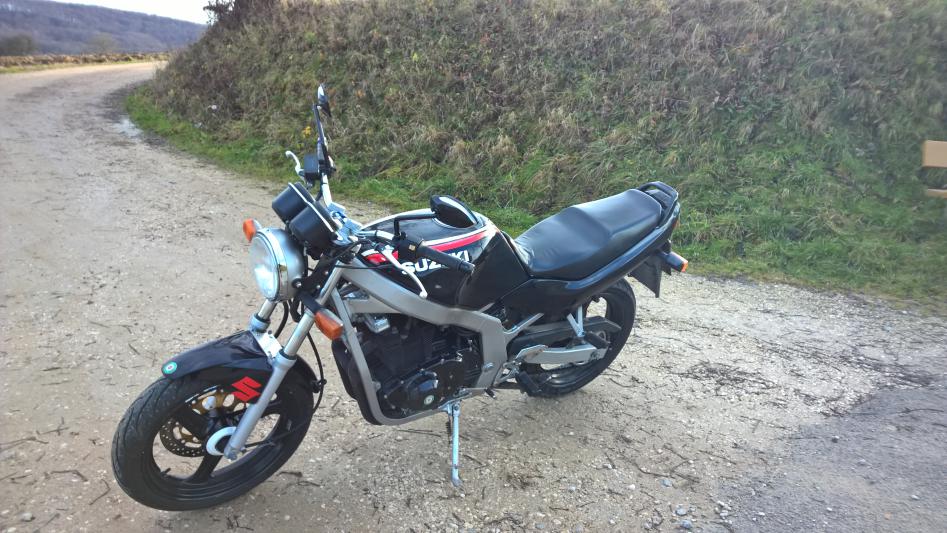

Mich würde es auch interessieren, da mein Lenker sehr breit ist und ich nicht gerade groß bin, ob man mit dem Stummel da nicht doch besser Fährt.
Es gibt sicherlich Lenker die nicht so breit sind und sich dann auch anders fahren lassen, nur bei mir ist der Lenker schon drauf gewesen und einen Vergleich habe ich leider nicht.
Als Anhang ein Bild, damit kannst du vielleicht was anfangen.

danke für das Bild. Ich glaube aber wenn man den Vergleich "aussagekräftig" machen will bräuchte man Bilder mit Fahrer drauf und von der Seite Fotografiert.
Ich muss allerdings zu meiner Schande eingestehen, dass ich das auch noch nicht gemacht habe.

Wie breit ist der Lenker? Zur Not alles lösen, nach innen schieben und überstehende Material abschneiden.
Würde ich zuerst machen, bevor auf die unbequemen Original Stummel umbaust!

Wenn ich mir dein Bild anschaue ist der Lenker schon sehr weit nach vorne geneigt.
Evtl. reichts schon wenn du ihn mehr zu dir neigst.
Bin selber 1,73 und hab mit dem SBL keine Probleme.
Meiner ist aber auch nicht so weit vorne
