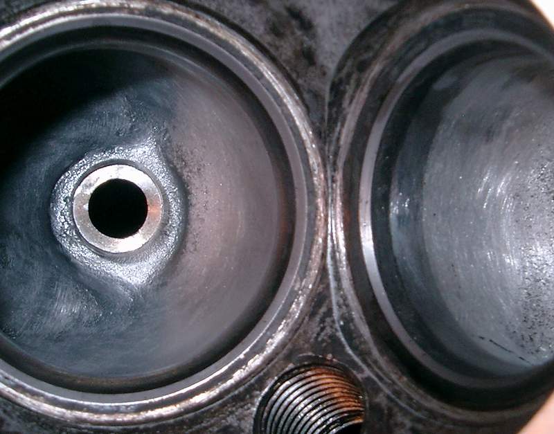

Da gehen keine größeren Ventile rein

Alt 27.01.2016, 18:57:36   #8
mw78ovp
Benutzerbild von mw78ovp
Registriert seit: 17.02.2008
Ort: OVP
Beiträge: 55
Weil zwischen den Ventilsitzringen kein Platz ist.
Hits:	960
Größe:	89,8 KB

Das stimmt da ist nicht viel Platz. Die sitzringe sind aber noch nicht ausgenutzt Man kann auch die sitzringe leicht ineinander laufen lassen haben auch Schonmal bei einem 2v gemacht.
