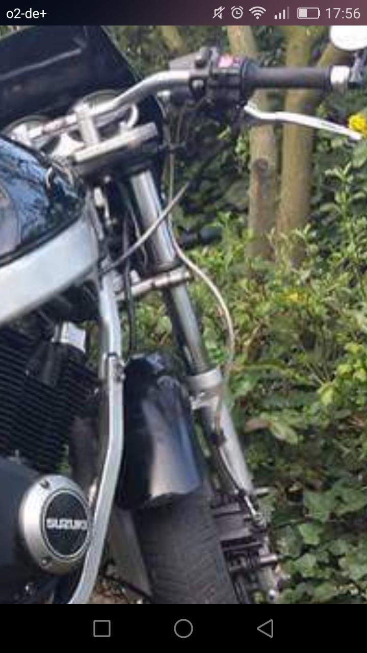

wollte mal fragen ob mir einer sagen kann, wo ich den Lenker aus dem Video bekommen könnte... habe mir einen Superbikelenker geholt, damit bin ich leider nicht so zufrieden. Hätte gerne einen Lenker der höher ist.
https://www.youtube.com/watch?v=n9KuLnjCZYo
Leider finde ich nur Superbike Lenker im Netzt... wenn ich wüsste wie man diese Lenkerform nennt, dann würde ich den bestimmt finden.
Gruß aus Kölle,
Lazy

Könnte LSL L02 sein...

habe den gerade mal angesehen, der ist vom Winkel her nicht so steil wie der im Video und gibt es die lsl nur in silber und nicht in schwarz? Finde das auch so schön das der schwarz ist.

Den L02 gibt es auch in schwarz.
Der Winkel der Kamera könnte täuschen
Ich weiß natürlich nicht sicher ob es wirklich der Lenker ist, nur eine Vermutung.
Suchen kannst du nach Tourenlenker.
Du könntest auch versuchen dern Autor des Videos zu fragen, er scheint der Besitzer zu sein.

Das ist der Serienlenker der Modelle ab BJ 2001.

... vom Winkel her könnte der das hier sein oder?
Definitiv der Serienlenker der neuen Modelle. Ich find den klasse, fährt sich echt bequem.

Alt 28.05.2016, 16:58:53   #42
fw2842
Benutzerbild von fw2842
Registriert seit: 05.10.2013
Ort: Frankfurt
Beiträge: 787
Kilometer: RIP
Verlegs nicht so xD
Hits:	1067
Größe:	94,5 KB
Alt 28.05.2016, 17:01:13   #43
Beiträge: 7.401
Verlegs nicht so xD
Sieht ja extrem Scheiße aus!
Die Lenker Position auch!
