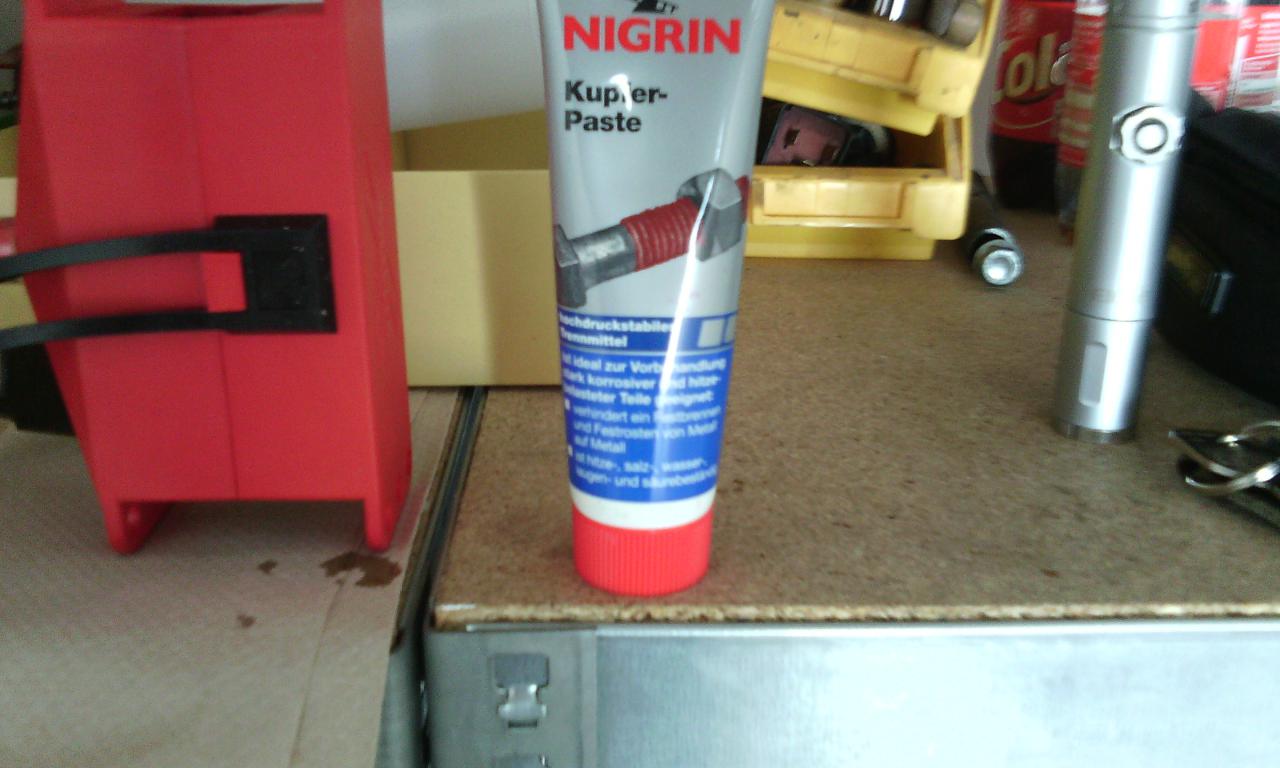

... oder ein Bleistift
Alt 15.08.2016, 14:45:20   #15
vonMutti
Benutzerbild von vonMutti
Registriert seit: 17.05.2016
Ort: Halle / Saale
Beiträge: 45
........ oder auch was ordentliches.

Kupferpaste kommt mir nich an Aluteile.......
Alt 15.08.2016, 15:49:59   #17
In Kupferpaste ist schon seit etlichen Jahren kein Kupfer mehr
Alt 15.08.2016, 16:26:03   #18
caddy
Registriert seit: 15.02.2016
Beiträge: 376
Phobie oder Allergie? Bilde mich damit ich nicht immer alles falsch mache.
Alt 15.08.2016, 16:39:59   #19
Knoz
Registriert seit: 28.10.2015
Ort: Kiel
Beiträge: 308
Kilometer: 43000
Naja, in der Theorie ist die Kombination Eisen/Alu/Kupfer so Korrosionstechnisch das schlimmste, was man sich aushecken könnte. In der Praxis ist sowas nicht immer ganz gültig. Messingmuttern auf Stahl geht z.B. sehr gut, Nirosta in Alu dagegen ist teilweise die reinste Kathastrophe......
Von daher: Ich bin ein großer Fan von Graphit, dann gibts noch Molybdän und Keramik (und noch diverse andere Sachen). Warum man gerade Kupfer nehmen will, erschließt sich mir daher nicht ganz.....
Bei Dampf hab ich sehr gute Erfahrung mit Graphit gemacht, allerdings sei gesagt, das die Schmierfähigkeit von Graphit durch Feuchtigkeit besser wird, und nicht etwa abnimmt. Für Dampf daher bestens. Beim Auspuff könnte es schlechter sein.
Aber wenigstens fördert Graphit nicht die Korrosion.
Wenn SWM recht hat, dann ist es eh egal
