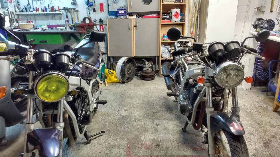

Alt 06.11.2016, 18:20:40   #17
superhelmut
Registriert seit: 10.10.2016
Ort: Xanten
Beiträge: 88
Ich muss das Thema wieder ausgraben.
Echt klasse Tipps, die man(n) hier bekommt. Ich wollte erst den Klarglasscheinwerfer aus der Schlacht-GS bei mir verbauen. Finde den aber wegen der Einbautiefe schon doof.
Werde also auf Relais und Osram Nightbreaker umbauen. Das sollte doch dann reichen, oder?
Wie sieht es hinten aus? habe mal zur Probe ein paar LED Birnchen aus China bestellt.
Beim Maxiscooter hat der Einbau eines LED-Rücklichtes in das Originalrücklicht richtig was gebracht.
Helmut

Alt 06.11.2016, 18:28:02   #18
Motorradverrückter
Registriert seit: 09.06.2016
Beiträge: 336
Kilometer: 59150
der gelbe Schweinwerfer wird bei Nebel echt was bringen
Alt 06.11.2016, 19:08:09   #19
superhelmut
Ort: Xanten
Beiträge: 88
Fahre die gelb folierten Scheinwerfergläser schon 2 Jahre in anderen Fahrzeugen.
Im Nebel nie getestet. Aber von der Lichtausbeute her machts keinen Unterschied.
Im Betrieb, Licht an, wirken die so wie früher die Biluxbirnen.
Die Herren Wachmeister hats noch nie gejuckt.
GM51B, EZ 1995
Alt 06.11.2016, 22:35:14   #20
Motorradverrückter
Beiträge: 336
Kilometer: 59150
naja das gelbe Licht hat ja einen anderen Brechungswinkel und dadurch wirst du im Nebel weniger geblendet
