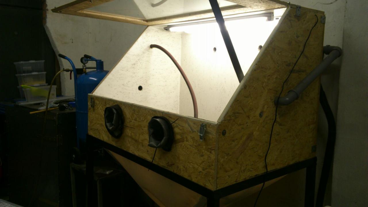

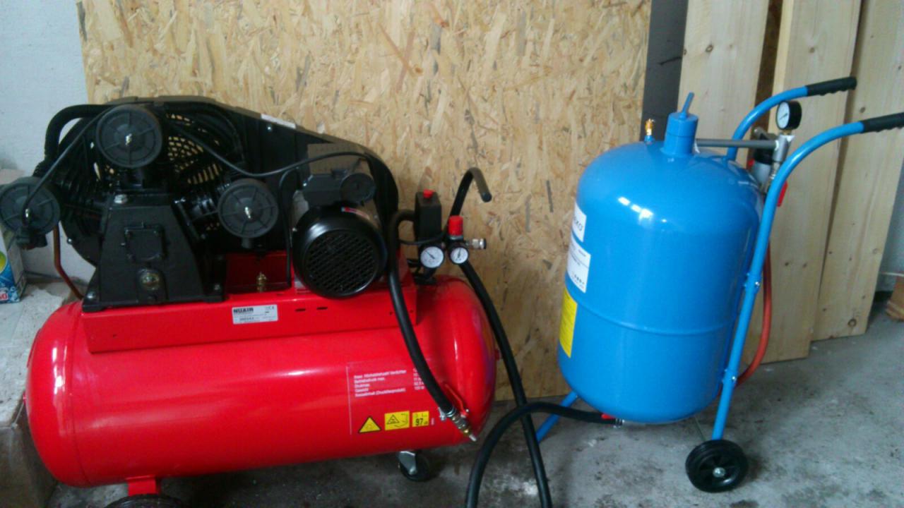

Gestern eingetroffen:
nächste Woche wird die Pulver und Sandstrahlkabine gebaut

Lächeln

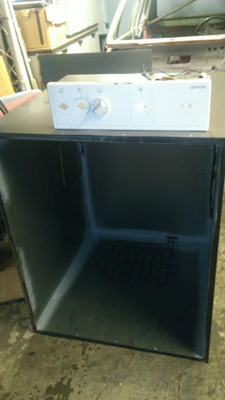

So
Ofen Funktioniert. Kabel werden noch ordentlich verlegt. War heute nur Test. Geht gut ab der Ofen dank 380V =)
Sandstrahlkabine ist fertig und getestet.
Jetzt fehlt nur noch der Wagen

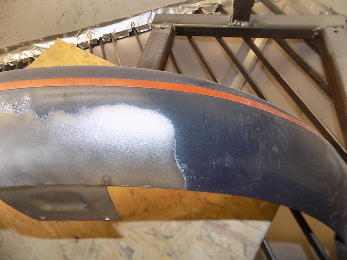

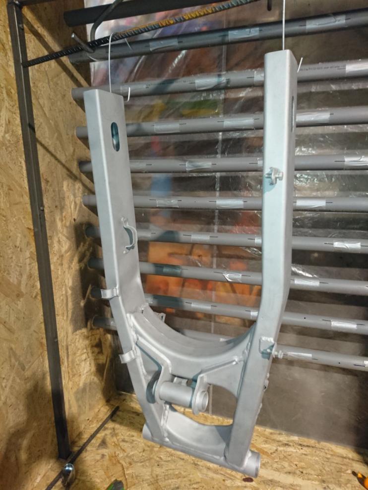

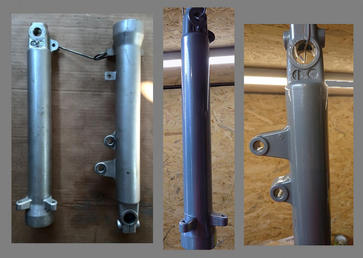

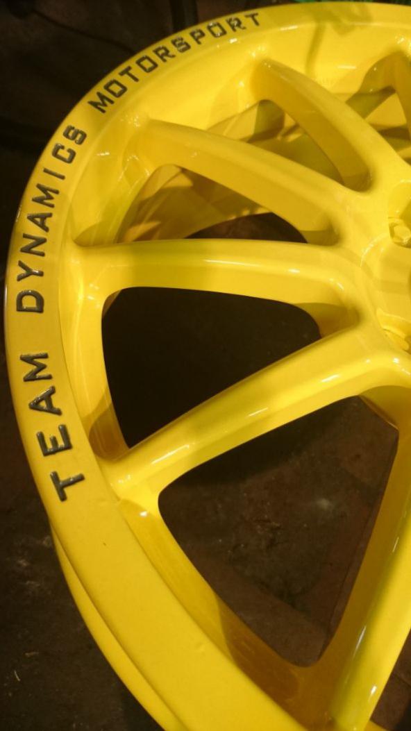

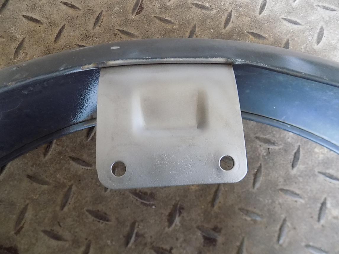

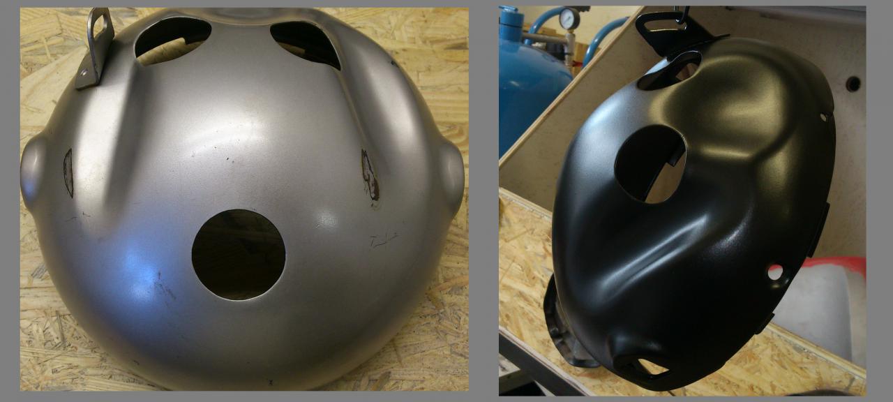

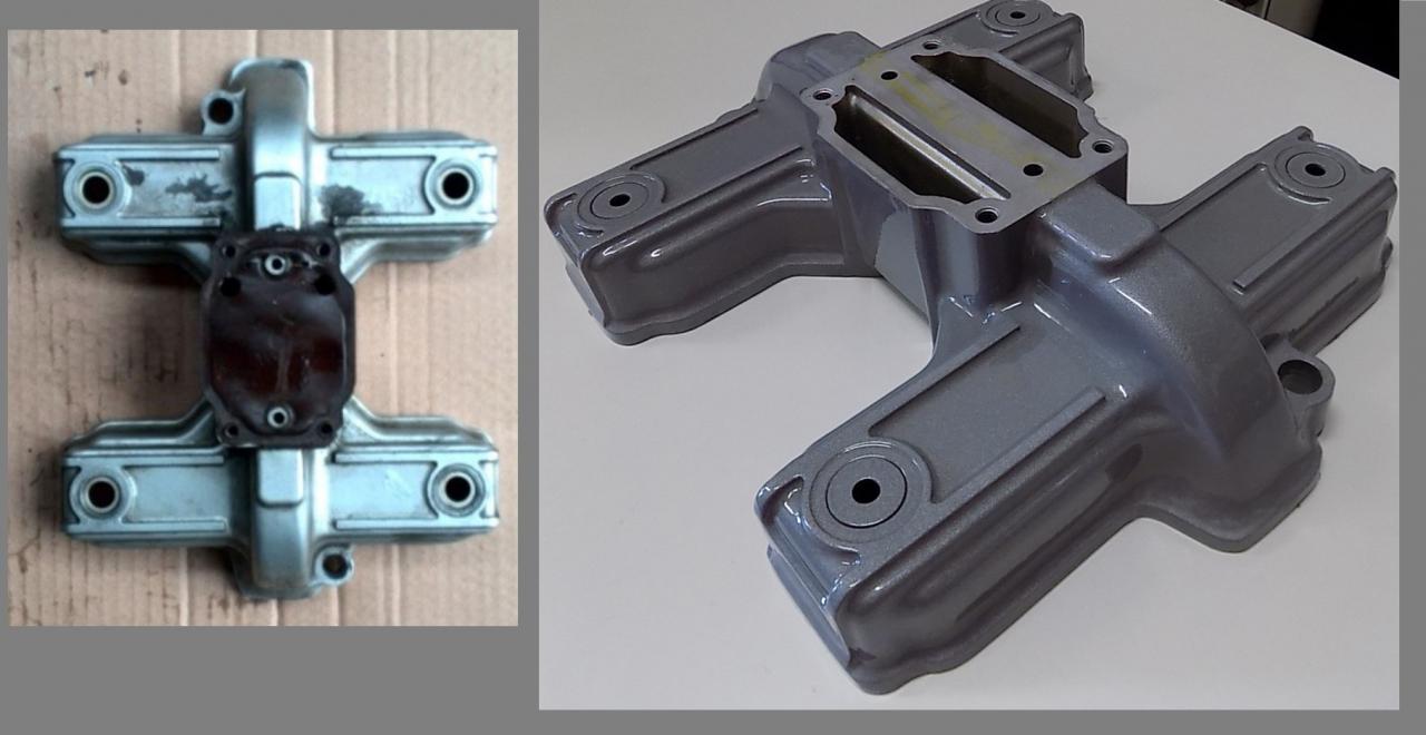

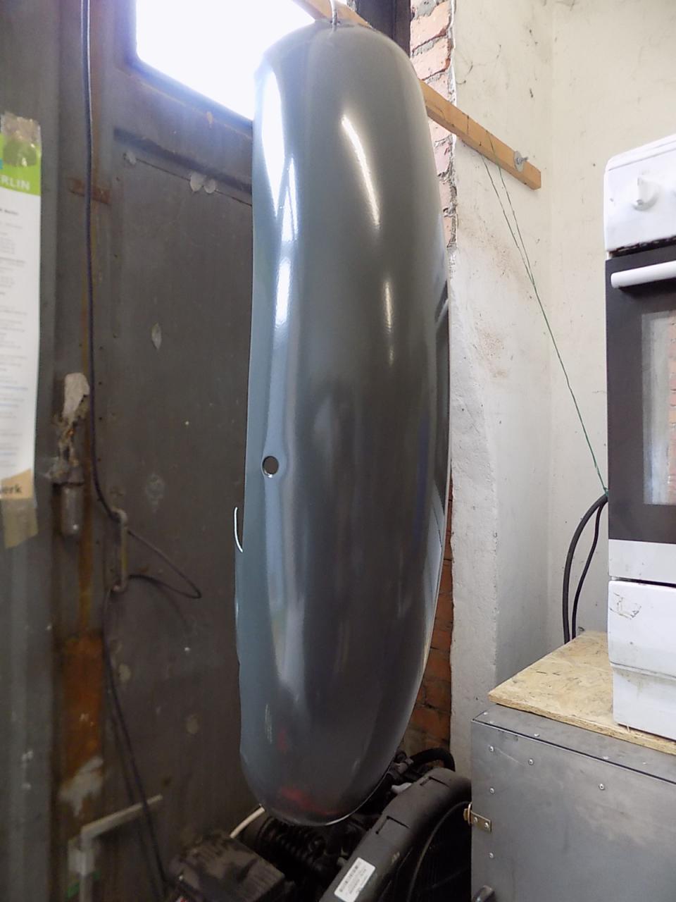

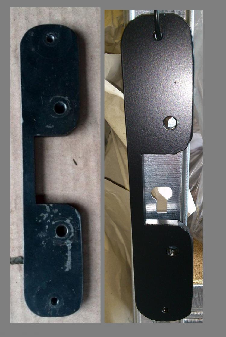

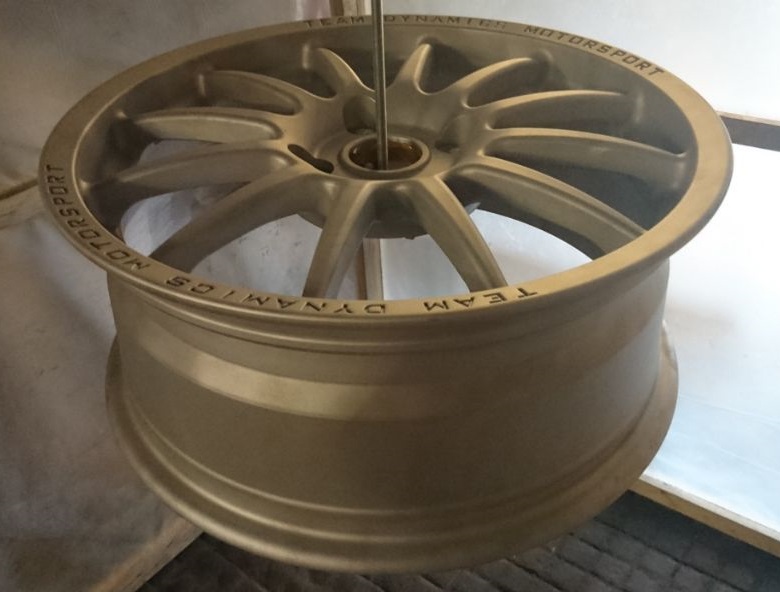

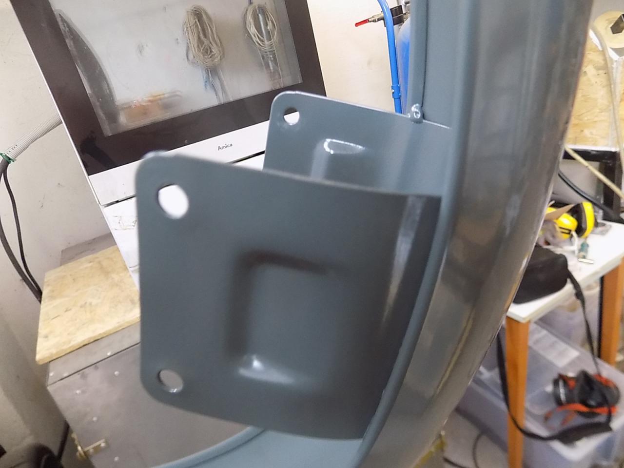

Habe mal ein paar Bilder von meinem heutigen Tag gemacht:
Das Schutzblech ist von einer Simson, das andere Teil müsstet ihr erkennen

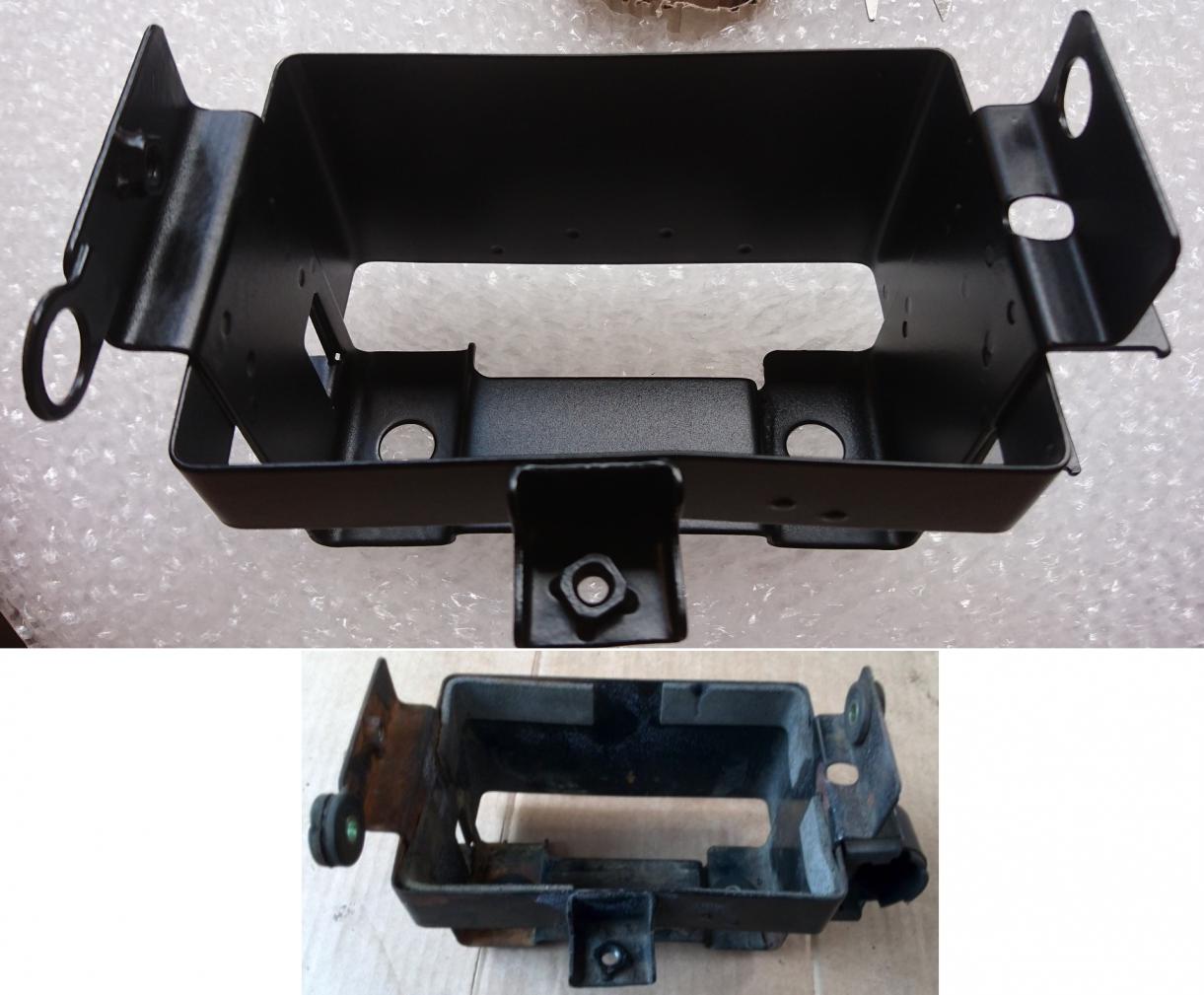

Hallo , ich bin auch ein Fan vom pulvern.
Ich hatte einen verrosteten Batteriekasten, und da ich schon mal dabei war habe ich
beide Fussrastenhalter,
den Seitenständer,
den Bremsanker,
und die zwei kleinen U-scheiben für die Befestigungsschrauben des Kettenschutzes
sandstrahlen und in Schwwarz pulvern lassen
Preis vom Freundlichen hier im Kraichgau: 25 EUR all inclusive!
Wenn man aus unserer Ecke ist, gibts nichts vergleichbares))

Hier mal ein Auszug aus meiner letzten Arbeit (leider nicht für meine GS)
Das Perldunkelgrau kommt auf den Bildern leider nicht so toll zur Geltung, aber es ist wirklich eine ziemlich tolle Farbe!

Das sieht gut aus
Eine Frage zur Oberfläche: Warum ist auf der Gabelbrücke und den Tauchrohren Orangenhaut und auf den anderen Teilen nicht? Liegt das an der Pulverauftragsmenge oder haben die anderen Teile das auch und man sieht es nur wegen der Perspektive nicht?
Alt 11.05.2017, 08:10:41   #85
Chris_Telmeth
Registriert seit: 23.03.2014
Beiträge: 134
Der Orangenhaut-effekt ist wirklich minimal und eigentlich sehe ich das jetzt erst, nachdem dir das angemerkt hast So fällt das überhaupt nicht auf. Mir jedenfalls nicht beim direkten Betrachten der Teile.
Aber ich denke das kommt daher, dass einige Teile hängend und andere liegend gepulvert sind. Bei den Motordeckeln z.B. habe ich die Dichtflächen abgeklebt und habe die so auf ein Blech gelegt zum pulvern und brennen, dass nur ein kleiner Spalt entsteht zw. Blech und Dichtfläche, damit möglichst wenig Pulver an die innenflächte kommt. Das Pulver verläuft ja trotzdem minimal im Ofen, aber du hast recht. Das glänzt zwar ziemlich, da die letzte Pulverschicht das Klarpulver ist, aber ob so ein Spiegeleffekt wie bei einer Top-lackierung auch möglich ist, kann ich gar nicht sagen.

Meine erste Alufelge =)

Chris_Telmeth
Beiträge: 134
Mal wieder etwas Eigenwerbung
ein Paar Fotos im Anhang von einigen Aktuellen, teils schon abgeschlossenen Projekten. Hab viel zu tun momentan

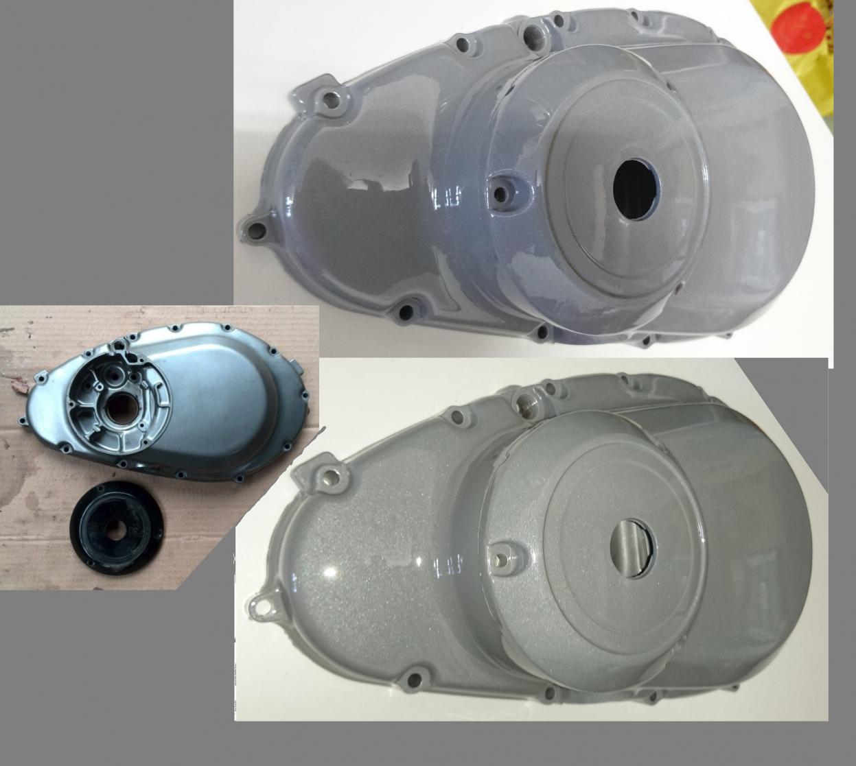

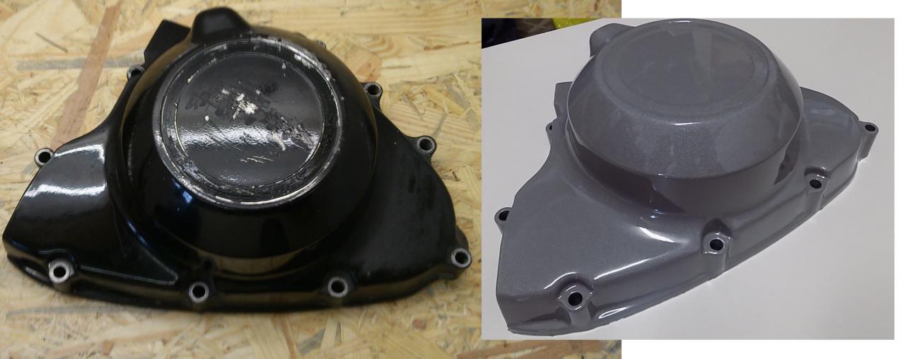

Alt 08.01.2018, 16:26:28   #99
Entlackst du auch?
Auf einem deiner Bilder sieht es so als als würde die Felge in ner fiesen Lauge hängen?!
Alt 08.01.2018, 17:38:25   #100
Chris_Telmeth
Beiträge: 134
Entlackst du auch?
ja
alles was mal pulverbeschichtet war oder mühselig zu strahlen geht, kommt ins Entlackungsbad
1. Bild nach dem entlacken und abputzen/waschen
2. gesandstrahlt
3. bepulvert
4. fertig
5. Motoradtank in Harleyschwarz-Hammerschlagoptik, Tankverschluß Rosteffekt
6. Deko-Motorblock
7. Meine neuen Bronze-Metalic-Wischer <3
