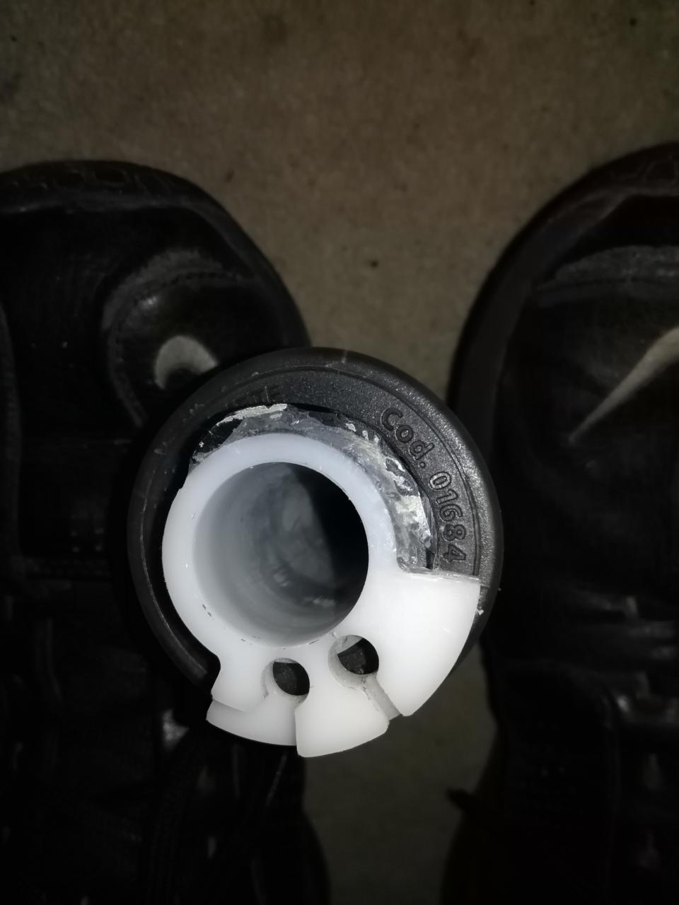

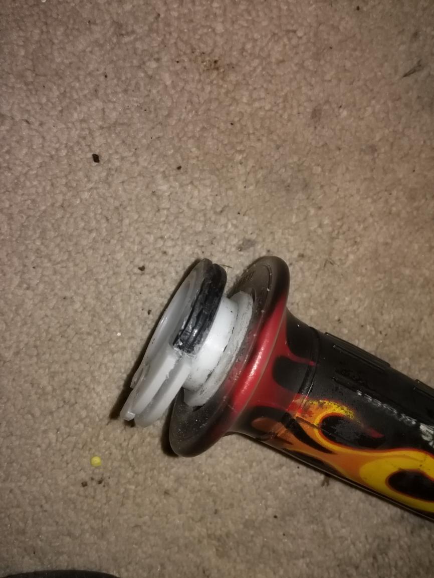

So nach langer Zeit und nach genug Reha Stunden geht der Handgelenk wieder, trotzdem habich mich dazu entschlossen das Handgelenk zu entlasten und den Gaszughub zuverkürzen, damit ich nicht mehr so stark das Handgelenk beugen muss.
So viel Geschwafel. Also ich hab mir die Gashülse vorgenommen und verglichen, erst dachte ich eine Fertige Amatur zukaufen, aber dann hat mir das doch nicht so gefallen was ich gesehen hab.
Also Gaszülle angeschaut und gesehen da kann man wie bei den teueren Maschinen wie Ducati monster ect. Ein Alustück oder in meinem Fall ein POM-Teil angepasst (mit den richtigen Radius) und mit der Gashülse verklebt.
Ergebnis ist so geworden. http://forum.gs-500.de/attachment.ph...1&d=1470528971

Hatte ich auch mal gemacht. Woraus hast du das geschnitzt POM Platte oder was anderes missbraucht?
Ich selbst hatte das aus Epoxiknete gemacht und dann geschliffen. War nicht das gelbe vom Ei und irgendwann hatte ich dann abgemacht weil ich Angst hatte es löst sich und der Zug könnte Stecken bleiben.
Mit was hast du das geklebt ?
Das Grundmaterial ist POM und das ist im selben Radius wie der Griff.
Das Klebemittel war Epoxidharz. WEnn du das kennst weis du ja das es “wie“Plastik wird, klebe damit meine Modellwagen und GFK Verkleidungen, die Angst das das im Griff abbricht habe ich nicht.

Beiträge: 158
Das Grundmaterial ist POM ..
Das Klebemittel war Epoxidharz....
Wenn Du POM öfter verklebst wirst Du schon wissen was Du machst, denn das Zeug ist ja nicht einfach zu verkleben. Die Oberfläche muss vorher behandelt werden. Auch bei Epoxy.
Einige Sachen lassen sich gut mit Sekundenkleber kleben, müssen aber auch Vorbehandelt werden. Sekundenkleber ist halt immer so eine Sache. Klebt super..solange keine Bewegung drauf ist (verträgt keine Scherkräfte).
Hier gibts eine ganz gute Übersicht:http://www.loctite.de/de/content_dat...ng_D_final.pdf
Ich wollte den Ring dann aus Alu machen. Könnte man mit dem Dremel und Feile schnitzen. Dann mit etwas Untermaß aufkleben. Wobei ich auch nicht sicher bin was das fürn Material am Drehgriff ist. Ein plötzlich feststeckender Gasschieber kann ganz schön unangenehm sein. Wegen einem zu lauten Auspuff wird einem im Unfall-Fall keiner einen Strick drehen und so schnell auch nicht wegen nicht eingetragenen Federbeinen, wenn die Ausführung sauber ist und mehrfach bewährt. Aber so ein Gefummel am Gasgriff ... mir war das zu heiß.
Also habe ich es sein gelassen und mir für 35 Euro einen Domino Schnellgasgriff besorgt.
Aber zum Testen ist deine Lösung Ideal.
Richtig mit epoxid mach ich vieles. Und ein hängerist bei mir nicht möglich da das POM teil angepasst gereinigt verklebt/lamieniert in der Gashülse ist. Der Domino sieht halt einfach scheisse aus und so kann ich die orginale Amatur bei behalten. Ach egen den feststecken das eingeklebte POM teil sitz unter dem anschlag an der Gashülse es wär sogar noch genug luft wenn es abgehen würde (ist nicht der fall vorher würde der gaszug eher das POM teil stück für stück runterschrubben) es in die amatur fallen, denn da wär genug platz. Ist mir beim testen ohne kleber passiert und die drehhülse konnte man ohne probleme weiter drehen.
Meine überlegung ist eher einen aus alu zu fräsen.
