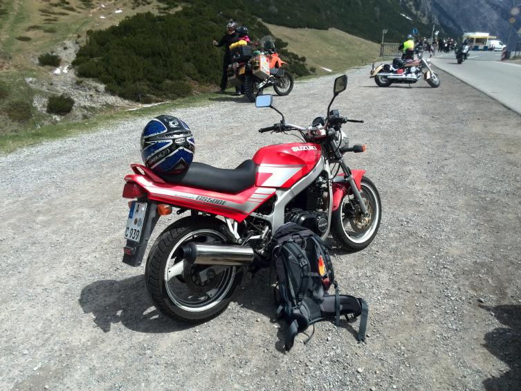

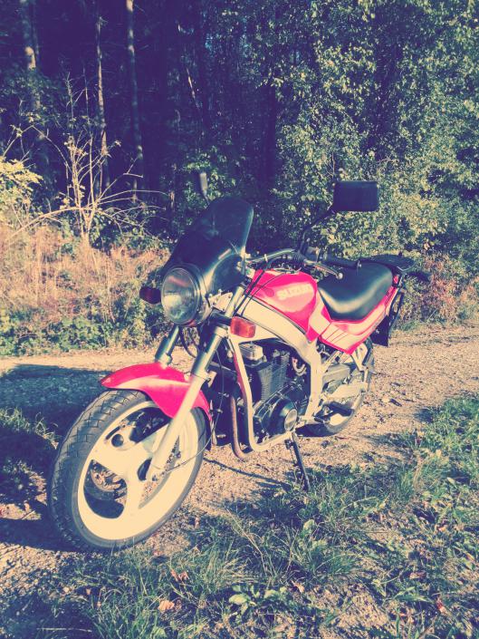

Nachdem ich schon seit gut über einem Jahr stolzer Besitzer einer GS500E Bj. 1991 bin, habe ich schon diverse faszinierende Umbauten der GS in diesem Forum gesehen.
Nun habe ich über den vergangenen Winter mein eigenes Projekt (allererster Umbau überhaupt!) begonnen. Vorallem haben mich die Umbauten in Richtung "Cafe Racer" sowie "Scrambler" inspiriert, weswegen ich meine Suzuki ebenfalls derart umbauen möchte. Allerdings habe ich ebenfalls feststellen müssen, dass die GS500E sich für einen typischen Cafe Racer eher wenig eignet, daher würde ich meinen Umbau eher in die Schublade "Oldscool" bzw. "Vintage" verfrachten. Da ich bereits schon viele Arbeiten hinter mir habe, werde ich nach und nach chronologisch auf alle Schritte eingehen und soweit möglich mit Fotos hinterlegen. Da ich erst seit kurzem Mitglied in diesem Forum bin und es auch meine allererste Mitgliedschaft in einem Forum überhaupt ist, wäre ich euch über jegliche Hilfestellung meiner Beiträge oder Kritik sehr dankbar.

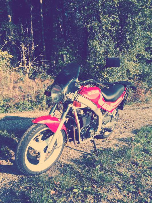

Zuerst möchte ich damit beginnen, wie meine Suzuki ursprünglich ausgesehen hat (Bilder unten) und welche Arbeiten ich noch vor dem Start meines Umbaus erledigt habe.
Vor meinem Projekt war es mir erstmal wichtig, dass meine GS technisch läuft. Ich musste innerhalb des letzten Jahres leider immer wieder feststellen, dass meine Suzuki bei meinen Vorbesitzern doch mehr gelitten haben muss, als ursprünglich angenommen.
Neben routinemäßigen Wartungsarbeiten (Bremsbeläge, Ölwechsel, etc.) hatte ich folgende Probleme:

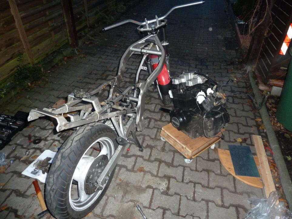

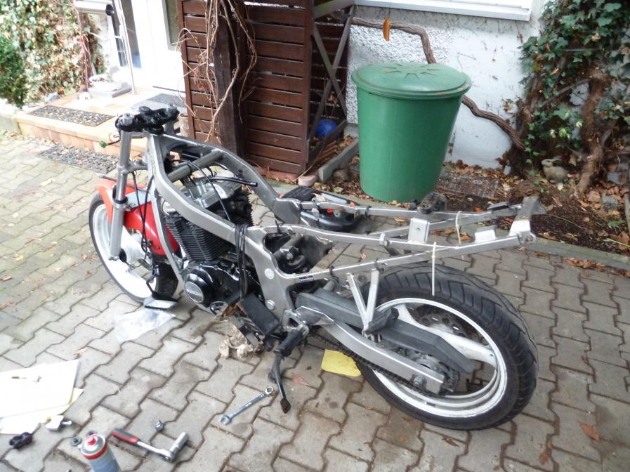

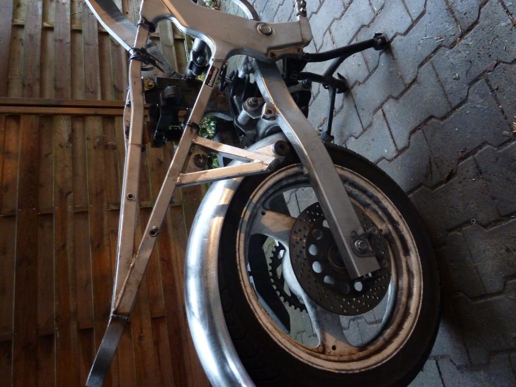

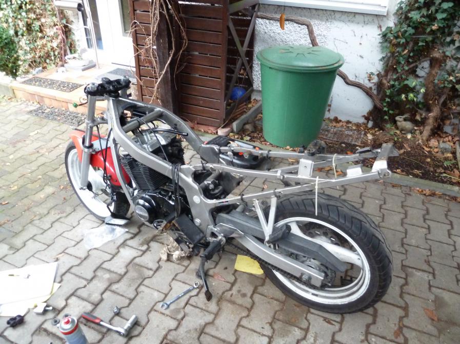

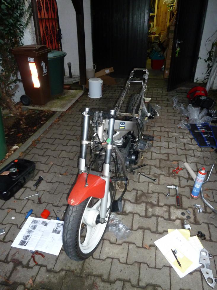

Zuerst ging es natürlich an das Zerlegen meiner Suzuki. Da es mein erstes Motorrad war, welches ich komplett zerlegt habe und ich viele Fotos zwecks Dokumentation gemacht habe, hat das Zerlegen gut zwei Tage in Anspruch genommen. Ich habe alle Schrauben und Teile schön geordnet und beschriftet in Tüten gepackt.

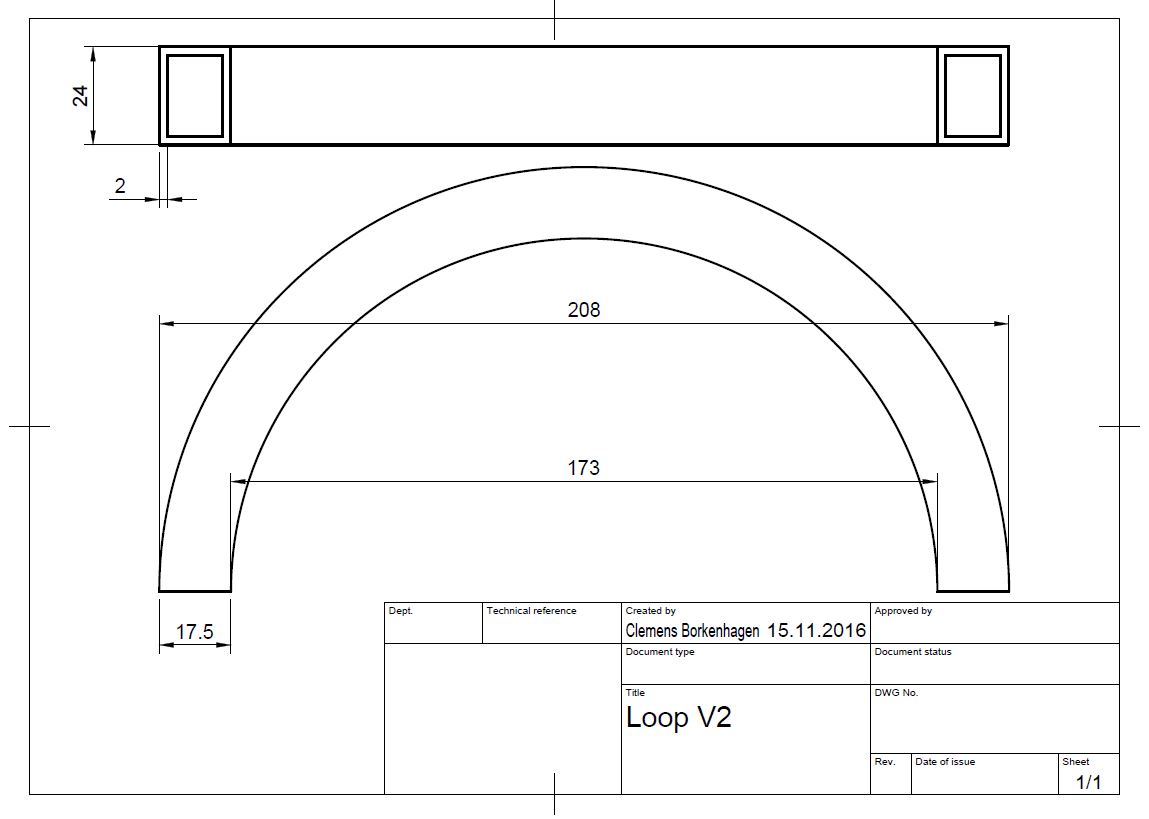

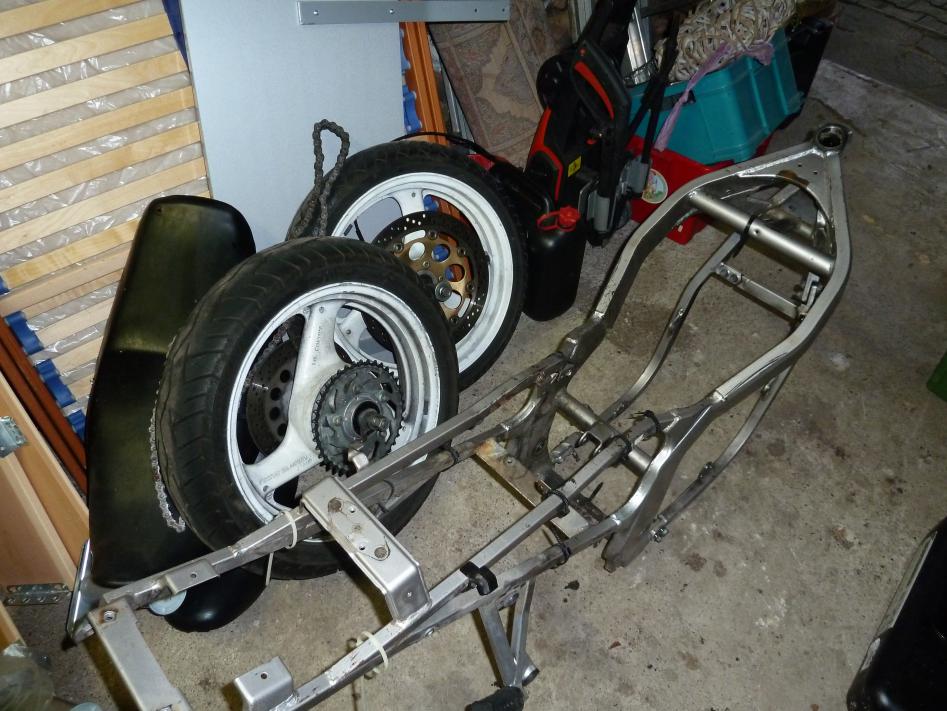

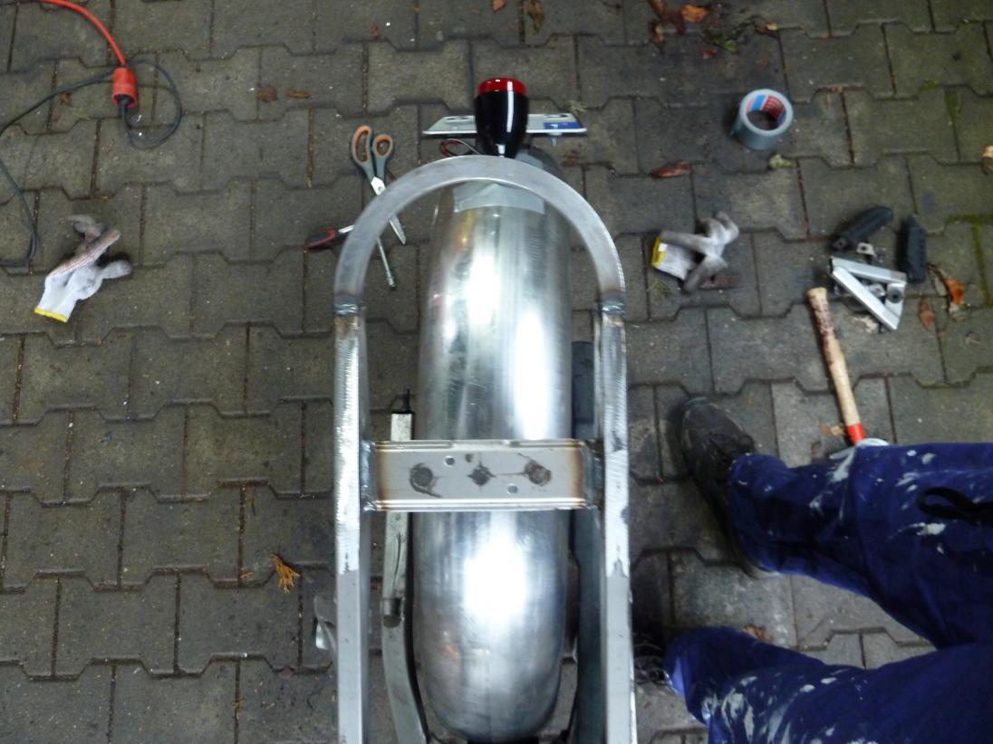

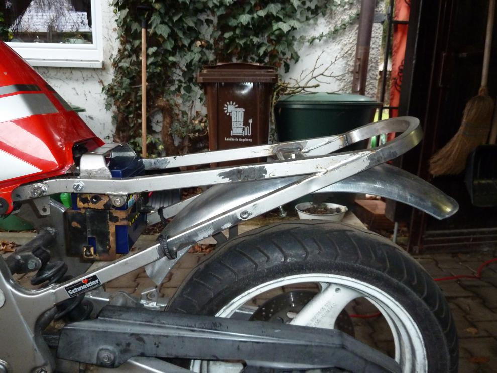

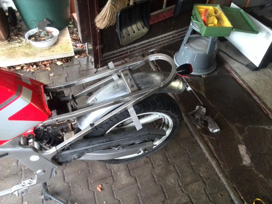

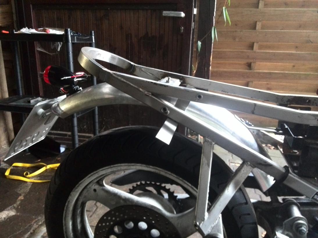

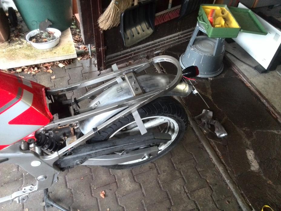

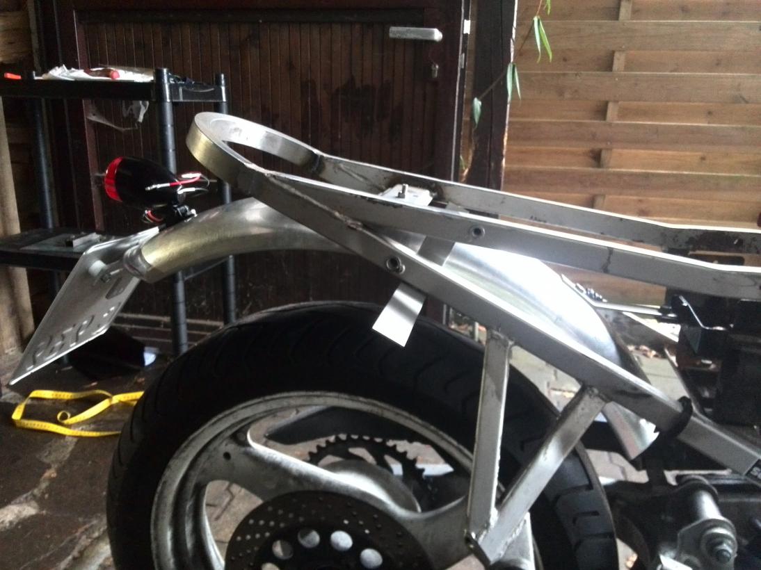

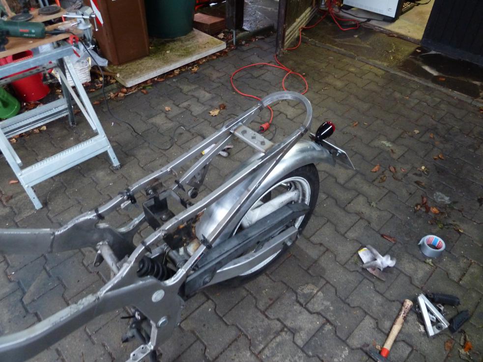

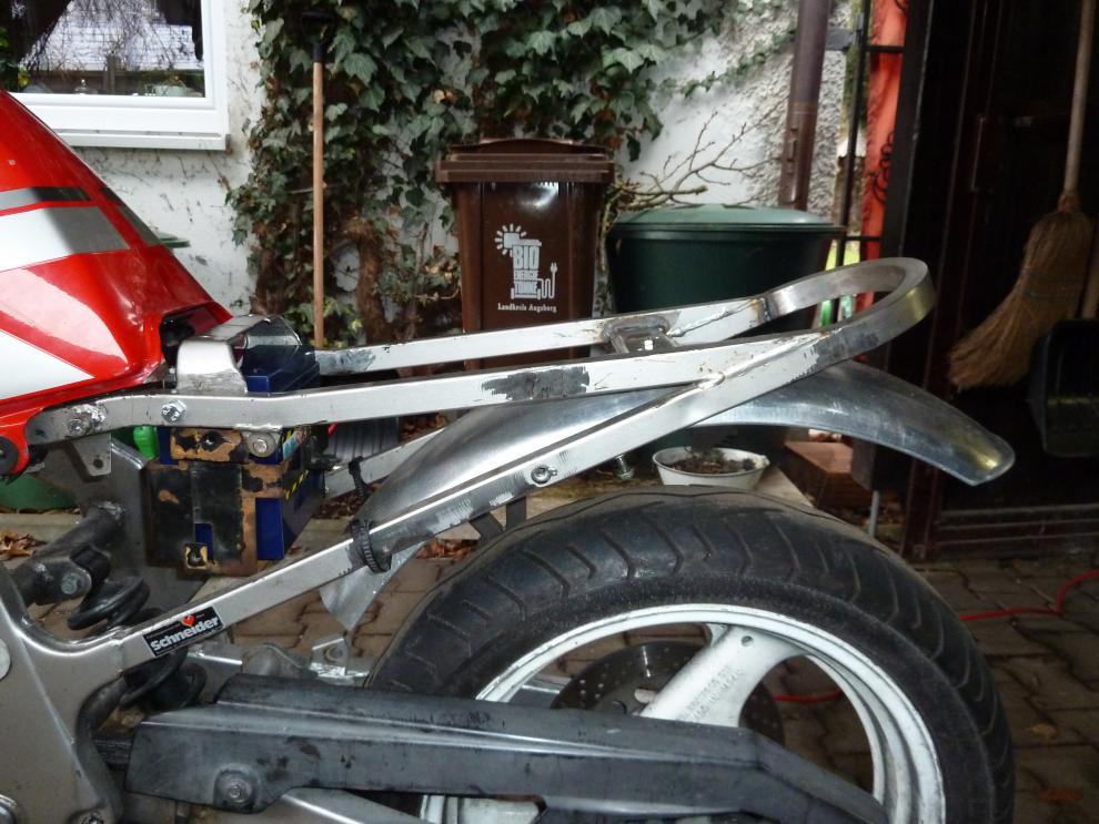

Anschließend habe ich mich dem- in meinen Augen- wohl größten Teil des Umbaus gewidmet: dem Heckumbau.
Mein Plan war es das Heck zu kürzen und mittels einem Loop zu versteifen. Das ganze Vorhaben ist im Vorfeld bereits mit dem TÜV besprochen worden.
Für den Loop habe ich mir eine technische Zeichung erstellt, nach welcher dann in einer nahegelegenen Werkstatt der Loop gefertigt worden ist (siehe Bild). Zusätzlich habe ich die Strebe des Sitzbankschlosses entsprechend angepasst und als Versteifung wieder angeschweißt. Die in Fahrtrichtung linke Halterung der Soziusfußraste habe ich komplett abgeflext. Die rechte Halterung habe ich wegen der Befestigung des Auspuffes allerdings nicht entfernt. Auf den Bildern ist bereits der neue Heckfender mit dem neuen Rücklicht und Kennzeichenhalter zu sehen (erstmal mit Klebeband befestigt, Bilder folgen noch).

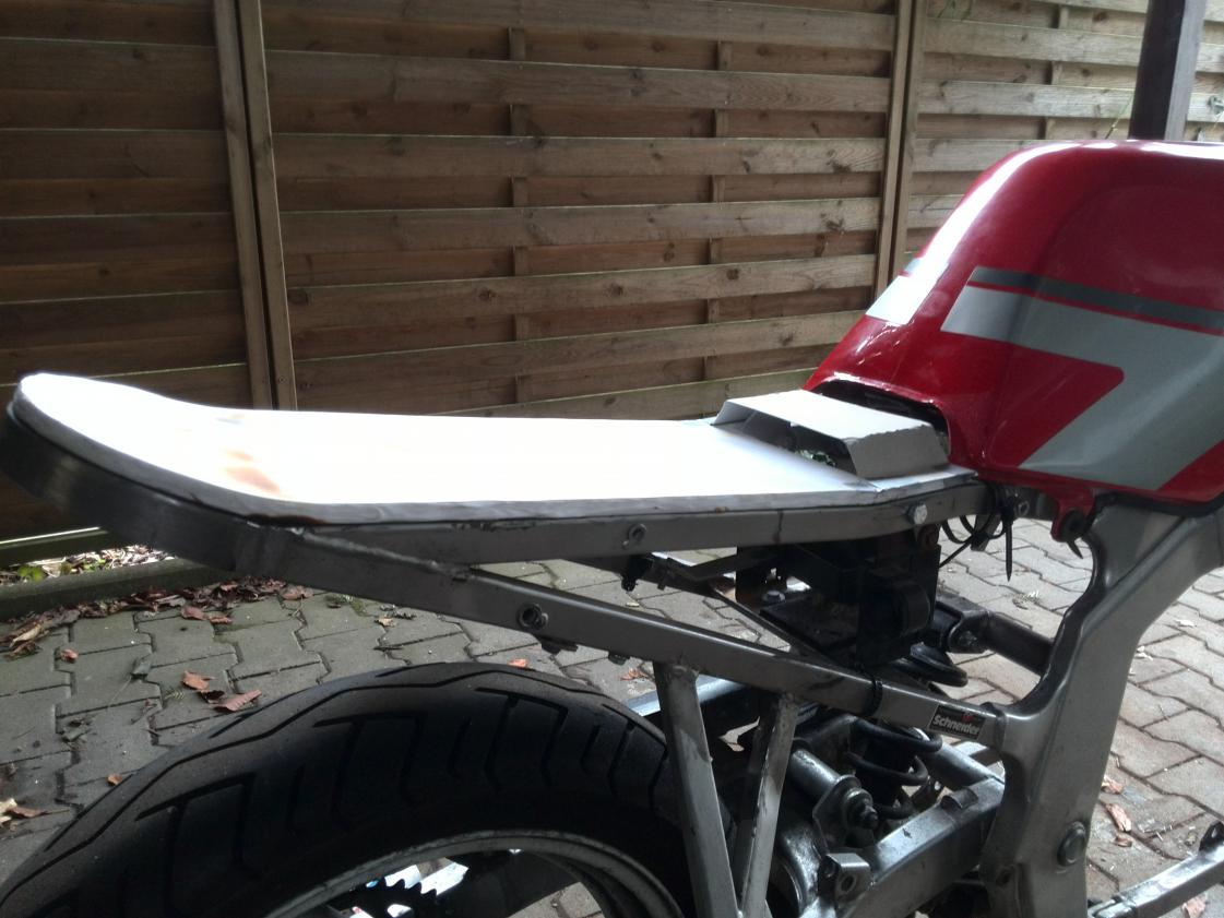

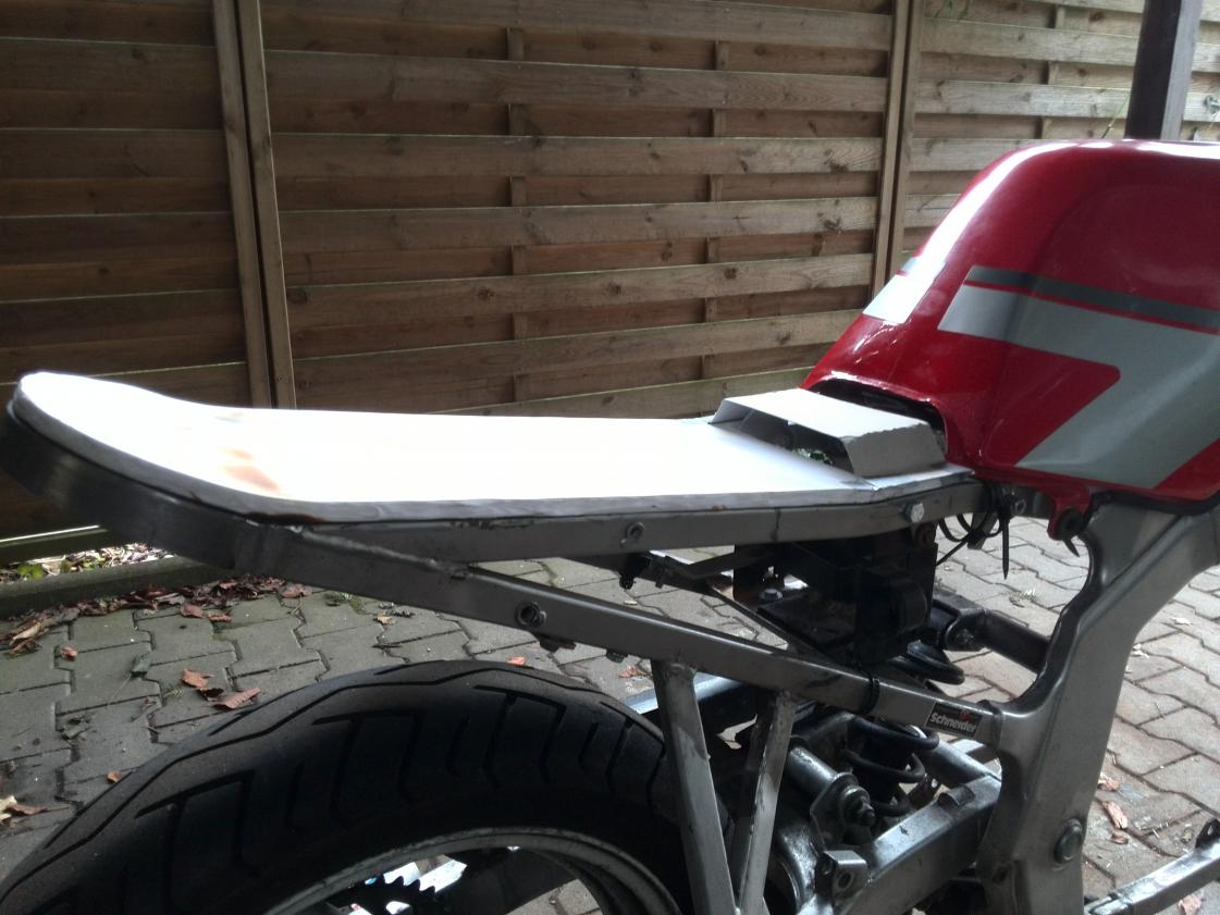

Für meine neue Sitzbank habe ich mir als Grundplatte ein thermoplastisches PVC gebastelt, welches sich mit einem Heiluftföhn schön an den Rahmen anpassen lässt. Leider ist mir während meiner Arbeit aufgefallen, dass die Batterie der GS oberhalb des Rahmens etwas hinausragt. Aus den abgeflexten Teilen meines hinteren Rahmens habe ich mir eine Verstrebung über der Batterie konstruiert, damit man später nicht direkt auf der Batterie sitzt. Auf den Bildern könnt ihr erkennen, dass ich die Sitzbank im Bereich der Batterie ausgespart habe. Der Karton wurde dann von einer verklebten Konstruktion von PCV- Verschnitt ersetzt. Für mich macht die Grundplatte trotz der Verklebung einen sehr stabilen Eindruck. Außerdem habe ich den neuen Heckfender soweit befestigt.
An dieser Stelle würde ich mich wirklich wahnsinnig über erstes Feedback freuen!

Du willst für die bis jetzt geleistete Arbeit ein Feedback?
Ok: ne glatte 5
Einzig geile Idee, ist die Sitzbank. Aber auch nicht zu Ende gedacht. Vom hinteren Fender ganz zu schweigen.
Jim Knopf ist gerade online   Mit Zitat antworten

Hallo Jim,
danke für deine ehrliche Meinung. Damit ich allerdings nachvollziehen kann, warum du der Meinung bist, wäre es wirklich sehr hilfreich, wenn du mir deine Gedanken konkret mitteilen könntest.
clemens93 ist offline   Mit Zitat antworten
Alt 13.05.2017, 13:07:32   #7
Beiträge: 7.400
Zitat von clemens93 Beitrag anzeigen
Hallo Jim,
Soviel Zeit hab ich nicht zum Schreiben!
Batteriekasten hätte ich durch was anderes,kleineres ersetzt, dann brauchste auch keine Aussparung in der Sitzbank.
Rücklicht und Blinker in den Loop eingearbeitet.
Hinteres Schutzblech ganz weg
Seitliches Kennzeichen
Speicheneigen
uswuswusw.................

Ich finds top, mal was anderes. Den Loop so anzuschweißen find ich auch sehr gut, bin gespannt wie das am Ende aussieht. Sieht auch nach sauberer Arbeit aus.

Fender und Rad kommen sich nicht in die Quere?
original hinten geht zwischen dem Rahmen noch höher, wird also nicht vom Rahmen oben begrenzt.
Ansonsten ist das für mich reine Optik, Zeitverschwendung, allein dafür nen Umbau anzufangen. Meine Meinung.

Danke erstmal für euer Feedback! Die Sache mit dem Rücklicht in den Loop einarbeiten hätte ich natürlich auch schön gefunden, allerdings gefällt es mir so eben auch sehr gut!
Also im Zweifelsfall würde ich den Fender in der Nähe der Schwinge noch kürzen und da ich sowieso auf "Einmann"- Betrieb umbauen möchte, sollte der Fender genügend Abstand vom Rad haben.
Ich wollte euch mit dem Thema einfach an meinem Umbau teilhaben lassen. Für mich ist es eben ein Umbau, da am Rahmen einiges gekürzt und angeschweißt worden ist. Da kommen im weiteren Verlauf noch ein paar Sachen dazu, z.B. das Anpassen der Elektrik, etc.

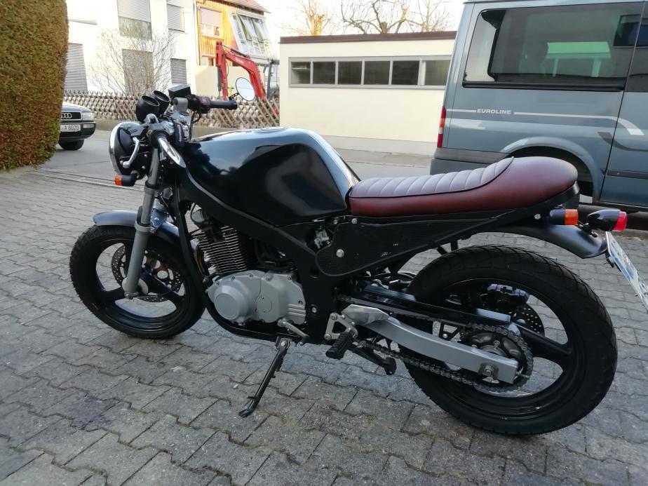

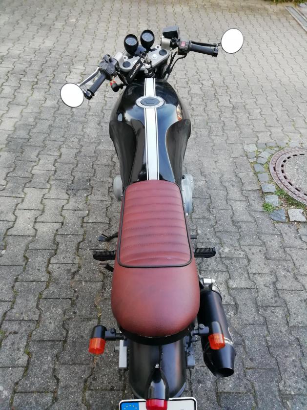

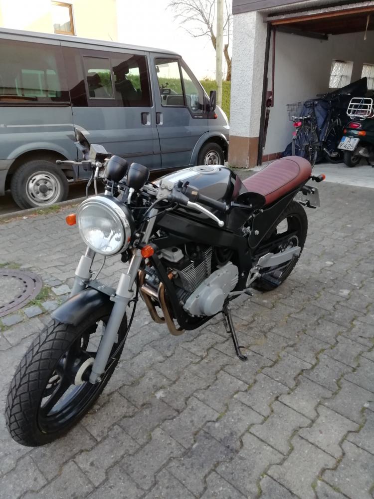

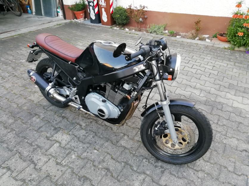

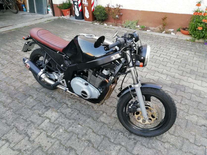

Nach langer langer Zeit würde ich dann jetzt noch final meinen Umbau präsentieren. Ich bin zwar jetzt schon gut ein Jahr mit dem Umbau fertig, hatte allerdings nebenbei immer wieder kleinere Probleme mit meinem Vergaser.
Hier noch eine kurze Liste, was ich alles geändert/gemacht habe:
- Heckumbau (Heck wurde gekürzt, und mit einem Loop versteift)
- Vorderer Fender wurde durch einen kleineren ersetzt
- Neue Blinker, neues Rücklicht
- Elektronik wurde unter die Sitzbank gelegt
- Neue Sitzbank (Grundplatte aus thermoplastischem PVC)
- Neuer, kleinerer Tacho (Umbau auf elektrischen Drehzahlmesser)
- Neue Reifen (Typ Heidenau, fahren sich super)
- Kühlrippen von Motor wurden seitlich abgefräst.
- Alle Motordeckel, Schwinge und Gabelbrücke wurden in einem Silber gepulvert (Schrauben von Motordeckeln wurden ebenfalls durch neue Schrauben mit konischen Köpfen ersetzt)
- Rahmen, Tank und diverse Anbauteile in schwarz gepulvert
- Tank wurde von innen komplett entrostet und neu versiegelt
- Originale Gabelfedern wurden durch progressive Federn ersetzt
- Edelstahl-Abgaskrümmer mit Ixil-Endschalldämpfer
- Schwarze Felgen
- Rahmendreieck wurde durch schwarze Lochbleche verdeckt
- Seitliche Lenkerendenspiegel
- Umbau auf originalen Lenker (Lenker mit geringster Höhe)
- Soziusfußrasten wurden entfernt (Umbau auf Einsitzer)
Daneben wurden sämtliche Lager (LKL, Radlager, Schwingenlader, etc.) und Dichtungen (v.a. Vergaser) erneuert.
Ich habe alle Punkte, die mir jetzt auf die schnelle eingefallen sind aufgelistet. Vielleicht fehlt noch das ein oder andere. Im Grunde habe ich die Maschine im Zuge meines Umbaus komplett überholt. Ich hoffe es gefällt dem ein oder anderem! Mir gefällt sie sehr gut und ich bin für meinen ersten Umbau mehr als zufrieden!
LG Clemens

Nicht schlecht.
Alt 01.04.2019, 11:16:44   #23
MatzeXJ28
Registriert seit: 16.08.2015
Ort: Neunkirchen-Seelscheid
Beiträge: 37
Kilometer: 43266
Ist klasse geworden. Gefällt mir sehr gut.
MatzeXJ28 ist offline   Mit Zitat antworten
Alt 03.04.2019, 08:51:31   #24
Mumpfel
Benutzerbild von Mumpfel
Registriert seit: 10.04.2016
Ort: Fürth/Bay.
Alter: 69
Beiträge: 189
Kilometer: 59153
Kann ich mich Berndy und Matze nur anschließen, schön geworden!
Gruß Michael
Alt 03.04.2019, 08:53:11   #25
Beiträge: 3.420
Auch wenn ich eigentlich generell nicht der größte Umbau-Fan bin, der hier sieht selbst für mein Auge stimmig aus.
