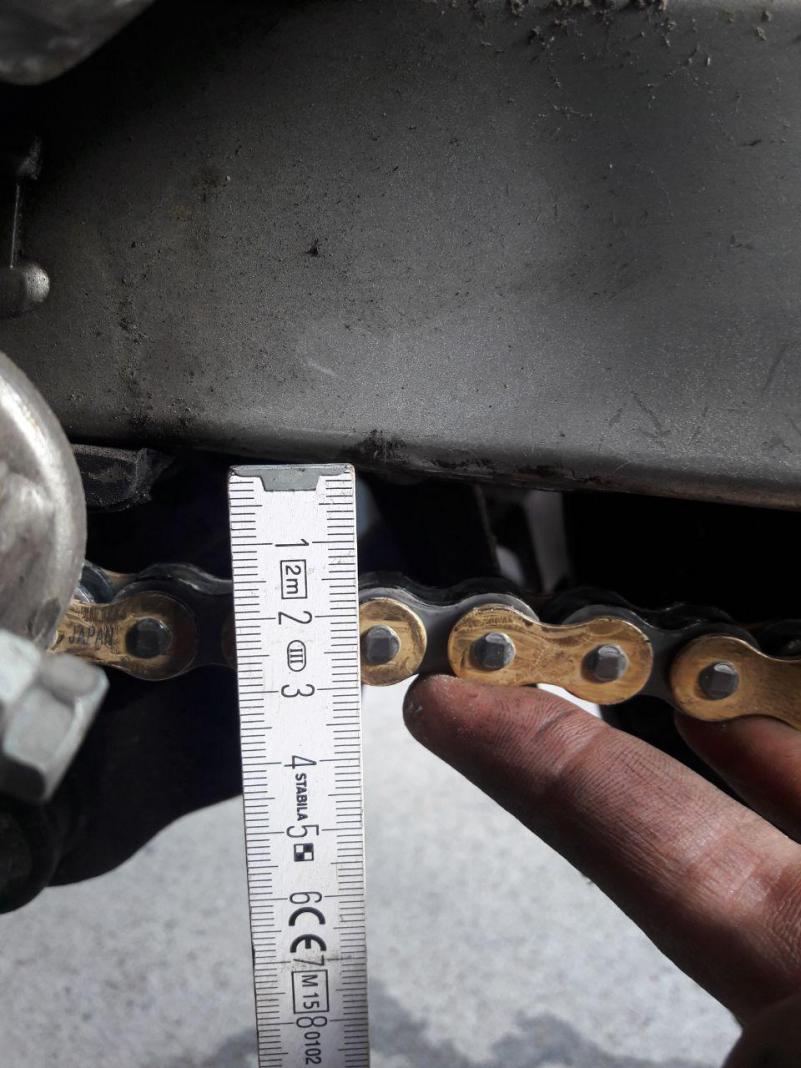

Eingestellt habe ich ca 30mm Spiel, indem ich die Kette kurz hinter der Fußraste (so ungefähr, da wo sie am meisten durchhing) nach oben gedrückt habe. Den dabei zurückgelegten Weg habe ich dann auf o.g. Wert eingestellt.
Wenn ich mir das Kettenrad im Nachhinein so ansehe, geht die Nummer wohl voll auf mein Konto (vgl. Bild 3) und ist auf den Lese-/Verständnisfehler Spiel vs. Durchhang zurückzuführen.
Aktuell habe ich bei der neuen Kette (nach altem Prinzip) ca 55 mm Spiel (das sollte ja dann 25mm Durchhang ergeben eingestellt und zusätzlich geprüft, wie hoch das Spiel war, wenn eine Person auf dem Motorrad sitzt: 25mm. Ich hoffe mal, damit dann alles richtig gemacht zu haben
Edit: ach, Bilder hab ich ja auch. Parallaxenfehler auf dem Bild wurde bei den 55mm berücksichtigt *g

Auf dem Bild sieht es aber nach 40mm aus, kann aber ein Parallaxenfehler sein.
55mm sind OK, ich habe das bei mir mit "bei maximaler Auslenkung auf ein wenig spiel einstellen" gemacht, und jetzt knapp 50mm Spiel senkrecht zur Schwinge, wenn die GS auf dem Hauptständer steht.
Das mit dem Messen musst du nochmal üben. Von 15 bis 55 sind bei mir 40mm
Wenn jemand drauf sitzt, sind die 25mm SPIEL in Ordnung.
