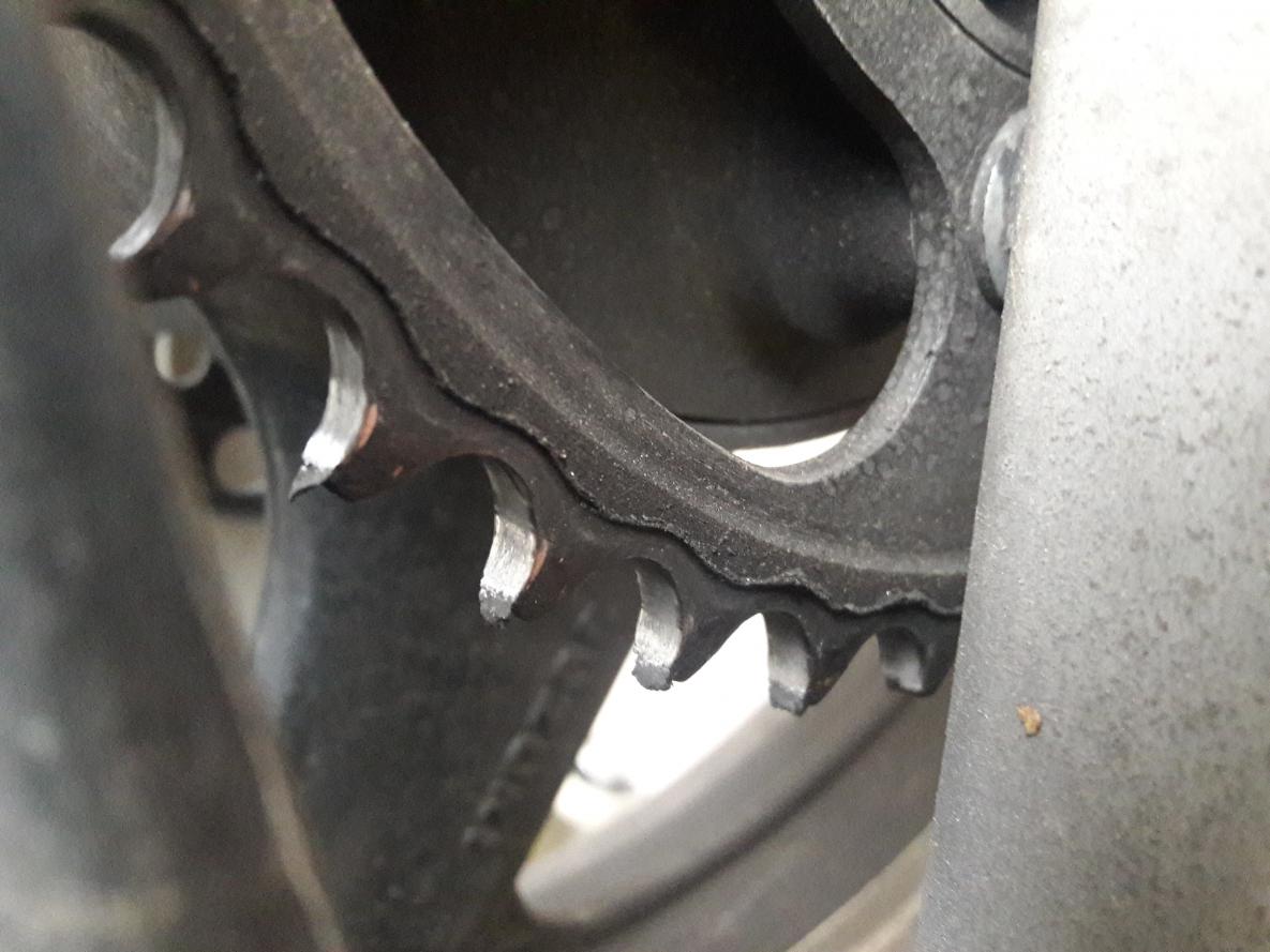

Hallo liebe Forumsmenschen,
Schrauben am Morgen macht Kummer und Sorgen...
Also: ich hab vor ca 12000km einen neuen Kettensatz aufgezogen, und zwar von besagter Marke. 10000km garkeine Probleme, dann musste ich alle paar hundert Kilometer den Durchhang nachstellen. Heute morgen waren wir dann bei mehr als 70mm nach knapp 400km. Okay, wieder nachgestellt. Allerdings sieht das hintere Ritzel aus, wie auf dem Bild,d.h. auf den oberen Zacken entstehen Späne. Liegt das einfach daran, dass die Kette fritte ist, oder daran dass die so starken Durchhang hatte? Oder habe ich die Kettenflucht falsch eingestellt? (dann müsste aber meines Wissens nach an den Seiten der Zacken was abegerieben werden und nicht oben drauf?)
Würde beim neuen Kit (dann mal D.I.D) ungern nochmal so einen Fehler machen.
Besten Dank im Voraus
Lg

Späne? Sieht aus wie Dreck, wenn ich mir die Seite so angucke.
Wenn die Kette so schnell so stark längt ist da was nicht in Ordnung, nach 12.000km darf das aber noch nicht sein.
Hattest du sie mal arg zu stramm? Ist sie ungleich gelängt? Macht sie Geräusche? Wirklich 70mm Durchhang oder Spiel (was dann 140mm wären)?

Dem Bild nach würde ich ja sagen:
"Am Fett kanns nicht liegen, da ist keins dran!"
Alt 28.09.2017, 09:33:48   #4
M.D.
Registriert seit: 18.07.2016
Ort: Glauchau
Beiträge: 189
Kilometer: 60.000
Das sind schon Späne! Und ja, die Kette und Ritzel sind hinnüber, da kein Fett! Wird bei der Pflege aber auch mit ner DID nicht anders werden...
Ich mach nachher nochmal ein Foto nach Reinigung
Ja, ich bin mal zwischendurch mit Sozia gefahren, aber nicht seit 400km,und da habe ich alles bei einem Reifenwechsel sauber kontrolliert. Da waren alle Zähne top.
Sie ist auch nicht ungleich gelängt.
Nein,auch keine Geräusche und 70mm Spiel.
Gefettet hab ich immer ordentlich, zumindest soweit es ohne Scottoiler möglich ist. Und damit lief es ja immerhin auch bisher ohne großartigen Verschleiss. Deshalb hätte ich jetzt auf die letzten Kilometer mit grossen Durchhang getippt, oder dass ich die Flucht falsch eingestellt hatte.

Der Antriebssatz ist fertig. Normalerweise passiert sowas wenn mit zu wenig (!) Spiel gefahren wird - das killt auch die beste O-Ringkette. Die Kette MUSS bei voller Belastung der Maschine noch 2 cm Spiel haben - sonst wird sie überdehnt und brennheiss - in Folge davon verdampft das Fett in (!) der Kette und sie ist tot! Das Fett, welches aussen aufgetragen wird, hilft zwar den Reibwert zu senken, aber ist nicht essentiell für die Lebensdauer verantwortlich - das ist nur das Fett innerhalb der O-Ringe......

Der Antriebssatz ist fertig. Normalerweise passiert sowas wenn mit zu wenig (!) Spiel gefahren wird - das killt auch die beste O-Ringkette. Die Kette MUSS bei voller Belastung der Maschine noch 2 cm Spiel haben - sonst wird sie überdehnt und brennheiss ..
Was bedeutet genau "bei voller Belastung"? Habe die Kette extra mit gut 30mm Spiel eingestellt. Also nach Buchvorgabe.
Wenn man sich die einschlägigen Kommentare und Bewertungen durchliest, halten viele Regina-Kette ca 10000km. Um dann relativ plötzlich kaputt zu gehen.
Also die Kette hatte zu wenig Fett sagt ihr? Meine Faustregel war immer so,dass wenn man die Kette anfasst,Fett an den Fingern kleben sollte. Das war immer der Fall. Oder bin ich da falsch informiert, bzw wie kann man eine gute Schmierung erkennen?

Wenn man anfangen muss die Kette nachzuspannen ist sie schon so gut wie fertig.
12 tkm ist wenig, falsche Pflege.... immer nur Fett draufgesprüht und nie gereinigt?
Die kleine reisst keine Ketten kaputt auch keine von Regina.
Scottoiler ist ne Lösung, dan hab ich auch an einer Maschine, ansonsten,,,... wenn man nicht permanent auf grosser tour ist .
Ein Marmeladenglas mit ner Mischung aus Getrieböl und Motorenöl, und nem kleine Kuchepinselchen drin. Einfach nach jedem Tanken einpinseln, bei ner Regenfahrt driekt hinterher.
So mach ich das, meine Ketten egal von welchem Hersteller habe alls schon midestens 25tkm drauf , eine über 40 tkm.
