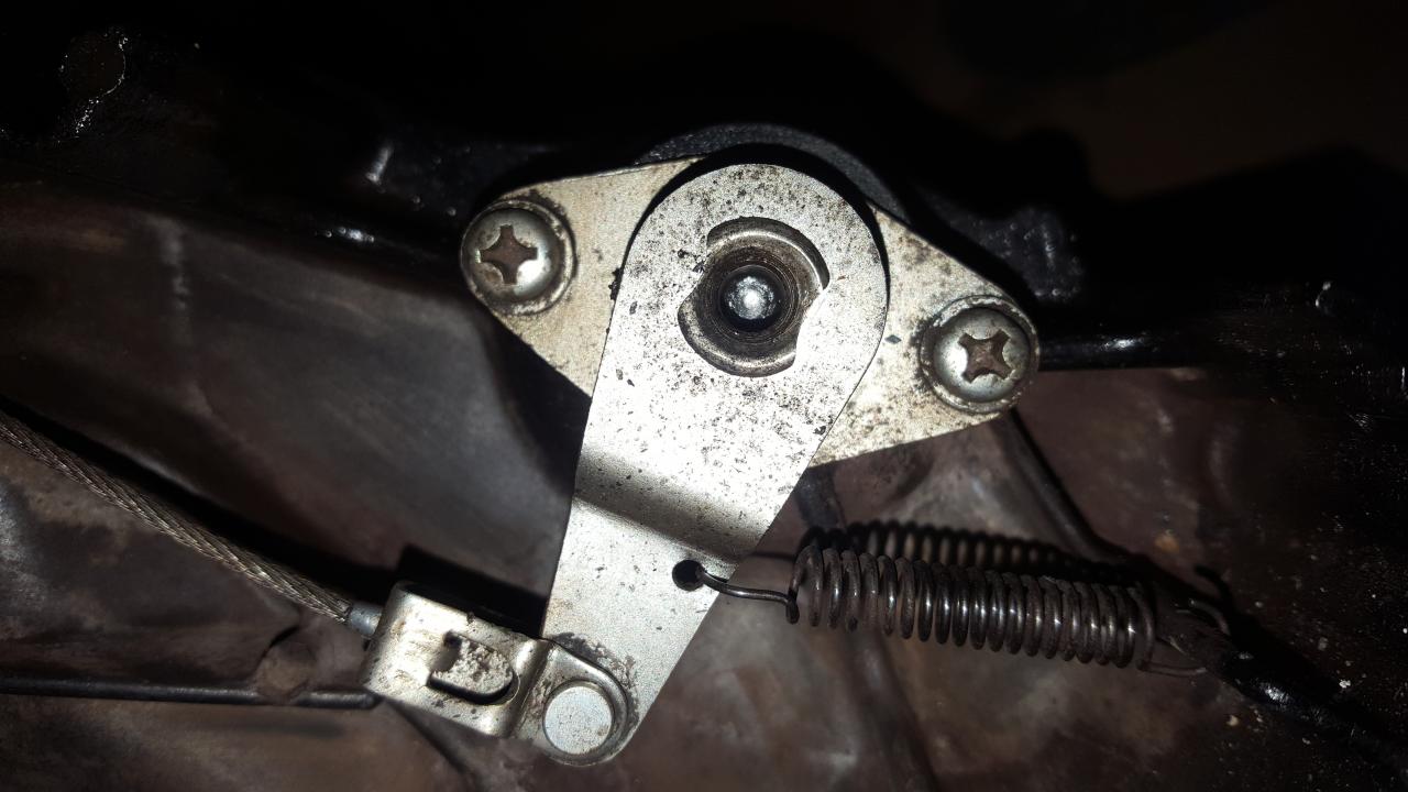

Mach mal ein Bild vom Druckmechanismus, Innenseite vom Deckel.
So wie Druckstange aussieht, hast du zuviel Spiel.

@Jim Knopf , hatte jetzt kein besseres Bild auf dem Handy, aber ja auch in der Führung der Innenseite des Deckels wackelt der Stift wild hin und her!

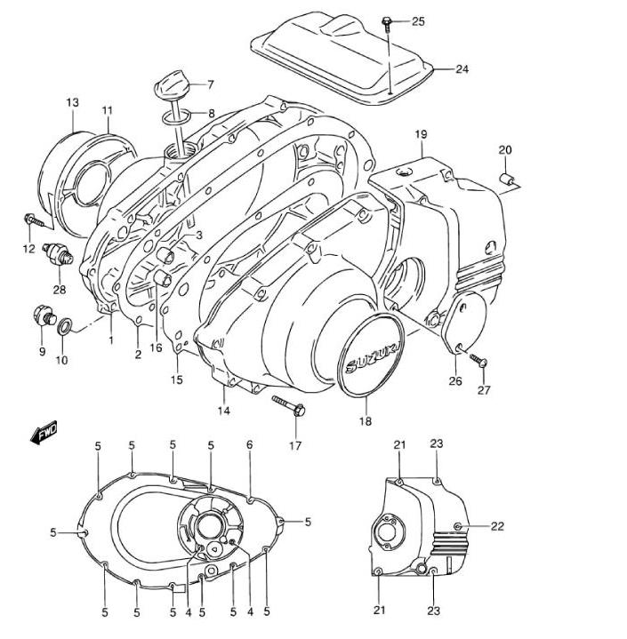

Hallo FunGS500,
ich habe das bei meiner 92er GS500 auch gehabt. Dachte erst es kam vom Dichtring der Kupplungsdruckstange.Diesen also neu gemacht , ohne Erfolg . Ich habe sie dann im warmen Zustand mal ohne den Ritzeldeckel laufen lassen. Natürlich vorher schön mit Bremsenreiniger trocken gemacht. Ich konnte dann bei leicht erhöhter Drehzahl schön erkennen wie es am Generatordeckel oben durchsickerte ! Da war die alte Papierdichtung oberhalb gerissen. Ist aber eine nervende Arbeit die alten Dichtungsreste zu entfernen. Vielleicht hilft der Tipp ja. Gruß Jens

@GSBode meinst also die Nummer 15 hier im Bild? Falls ja, daran hab ich auch schon gedacht falls der Wechsel der Stange nicht hilft

Ja genau die! Die war oben zum Ritzeldeckel hin undicht . Das Öl hat sich während der Fahrt immer so blöd verteilt das ich immer dachte entweder Antriebswellensimmering oder Druckstangendichtring.

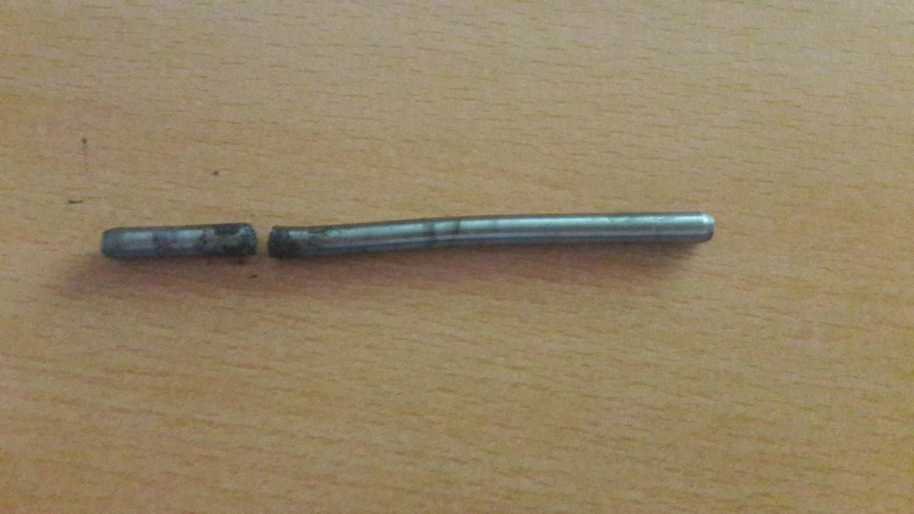

Bei mir ist die Stange gebrochen. Kann dies auf weitere Schäden hindeuten?
Kenne mich damit nicht aus. Reicht es eine neue zu bestellen und reinzustecken?

Wo sind die abgebrochenen Stücke?

Die Druckstange außen

Überprüfe mal den Sitz des Ritzels!

Ja , so wie die Stange aussieht muss da noch mehr defekt sein! Sie ist in Ritzelhöhe verbogen und gebrochen! Ist die Kette viel zu locker so das sie überklettern kann ? Gruß Jens
