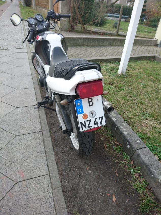

Vor 2.5 Jahren hab ich ohne dem Ding noch Tüv bekommen, vor nem halben Jahr war das auf einmal Pflicht...Naja gut, hab nur deswegen keine pPlakette bekommen, sondern auch noch wegen anderen belanglosen dingen Bremse hinten, reifen altersrisse, licht falsch eingestellt
;D
Hatte mir dann son schmalen von Polo unters Nummernschild geklebt. Sieht dezent und schick aus
