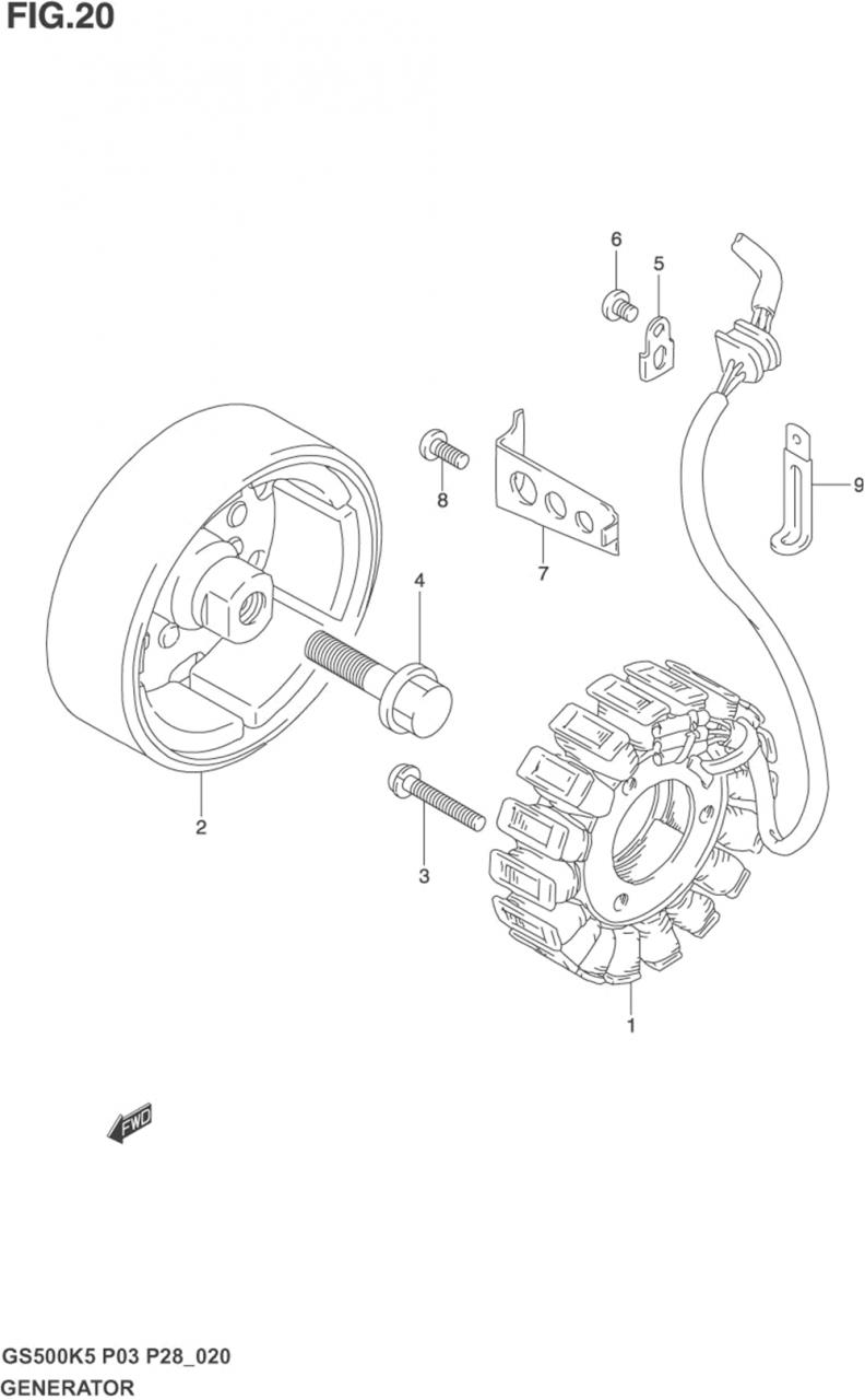

Du kannst die Kiste auch schräg kippen (mach das immer mit verkeiltem) Holzsessel, dann rinnt so gut wie nichts aus. Ein Auffanggefäß solltest du natürlich trotzdem darunter stellen.
Wenn sich die Magneten tatsächlich gelöst haben, wirst du ein neuen Magnetrotor benötigen. Um den alten Rotor abzuziehen, benötigst du einen Abzieher.
Da du dir ja sicher bist, das dem so ist, würde ich mir vorerst einen neuen Rotor, Abzieher und Dichtung beschaffen - sonst demontierst du das Gehäuse 2 mal....
Hits:	509
Größe:	61,8 KB

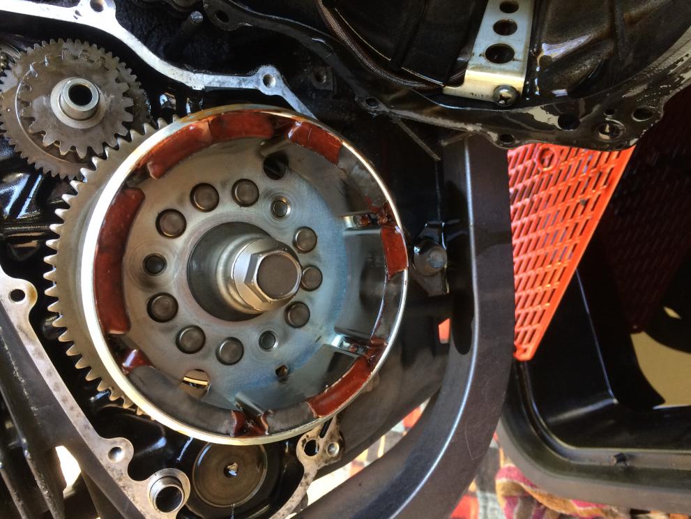

Nun bin ich endlich dazu gekommen mir den Magnetrotor anzuschauen und einen Blick in die Ölwanne zu werfen.
Alle Magnete sind noch vorhanden und fest, siehe Foto. Aber einiges an Kleberesten ist nicht mehr vorhanden. Soll es etwa nur dieses Zeug gewesen sein? In der Ölwanne hab ich auch nur ein Kleberest gefunden.
Was meint ihr sollte ich versuchen das Lockere Klebezeug am Magnetrotor noch abzurubbeln oder lieber so lassen? Kann man noch irgendwo was nachschauen ohne den Motor in seine Einzelteile zerlegen zu müssen ob da doch noch was ist?
Der Motor lief nachdem das Geräusch war völlig normal, kuppeln und schalten fühlte sich nicht anders an als vorher.
Danke und Gruß
Vinz
Hits:	524
Größe:	111,8 KB
Alt 25.02.2019, 10:08:49   #8
Wenn es kein fieses Geräusch gab, wie kamst du darauf, dass der Rotor defekt sein könnte?
Die Kleberreste stecken bestimmt im Schlick der Ölwanne oder im Ölsieb.
Weiteren Kleber würde ich nur entfernen, wenn er sich leicht lösen lässt.
Alt 25.02.2019, 11:12:21   #9
Beiträge: 757
Es gab ja ein entsprechendes Geräusch, was aber nach einigen hundert Metern wieder verschwand. Ich bin mir inzwischen sicher das es deutlich fieser klingt wenn sich ein Magnet löst und im Motorraum umherfliegt. Für mich klang es halt schlimm .
In der Ölwanne und dem Ölsieb hab ich nicht wirklich was gefunden, obwohl die Reinigung sicherlich sinnvoll war. Ich hab gestern in der Kabelführung beim Stator noch zwei größere Klebereste gefunden und die losen Bröckchen am Magenetrotor entfernt.
