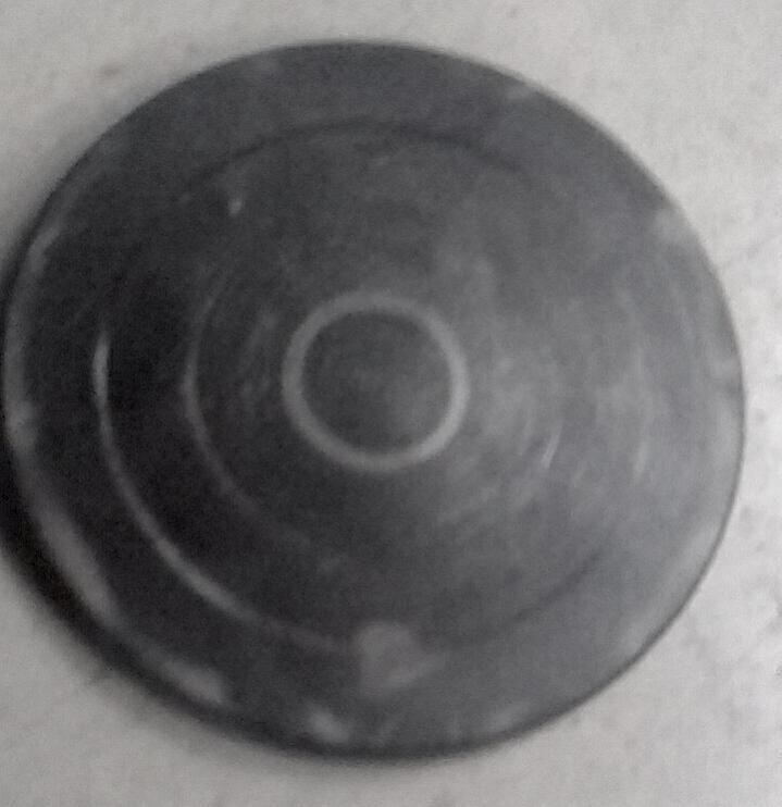

Habe Foto vom 275er (Auslass re, 0,12 mm Spiel) gemacht.
Man sieht Oberflächenbeanspruchung (Foto zeigt Seite zur Nockenwelle) jedcoh mit Finger fast nicht spürbar. Dicke war noch 2,75 ,ag sein in den sehr feinen (Ring in der Mitte) Abtragungen paar hunderstel weniger- Aber halt mit Mikrometer (erfasst ja gleich paar mm2) nicht messbar.
Ob das noch der erste orig. Shim ist ( bei 47000km eher nicht, oder)
PS: Kann man so ein SHIM denn umgedreht (Aufschrift 275 dann oben)wieder einbauen falls ich mal ein 275er brauche? Da ist es ja gar nicht an der Oberfläche "gezeichnet"
Oder das 275er an der beanspruchten Seite 1-2 hunderstel feinst abschleifen wenn zb. ein 273er, 274er optimal passen würde und 275 etwas zu dick (Spiel dann 0,02 statt 0,03+) wäre?
Oder besser wegwerfen?

Die Shimms sind üblicherweise nicht durchgehärtet. Wenn du abschleifst, könntest du schon in die "weiche" Schicht kommen - daher maximal umdrehen, wenn du ihn weiter nutzen kannst.
Was mich wundert, sind die Abnutzungsspuren. Kenne das selbst bei hohen KM-Leistungen nicht.

Dachte ich mir mit der Härtung. Ne, dann immer neu. So teuer ist das ja nicht.
Mag sein, dass die Abnutzungsspuren auf dem SHIM (Foto) wg. dem zu großen Ventilspiel kommen. Wie gesagt sieht optisch schlimmer aus wie es mit dem Finger fühlbar ist. Trotzdem gut wenn der jetzt erneuert wird.

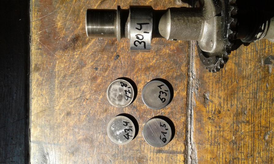

Hallo, ich hatte einen Shim vor einiger Zeit einmal halbiert, nicht im Durchmesser sondern in der Dicke
und konnte keine Härteänderung feststellen. siehe Bilder in meiner Galerie.

Hast du die Härte nachgemessen oder beruht diese Aussage auf einer Schätzung?
Mir sind ausser den alten Suzukishimms aus den frühen 70/80ern keine Durchhärter bekannt. Die kannst du nur mit einer guten Oberflächenschleifmaschine mit einer Scheibe für Hartmetall halbwegs vernünftig abschleifen. Allerdings passen die alten Shimms auch heute noch immer (zumindest bei GS-Motoren).

Hallo Amiga Harry, habe das schon ordentlich gemacht. Wenn du in mein Album schaust wirst du ein Bild von der Härteprüfung sehen.

Ja, habe ich jetzt gesehen. 46HRC sind für einen Durchhärter ziemlich wenig - sollte im Bereich 54-60HRC liegen. Üblicherweise sind die Shimms aus rostfreiem CrMo-Stahl.

In 2017 habe ich das mit dem abschleifen ausprobiert. Zu finden unter dem Thema: Ventil Shims in richtiger Größe.
Die Härte des orginaldicken Shims, war auch nur die 46 HRC wie beim halbierten Shim. Ich tippe beim Stahl auf einen einfachen Vergütungstahl. Da ich die Möglichkeit habe schleife ich beim Ventilspiel einstellen, die Shims einfach mit einer Flächenschleifmaschine auf das richtige Maß.

Habe mir mein 275er nochmal angeguckt abgefühlt. (Foto paar Post weiter oben) MAn fühlt gar keine Rillen / Abtragungen mit dem Finger ( Fingernagel). Vermutlich nicht wie ich dachte 1+ Hundertstel in den sichtbaren Spuren weg eher paar tausendstel.
Ich bewahre es mal auf.

Hallo, hier einmal Messungen von verschiedenen Shims (HRC) und eines Lagerzapfen der Nockenwelle alles aus schwarzen Motoren, also vor 1997.

Die linken sehen anders aus - nicht wie originale. Die Nocken haben hohe Toleranzen - können bis 45HRC sein (GS650G). So wenig (30HRC) habe ich aber bisher noch nicht gehabt.

Messgerät ist kalibriert.
