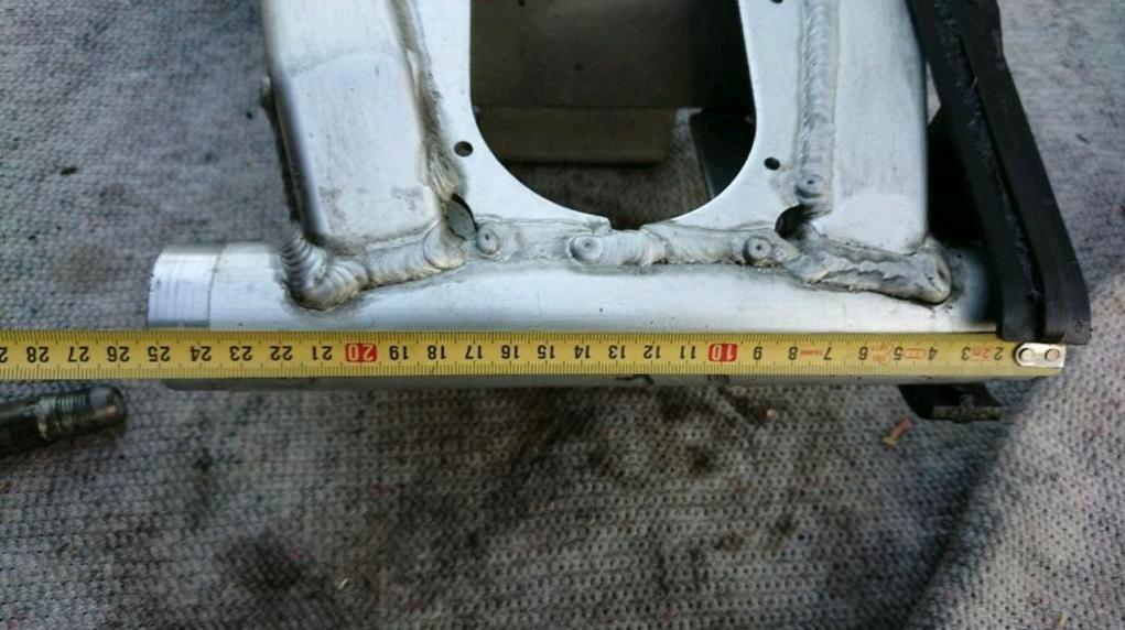

Ich habe jetzt 3 Thunderace Schwingen nachmessen lassen und das Ergebnis ist 253 mm.
Keine Ahnung, welche Schwinge du gemessen hast.

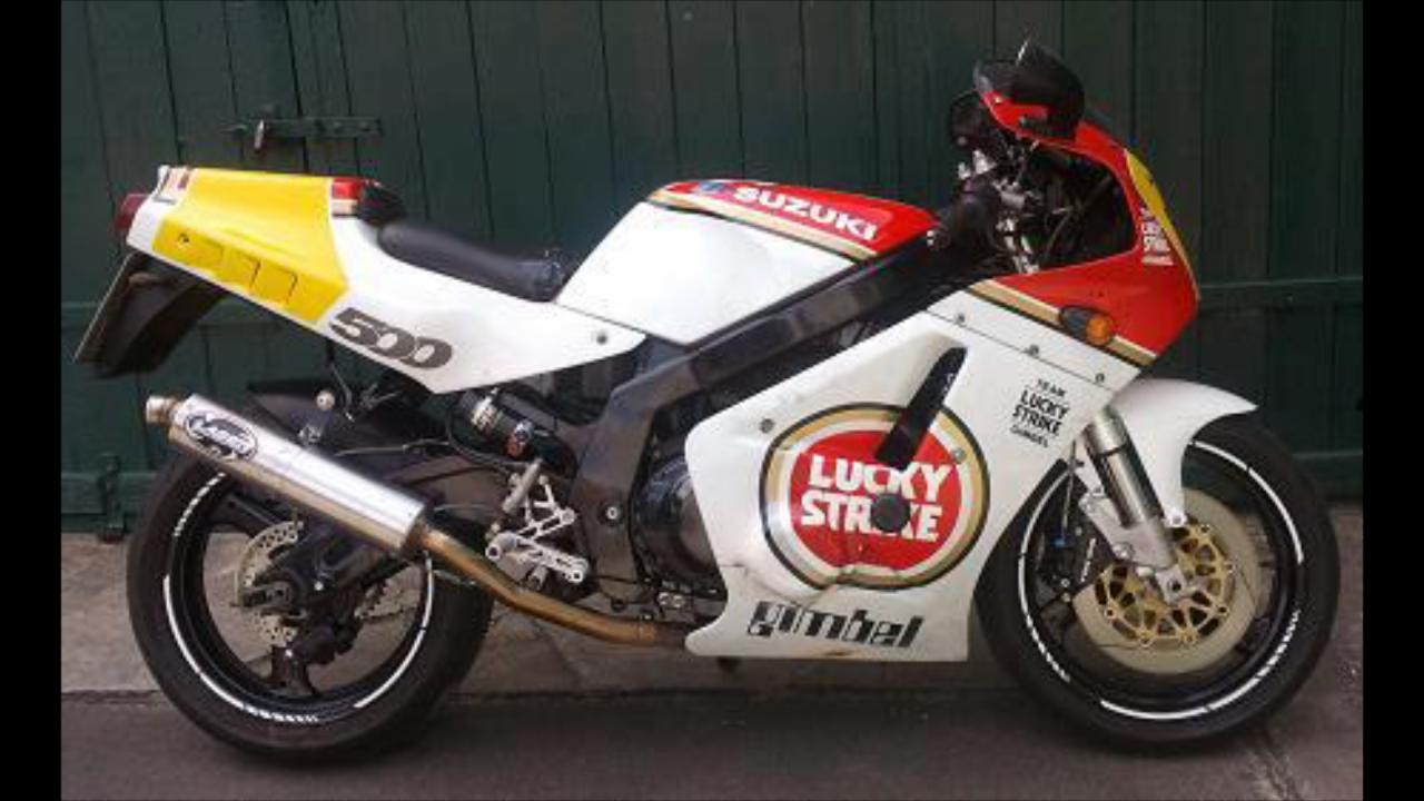

Ich hab ja bei mir die RGV Bananenschwinge drin.
Sie ist auf jeden Fall sehr leicht und der Umbau auch recht simpel, aber wie gesagt müssen die Soziusrasten versetzt werden, damit die nicht an der Schwinge anstoßen. Zudem muss ich hinten eine Heckhöherlegung (durch Umlenkhebel oder Federbein) fahren, da es sonst auch ziemlich knapp mit der unteren Rahmenquerstrebe, wo der Batteriekasten angeschraubt ist, wird.
Auch sind die Teile mittlerweile schwer zu bekommen.
