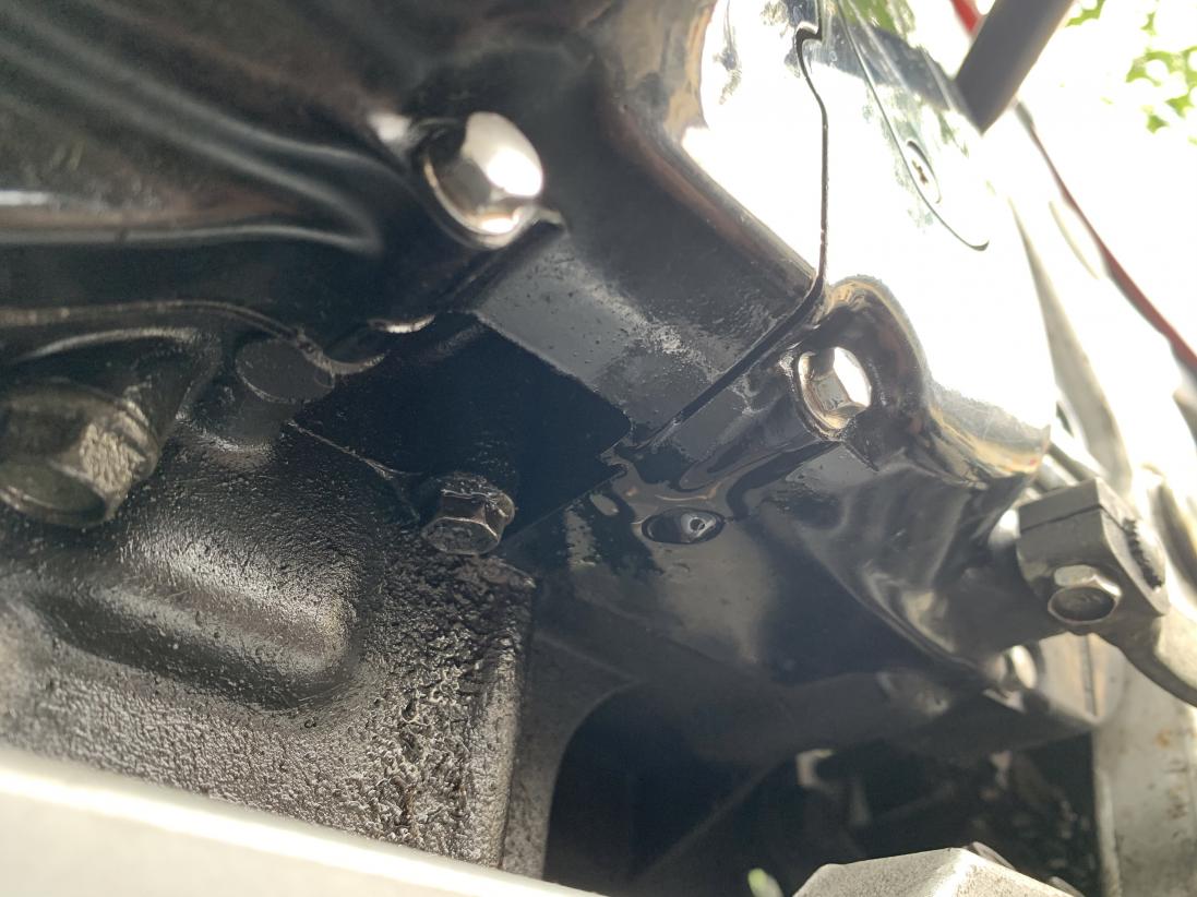

Hallo Leute, ich hab jetzt nicht an der selben Stelle Ölverlust, sondern (meiner Meinung nach) am Motordeckel linksseitig. Könnte es die Dichtung am Motor oder die der Ölwanne sein? Ich hab mal mal ein paar Fotos gemacht.

Wo sind die Fotos?
Und erstmal alles sauber machen hilft, oft sieht man dann schon wo die Verölung den Ursprung hat

Die dazugehörigen Fotos

Benjo ist offline   Mit Zitat antworten
Alt 25.07.2020, 02:24:09   #15
Mach mal den Ritzeldeckel ab. Darunter sind drei Stellen, wo das Öl durchsickern kann: Schaltwelle, Antriebswelle und Kupplungsdruckstange. Dort, wo das Öl den Dreck schon weggewaschen hat, kommt meist das Öl auch raus.
Ansonsten, wie 3y3joe schon geschrieben hat, sauber machen und dann gucken, wo sich das Öl durch die Dichtung drückt.

dafür müsstest du ja erst mal wissen wo es suppt. Aber die Deckeldichtung kannst du so abnehmen.
Da suppt auch gerne abgeschlagendes Kettenfett wenn der Motor schön warm ist. Leg einfach Pappe drunter und dann kratz mal alles an dreck daraus den du finden kannst, dann kannste die Stelle besser finden.

Problem dabei ist nur, das Moped ist aktuell mein einziges Verkehrsmittel. Daher wäre es spitze, wenn ich schon alles da hätte und nicht immer hin und her pendeln müsste.
Aber ich gucke mal ob ich die vom Motordeckel auf gut Glück bekomme. Ist es dann die Dichtung des Lichtmaschinendeckels?

Wir sprechen immer noch vom Ritzeldeckel nicht von der Limadichtung.
Ein Werkstatthandbuch wäre für dich nicht schlecht.
Zum abnehmen des ritzeldeckels gibt es eine Anleitung und Bilder im Gs-500.info Wiki.

Werkstatthandbuch ist am Start. Ja ich weiß, aber unterm Ritzeldeckel war nichts, hab den abgenommen, alles sauber und trocken gemacht, mit Mehl bestäubt und die undichte Stelle gefunden. Ist die Papierdichtung von der Lima. 🤷🏾*♂️ Die Dichtung haben sie eh nicht vorrätig gehabt.

Also meine ist da auch immer etwas verölt, schon seit etlichen 10tkm....
Und ich glaube nicht , dass es das Kettenöl ist, zumindest nicht alles...
Es tropft nicht und und ich wische es halt ab und zu mal weg...
Ansonsten ist es mir recht, schmiert ja auch die Kette mit
Die Kleine hat jetzt 90tkm, die Schaltwelle ist am Alu ausgeschlagen ( bzw das Alu drumrum) . Das wir bei mir die Hauptölquelle sein, wenn die Schaltwelle sich bewegt, dann hat der Simmering am Motor einfach mehr Stress.
DA kommt demnächst ne Rotgussbuchse rein, das ist dann die Reparatur für die Ewigkeit Bin selber gespannt wie der Ölaustritt danach ist
Dein Motor hat 50tkm? Hat deine Schaltwelle auch Spiel?

Hab jetzt erstmal alle Schrauben noch mal nachgezogen und ne neue Dichtung bestellt.

Na da wo der Schalthebel drauf sitzt.
Du schreibst ja das es die Papierdichtung vom Lima-Deckel ist, wenn es da raus sifft hilft es nicht die Schrauben fester anzuziehen wenn diese bereits fest angezogen sind.
Sonst ist der nächste Fred von Dir, Motordeckelschraube abgerissen, was nun?
