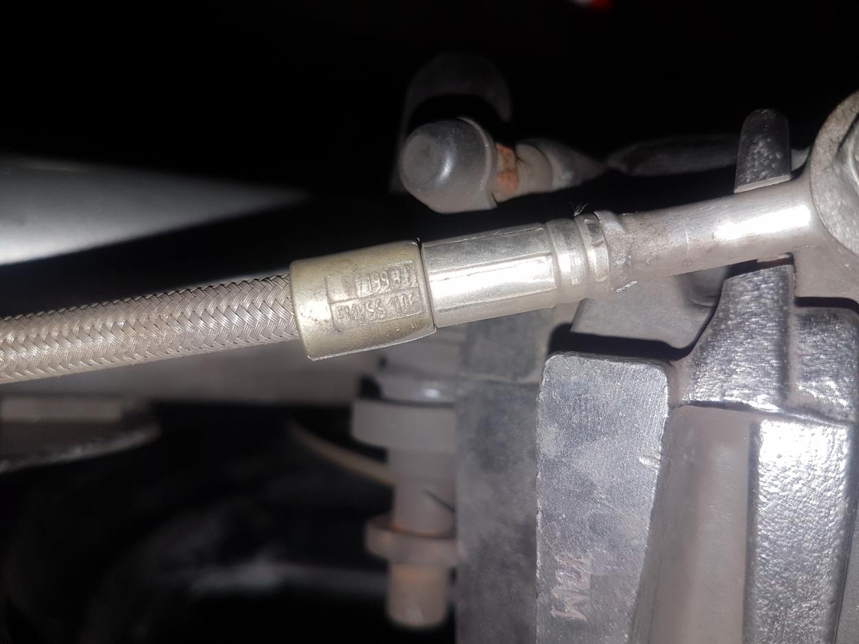

Hey Freunde,
meine Suzi soll bald zum Tüv und jetzt such ich eine Abe für meine Stahlflexleitung, hab da vom Vorbesitzer nichts mitbekommen und bei google find ich leider nichts Passendes außer die Info, dass sie wohl von Spiegler ist. Auf dem Knickschutz steht, wenn ich das richtig erkenne, drauf: 5 71998F FMVSS106. Sieht also auch schon etwas älter aus. Kann ich die Abe irgendwo erfragen, oder wie komme ich damit nun durch den Tüv? Vielen Dank schonmal

Wenn du weißt, daß die Leitung von Spiegler ist, frag mal bei Spiegler an bzw schau auf deren Website, ob es dort die ABEs evtl. zum Download gibt... eigentlich ganz simpel...

Nicht für alle Stahlflex gibt's ne ABE, gibt auch welche mit Teilegutachten. Dann sollten diese auch in den Papieren eingetragen sein. Eine KBA-Nummer sollte man finden können.
Woher kommt der Spiegler Gedanke? FMVSS 106 ist eigentlich ein Standard (technische Vorschrift) für Amerika. Warum keine neu Stahlflex mit einer wirklichen ABE. Bekommen sollte man die für 35 Euro.

Zwei Punkte sind dabei interessant...
- Es gibt 2 Anbieter Spiegler...
-Für Spiegler-Bremsentechnik steht im Gutachten als Hersteller ABM Fahrzeugtechnik GmbH Breisach.
Dabei ist die Beschriftung:
BL KBA
61124
SB
X XX
Dabei steht X für einen Buchstaben als Jahreskennung, XX sind Zahlen 01-12 für den Monat.
Nun noch die wichtigere Info:
Die Firma Fischer Hydraulik kennzeichnet mit:
FHL
FMMSS106
8/2020 ->Beispiel für Monat und Jahr
Damit wurde deine Bremsleitung als Fischer oder Pro Brake gekauft....
Viel Erfolg
Sepp
