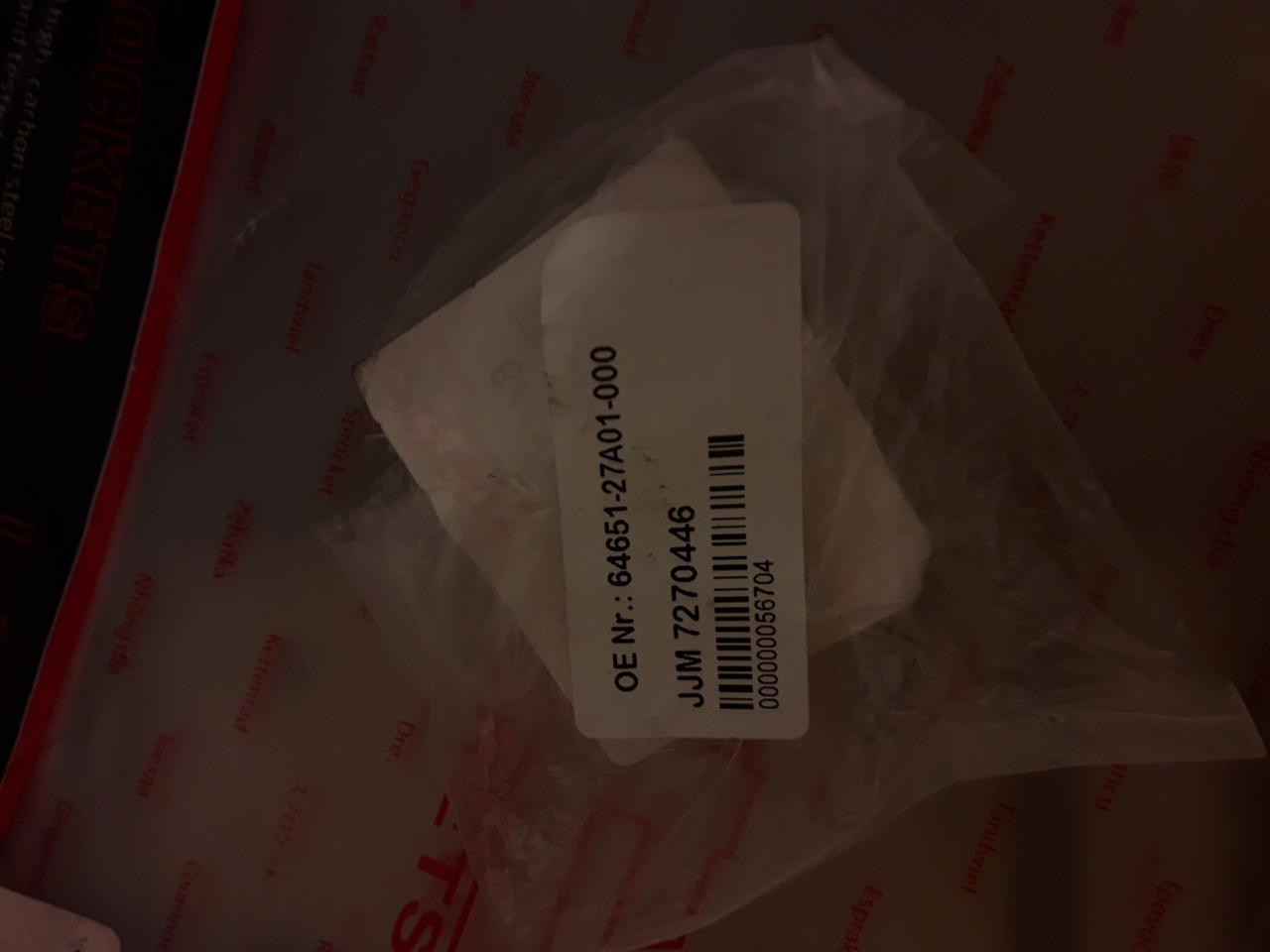

Hallo in die Runde,
da ich eh schon zu viel Geld versenkt habe, dachte ich, ich tu der GS was Gutes und spendiere noch nen neuen Satz Euckdämpfer, da die alten nach knapp 54tkm und 27 Jahren schon ziemlich hart waren. Die neuen hab ich mit dem Kettensatz mitbestellt. Die Teilenummern passen, die Gummis leider überhaupt nicht. Die sind so breit, dass ich die ums verrecken nicht in die Felge bekomme. Hat jemand nen Trick, oder sinds die falschen Dämpfer?
Stefan
Hits:	661
Größe:	96,7 KB
ID:	30075   Klicke auf die Grafik für eine größere Ansicht
Hits:	656
Größe:	47,0 KB

Felge hinlegen, Kettenradträger auflegen und drauf steigen.

Das hab ich schon probiert...meine 96kg haben nicht gereicht
Die alten Dinger hab ich natürlich schon entsorgt. Sonst könnt ich mal die Größe direkt vergleichen.

Gleitcreme
und den gleitenden Teilen die Rauheit nehmen. Nicht polieren.
Temperieren hilft vielleicht auch

Das sind schon die Richtigen! Neue Gummis sind schewer zu montieren - im Werk werden die eingepresst.
Zuerst in die Felge einsetzen, Siliconfett drauf und den Zahnkranzträger mit rel. großer Kraft eindrücken. Ggf. mit der Achse und geeignetem Zwischenstück eintreiben.
Bitte auch die 10 Einrastzapfen der Gummipuffer in die Felge gut einschmieren.

Ich habs jetzt hinbekommen. Die Gummis lagen 3h im Eisschrank und das hat sie hart werden und etwas schrumpfen lassen. Mit reichlich Fett haben meine Kilos dann gereicht😅👌
