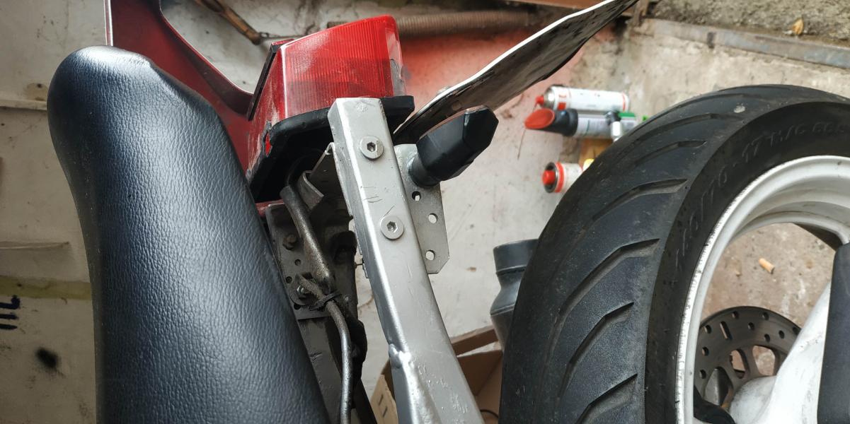

Mach doch bitte ein Bild. Dürfte ja nicht so schwer sein!

Zitat von Holder Beitrag anzeigen
Ich hoffe ihr könnt damit etwas anfangen..hab die original Sitzbank und die Seitenteile und mach mir gerade nen Kopf wie ich das wieder zurück rüste.
Wird nur mit größeren Schweißarbeiten zu machen sein!
Es fehlen halt 3 Streben!
Alt 06.06.2021, 14:33:46   #15
Beiträge: 10.720
Naja, da wurde anscheinend doch etwas abgeflext.
Das sieht nicht schön aus.
Aber mach doch mal ein Bild von dem Heckrahmen ohne Sitzbank, direkt von oben, auf dem man den hinteren Bereich sieht.

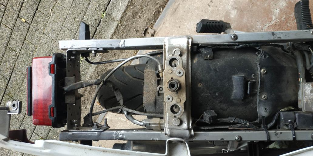

Alt 06.06.2021, 14:41:26   #16
Holder
Registriert seit: 05.06.2021
Beiträge: 8
Ich hoffe geht so mit dem Bild
Hits:	1157
Größe:	107,1 KB
Holder ist offline   Mit Zitat antworten
Alt 06.06.2021, 14:45:37   #17
Beiträge: 7.385
Na dann viel Spaß beim zurück bauen!
Tüv konform ist der Heckrahmen auch nicht!
Alt 06.06.2021, 14:47:50   #18
Beiträge: 10.720
Entweder den Originalzustand, so weit es geht, wieder herstellen oder nach Rücksprache mit dem Sachverständigen, der solche Umbauten abnehmen darf, richtig machen.
Müsste halt alles, was fehlt, wieder eingeschweißt werden, oder man schweißt einen Loop ein, versteift das Rahmenheck und macht eine gescheite Sitzbank und einen schönen Abschluss dran.
Rahmenheckumbauten gehen schon.
Kannst ja da mal gucken, wie man es macht:

Beiträge: 10.720
@Holder Das ist Murks.

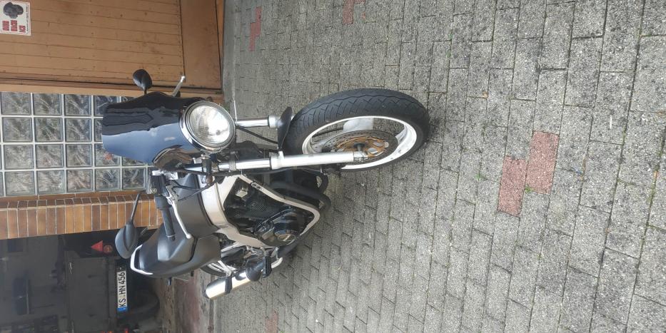

Beiträge: 7.385
Ganz ins Detail möchte ich nicht mit Fotos gehen,man weiß nie wer mitliest 😉.
Die Gendamarie hat sogar schon Antwort geschrieben
