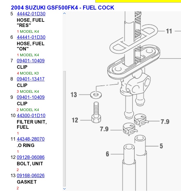

Alt 05.07.2021, 16:32:39   #5
Sehr wohl O-Ringe!
Dichtung unter die Schrauben!
Alphasports kennt in dem Bild Teil 12, "gasket" .
Teilenummer 09168-06026
Auf keinen Fall vergessen!
Alt 05.07.2021, 21:27:01   #6
Beiträge: 5.326
Also bei meiner F sind da keine Oringe! Nr. 12 (im Bild Nr13 da K4) sind Weichmetallbeilagscheiben (Gasket ist nicht Oring!). Abgedichtet wird ausschließlich über die Konturdichtung.
Bei den Schrauben kann man keine Oringe einsetzen - die würden zerquetscht.
Hits:	1237
Größe:	96,1 KB
Alt 05.07.2021, 23:38:11   #7
Ja, hast Du recht, sind Weichmetallscheiben.
Und nein, Du hast nicht recht, das sind nämlich Dichtungen!
Es wird auch über diese Gaskets, auf Deutsch Dichtungen, abgedichtet.
Ansonsten würde das Benzin im Schraubengewinde entlang und dann zwischen Schraubenkopf und BH ausschwitzen.
Ansonsten täten es einfache U-Scheiben.
Und darum sind diese Scheiben fürs Dichten wichtig und sollten bei der Montage ersetzt werden.
