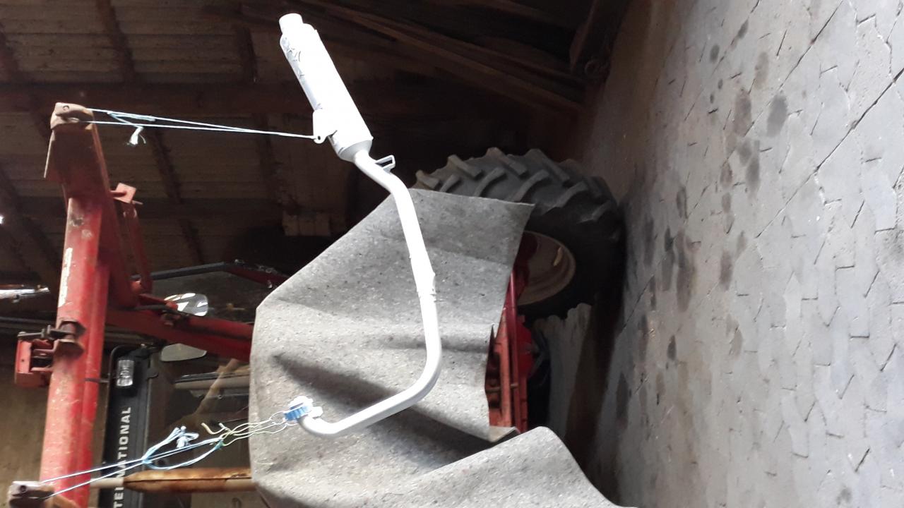

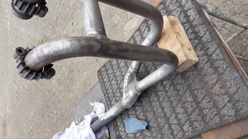

geschliffen, behandelt,
eine Nebelschicht, 2 Schichten Grundlackierung.
eine Nebelschicht, 2 Schichten Hauptlackierung, 1 Nebelschicht.
36 Stunden trocknen lassen
eingebrannt
10 Min. laufen lassen (Stand), 10 Min. kühlen lassen.
20 Min. laufen lassen (Stand), 20 Min. kühlen lassen.
30 Min... eine normal gefahrene Tour. ..
Fertig.
Kosten ...
80 Cent Schleifpapiere, 39,90 Farbset.
Traktor ... zum halten ... 0 Euro.
