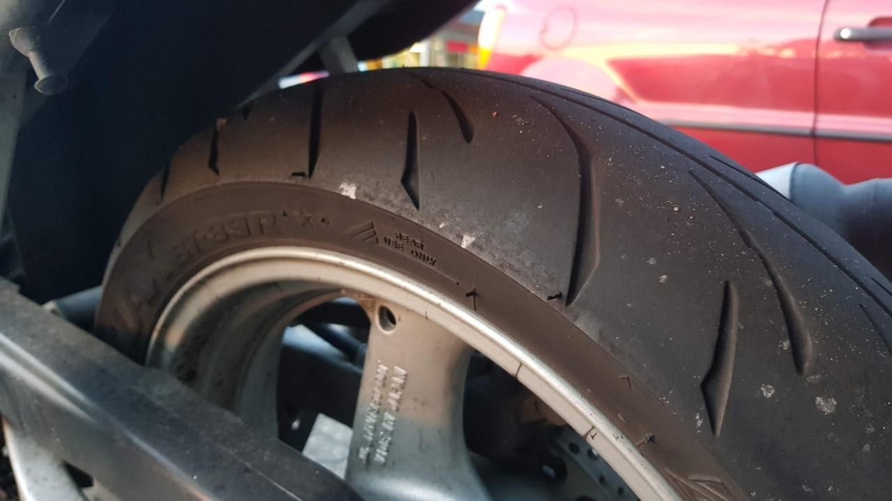

Standard Reifen mittig abgefahren nach Kette spannen
Hi Leute
mit meinem Hinterrad ist etwas faul..
Ich hab die Maschine erst seit August `18.
Ende August hab ich die Kette gespannt; hat der Vorbesitzer wohl übersehen.
Hab bei der Gelegenheit das Rad auch korrekt grade ausgerichtet. (Mit Messschieber hinten die länge der Schrauben exakt gleich eingestellt)
Jetzt die Frage: Mal angenommen dabei ist etwas schief gelaufen und der Reifen steht schäg, würde sich die Mitte sehr schnell abfahren? Hab heute mal drauf geachtet. Bin seitdem nur ca. 1500 km gefahren und der Reifen ist nun mittig glatt!! Fahre ausgewogene Strecken mit ordentlichen Kurvenanteil. Unmöglich, dass der durch geradeausfahren in so kurzer Zeit mittig das Profil verloren hat. Hab leider kein besseres Bild. Das Bild ist von September 2018.
Ist vielleicht der Rahmen verzogen und der Vorbesitzer hat mich nicht informiert? Was wäre sonst noch so denkbar?
Hab heute nochmal ein Laser entlang leuchten lassen an beiden Seiten von hinten nach vorne und die Flucht kontrolliert. Sah eigentlich gut aus!
Ich möchte den nicht einfach erneuern lassen ohne die Ursache halbwegs gefunden zu haben..

Mit der Antwort habe ich natürlich gerechnet
Hab gestern nochmal bisschen bei google quergelesen. Wenn es stimmt, dass der Reifen tatsächlich"nur" ca. 8000km macht wären meine "nur 1500km" für den Reifen natürlich viel.
Hm jetzt ist guter Rad teuer.. War ich hier zu voreilig oder stimmt wirklich was nicht..
Auf dem Foto sieht man ja das die Mittelrille damals zwar schon grenzwertig an der Reifenverschleißanzeige war aber passt das, dass der Steg dann nur noch 1,6mm hat? Kann das jemand mit nem BT45 mal nachmessen? 1,6mm in 1500km würde dann ja doch wohl passen.

8000km für einen Einkomponentenreifen finde ich ok. Mein Heidenau K66 Snow (ja, ist nen Winterreifen, dementsprechend weich aber auch nur mit einer Mischung) hat nach nicht mal 2000km hinten schon wieder einen Ansatz einer "Platte". Ist halt für Scheißwetter und kalte Tage, da fährt man tendenziell weniger schräg.
Der BT45 hat den Indikatorblock bei 1mm, fährt sich aber durch die härtere Mittenmischung langsamer/gleichmäßiger ab.

Haste mal nach dem Reifendruck geschaut?
Aber der BT45 ist m.M nach kein Reifen für kalten Asphalt!
Alt 25.02.2019, 15:26:21   #6
Ich wage mal zu behaupten, es gibt keinen Motorradreifen für kalten Asphalt
Ich glaube ja nicht, dass ein Verzug der Spur die Abnutzung des Reifens beschleunigt. Wenn dann wird es eher Einfluss auf Brems- und beschleunigungs- sowie Lenkverhalten haben.
Für die Abnutzung spielt eher, wie schon beschrieben, Reifendruck, Fahrweise aber u.U. auch Dämpfung eine Rolle.

Denke ich auch, speziell Heidenau hat z.B. für unsere GS einen Winterreifen (K66 M+S Silica) im Programm. Der müsste ja dann von der Gummimischung her für niedrige Temperaturen ausgelegt sein. Den hat ja Mattis drauf wie er weiter oben schrieb.

Wenn der Indikatorblock bei 1mm liegt hat sich die Frage tatsächlich erledigt.
1mm bei 1500km wird wohl schon passen. Und nachdem ich ja mehrfach die Flucht kontrolliert hab, hab ich wohl schlicht und einfach den Reifen früher als gedacht runtergefahren.
Reifendruck war übrigens 2,2. Gestern nochmal gecheckt.
Werde wohl trotzdem wieder den BT45 nehmen. Ist mir vom Händler auch so empfohlen worden.

2,2 klingt für mich arg wenig (zumindest hinten)
Alt 26.02.2019, 15:54:05   #11
Beiträge: 3.439
Yau... der BT45 bekommt hinten 250kpa (im Solobetrieb, mit Sozius 280kpa) und vorn 225kpa...

Hieß es nicht, man gibt dem BT45 mehr Druck als Vorgegeben wegen der Sägezahnbildung? Ich fahr die Reifen mit 2,5bar vorne und 2,8bar hinten im Solobetrieb. Ich wiege gerade mal 70kg und hatte von Anfang an das Gefühl, die Reifen wären zu hart.

Es gibt durchaus weichere Reifen. Kann aber auch am Druck liegen.
Alt 26.02.2019, 19:49:49   #14
1.: Das ist doch kein BT45. Ich lese da BT 39 . Und das sich der schnell abnutzt ist schon in einem 125er Forum Thema gewesen.
Meiner Meinung nach also der falsche Reifen, wenn man ne längere Laufleistung haben will.
2.: die Flucht des Rades kann man so einstellen, setzt aber voraus, daß sowohl die Gewinde an den Verstellern und auch die Schwinge an beiden Seiten gleich lang ist.
Ich halte das mit dem Meßschieber nur in Ausnahmefällen für hinreichend, nehme selber nur Laser.
Und das wird nur für die Kette eingestellt, daß das Kettenrad in Flucht zum Kettenritzel am Motor ist.
Zumal es Motorräder gibt, bei welchen die Räder von Werk aus bereits einen Versatz von bis zu 25mm haben.
3.: zu wenig Reifen-Luftdruck würde den Reifen breiter auf der Straße aufliegen lassen.
4.: Wieviel km ist denn der Vorbesitzer mit dem Reifen schon gefahren? Oder war der neu raufgekommen? 1500km seit dem Kauf des bereits gelaufenen Reifens sagt gar nichts aus....
5.: eindeutig zu wenig Kurven für einen so weichen Reifen.....

Bevor du dir den BT45 aufziehen lässt schau dir mal den Pilot Street Radial an. Der Reifen ist meiner Meinung deutlich besser als der BT45.
Die Sägezahnbildung auf dem BT45 ab der Hälfte der Laufzeit ist echt unangenehm. Bei Nässe grippt der auch nicht so gut. Als Vielfahrer kann ich dir sagen das ich mit dem BT45 ca. 25.000km gefahren bin. Der war dann aber wirklich fertig.
Der PSR hat keine Sägezahnbildung, kippelt aber stärker wenn er abgenutzt ist. Der Reifen ist bei Nässe deutlich besser und ist günstiger als der BT45. Ich werde den Reifen bis zum nächsten TÜV auf etwa 28.000km Laufleistung bringen, hoffe aber das ich bis September damit noch fahren kann.
Hallo, ich wiege 71 mit Rüstung
und ich habe das auch die ganzen Jahre so gemacht wie Du.
Wobei ich hinten nicht bis 2,8 gegangen bin.
Allerdings hatte ich letztes Jahr n Gespräch mit nem alten Schrauberkumpel den es auch schon mal auf die Rennstrecke zieht.
Und der meinte, für maximalen Grip eher etwas weniger Druck zu fahren, da sich der Reifen bedingt durch etwas grösseren Walk schneller und mehr erwärmt.
Wie stark das dann allerdings die Sägezahnbildung fördert kann ich nicht aus eigener Erfahrung sagen. Aber das ist ja eh nur vorne.
Alle Aussagen in deinem Beitrag sind völlig korrekt. Dennoch möchte ich folgendes dazu sagen.
Ich meine Ketten lange Zeit grundsätzlich mit nem ZOLLSTOCK eingestellt, und wage zu behaupten, dass die entspr. Fahrzeuge in meinem Gebrauch etwas härter belastet wurde als die GS des durchschnittlichen GS-Fahrers. Ich bin sicherlich kein Nasenbohrer wenn es um Feinfühligkeit beim Fahren geht, muss aber gestehen, dass ich nichts gemerkt habe von etwaigen Fehlstellungen des Rades. Weder beim Fahren (da bin ich pingelig) noch bei der Abnutzung.
Ich würde also behaupten, dass es so sehr gar nicht auf die perfekte Radstellung ankommt, zumal man ja (wie hier schon gesagt) das Kettenrad einstellt, nicht das Laufrad.
Noch dazu käme bei einem schief stehenden Hinterrad das Ergebnis, dass beide Räder nahezu geradeaus fahren, aber nicht hintereinander. Das wäre dann bei unterschiedlichem Verhalten beim Einlenken zu verschiedenen Seiten bemerkbar und der Lenker würde geradeaus schief stehen.
Stärkere Abnutzung durch Spurfehler wären so deutlich nur bei Achsen mit 2 Rädern, z.B. am Auto.
Daher tippe ich mal auf den Fahrstil als Ursache.
Tasächlich.. BT39.. Irgendwie hatte ich 45 im Kopf. Grad nochmal vorne geguckt und siehe da, vorne ist ein 45F drauf. Da erklärt sich dann auch z.T. die Abnutzung weil der 39 ja anscheinend weicher (in der Mitte) ist. Wir kommen der Sache näher
Sollte man überhaupt mixen? Hab gelesen das wäre nicht so gut oder bezieht sich das auf ein Mix verschiedener Hersteller? Jetzt z.B. nur hinten den "Pilot Street Radial" aufzuziehen würde ja eh nicht gehen oder? Wollte nur hinten wechseln vorne geht's noch.
Vorbesitzer km weiß ich so gut wie nichts drüber.. Hab die Maschine auch erst seit August. Seitdem dokumentiere ich zwar aber hab den Reifen damals nicht nachgemessen.
Jedenfalls ist der schon von Ende 2009, grad gesehen
Nochmal zu dem Flucht-Thema: Ich stell mit den Schrauben (nur) die Flucht des Ritzels ein?? Das schnall ich nicht. Ich spann doch zum einen die Kette und gleichzeitig achte ich auf die Flucht des Rades dass mit dem Ritzel ja fest verbunden ist. (Mit Messschieber, Zollstock Laser usw.)
Joh ist offline   Mit Zitat antworten
Im großen und ganzen ist das auch richtig. da machst du sicher nichts falsch, wenn du da genau bist und auf einen guten kettenlauf achtest!
Genau genommen stellst du mit den schrauben die position der Achse relativ zur Schwinge ein. Auf der Achse befinden sich Felge und Kettenradträger.
Wenn man von perfekter Lagerung ohne Spiel ausgeht, läuft das Rad auch gerade wenn der kettenradträger gerade steht.
Ausgenudelte Ruckdämpfer (zwischen Felge und Kettenradträger), ungenaue Längen der Stellschrauben, Lagerspiel und auch div. Elastizitäten sorgen aber für diverse Abweichungen. Wenn du also mit nem Laser den Kettenlauf einstellst, überwindest du schonmal die ungenauen Längen der Stellschrauben, es bleibt aber eine gewisse "Teilekette" bis zum gerade stehenden Reifen. Diese ist neu fehlerbehaftet mit jedem Teil darin. Noch dazu stellst du ja den Kettenlauf nicht unter Last ein - der Betriebszustand birgt dann nochmal ne Reihe möglicher Veränderungen.
Das ist aber alles totale Erbsenzählerei und sollte dich als Endverbraucher nicht beschäftigen müssen. Darum sollten sich Ingenieure eigentlich kümmern, bevor das Motorrad produziert wird
Du machst also sicher nichts falsch, wenn du sorgfältig bei der Einstellung bist. Wenn die ordentlich ist, dann muss das aber auch reichen

Dann könnte dir der BT39 auf einer GS durchaus gefallen. Handlicher, sportlicher und in Schräglage stabiler bei mehr Grip als der BT45.
Allerdings ist er auch insgesamt weicher, wie man bei der Laufleistung von Joh oben schön sehen kann.
Das Laufbild sieht übrigens nicht wirklich nach kurvenreicher Strecke aus. Oder zumindest nicht nach Gasgeben in nennenswerter Schräglage.
Rumrollen um die Ecken und bei wenig Schräglage und auf der Geraden wieder am Hahn drehen erzeugt genau so ein Laufbild.
Da wäre der BT45 besser für geeignet, der hält bei der Fahrweise einfach länger.

Moin nochmal,
in der Hoffnung das hier noch jemand mitliest...
Nach 2,5 Jahren und ca. 4000km melde ich mich erneut mit quasi gleichem Problem. Der Reifen ist wieder mittig abgefahren, fast an der Grenze zum Ersetzen..
Bin immer noch auf der Suche nach der Lösung des Problems; selbst wenn ich 4000km nur geradeaus gefahren wäre kann der doch nicht schon abgenutzt sein.
Die Kurvenlage (Angststreifen) kann es auch nicht sein, ich fahre auch mal mit anderen das ist soweit schon ganz ordentlich nach deren "Bewertung".
Ich kann mir nicht vorstellen, dass nur 4000km normal sind, oder?
Ich grübel auch immer noch ob es ein Zusammenhang mit anderen Parametern geben könnte (außer der Fahrweise). Irgendwas in Richtung evtl. doch Kette zu stramm, hätte das dann darauf eine Auswirkung? Rad nicht ganz grade, würde das dann mittig mehr verschleißen? Vorbesitzer hat sich lang gelegt und Rahmen/Schwinge ist krumm?? -> Würde sich das darauf auswirken?
Würde mich über paar Meinungen freuen.
Beste Grüße
Joh
