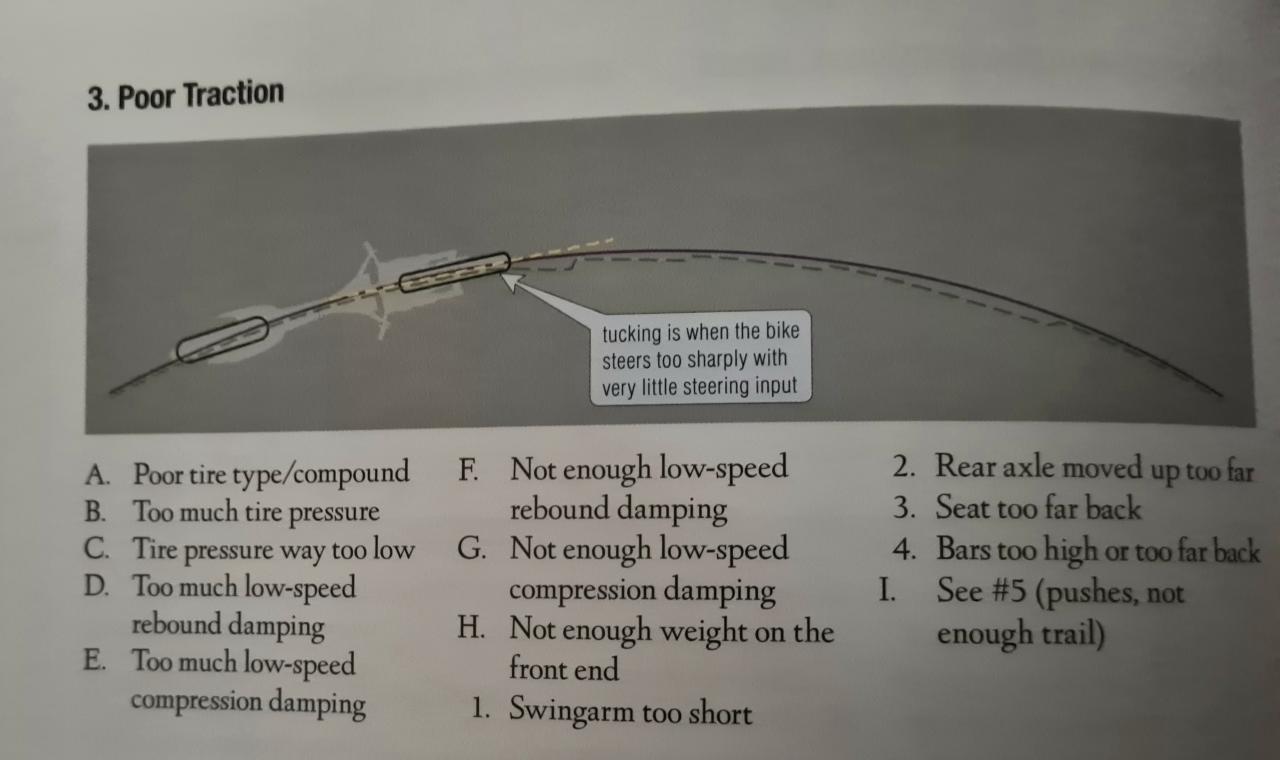

Mein Total Control Buch kam vor 2 Tagen an und ich ging alle Fahrwerk Probleme durch. Buch ist auf Englisch hoffentlich ist es auch so verständlich. Auf dem Bild ist genau mein Problem beschrieben, leider Fehlt eine exakte Beschreibung für die Diagnose nur die Gründe die zu diesem Problem führen können. Da an der GS nur Vorspannung einstellbar ist ist das ganze System auf die Qualität der einzelnen Komponenten abgestimmt. Die Gabel dämpft mit der Wilbers Feder nur starkes bremsen und und beschleunigen. Außerdem steht es starr da und dämpft wahrscheinlich sooo langsam dass es auf kleine Bewegungen garnicht reagiert... und man sagt Wilbers macht gute Feder. Was glaubt Ihr von dem im Bild erwähnten was am ehesten der Hauptursache sein könnte?
