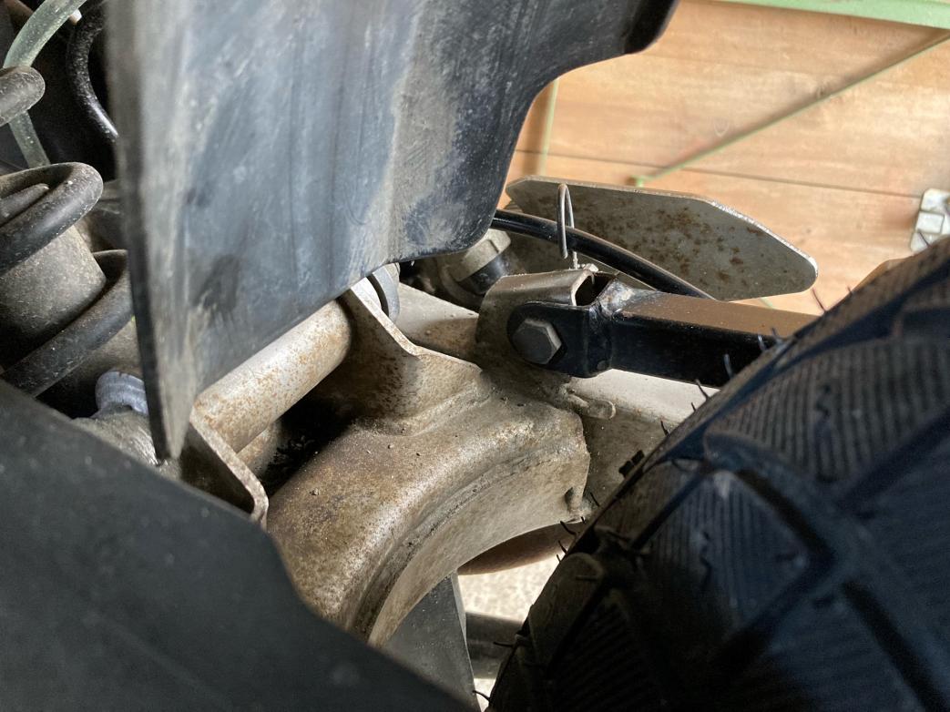

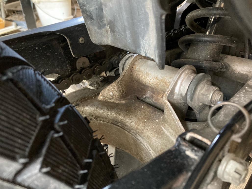

nachdem bestandenem TÜV für die GS500 bin ich doch öfters schon im Regen gefahren, ist ja aktuell so schlechtes Wetter. Das Problem ist nur das sich an der Schwinge hinter dem Federbein in der Vertiefung ständig Spritzwasser nach der Fahrt ansammelt. Das liegt denke ich am zu kurzen Schutzblech am Hinterrad.
Gibt es da irgendeine Lösung außer das nach der Fahrt zu säubern?
Hab schon nach Zubehörteilen gesucht aber nichts gefunden.

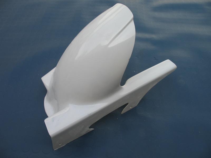

Schau mal bei Balu Racing. Kostet ca 50 Euro

Am besten ist Schwinge ausbauen, Rost entfernen, versiegeln, Blech drüber schweißen und lackieren.
Alt 09.04.2022, 16:49:18   #4
Beiträge: 5.328
Nimm einfach ein Stück alten, aufgeschnittenen Reifenschlauch (oder was anderes gummiähnliches) und verlängere damit den Kotflügel bis unter die Schwinge. Damit hast du Ruhe.
Das Ding von Jim ist natürlich der Mercedes und schaut cool aus.
Die Schwinge selbst würde ich vorab ausbauen und pulverbeschichten lassen.
Macht auch gleich beim Haupt- und Seitenständer Sinn - wenn man schon dabei ist.....
