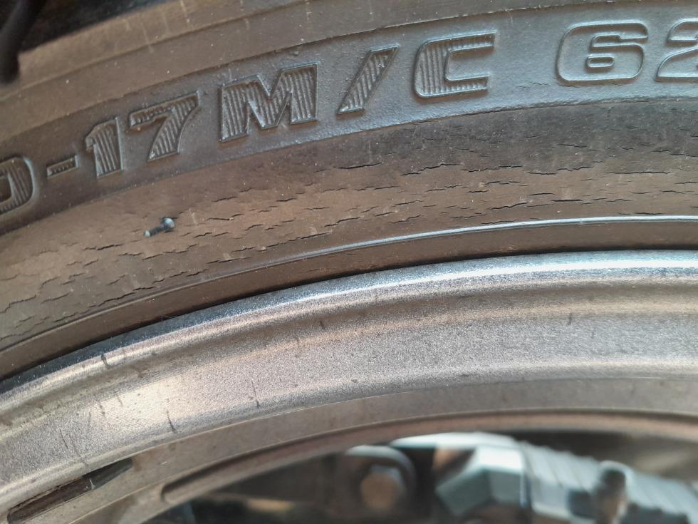

ich habe gestern an der Flanke meines Hinterreifens feine Risse entdeckt.
Der Reifen ist gerade mal 3 Jahre alt. Ist das bei den Bridgestone normal?
Die GS steht zwar draußen, aber immer abgedeckt unterm Carport.
Rein vom Gefühl her würde ich den austauschen.
Wie seht ihr das? Würdet ihr den weiterfahren? Wie seht ihr unterschiedlich alte Reifen an VA und HA?
VG Stefan

Tauschen.
Bei jedem 2 Hinterreifen brauch ich nen Vorderen Neuen.
War halt auch viel unterwegs im Jahr!

Danke, das bestätigt mein Gefühl.
Wie siehst du den Altersunterschied von 3 Jahren vorn/hinten? Beide tauschen?

Der Altersunterschied macht nichts. Ich würde ihn tauschen. Das Problem mit den Rissen gab es meines Wissens nach häufiger.
Interessant... ich hatte das Problem noch nie, aber meine Männchen stehen ja auch in der Garage, möglicherweise macht das was aus. Das einzige Mal, daß ich Risse in nem BT45 live gesehen habe, war bei einem 16 Jahre alten Reifen, und da auch nicht an den Flanken, da bröselte mir fast das Profil entgegen.

Passiert meist bei zu wenig Reifendruck. Die Flanken walken, werden heiß und die Oberschicht versprödet/bröckelt. Ist jetzt nicht gleich eine Katastrophe, da es nicht die tragende und auch nicht drückführende Schicht ist, aber wenn die sowieso schon wenig Profil haben, dann neu geben.
3 Jahre ist ausserdem kein besonderes Alter für einen Reifen....

Mhhh...ich bin eher jemand, der einen etwas höheren Reifendruck fährt.
Das Profil ist noch super. Bei meinem Nutzungsverhalten wären da noch locker 2 Jahre drin. Solche Risse kenne ich nur von den Simsons meiner Jugend. Da waren die Pellen aber meist älter als ich.
Nachtrag: oder bin ich mit meinen 95kg zu fett für den Solodruck?

Mal eine kurze Zwischenmeldung. Neue Reifen sind bestellt. Ich hatte auch noch eine Mail an Bridgestone geschrieben und Bilder mitgeschickt. Heute kam die Antwort, dass der Reifen getauscht werden sollte und sie ihn gern zur Prüfung hätten. Die Abwicklung erfolgt über meinen Reifenhändler. Mal schauen, ob dabei was rauskommt.

vorgestern rief mich der Reifenhändler an. Bridgestone erstattet den neuen Hinterreifen zu 100%.
Welcher Fehler am alten Reifen vorlag, wurde leider nicht mitgeteilt.
